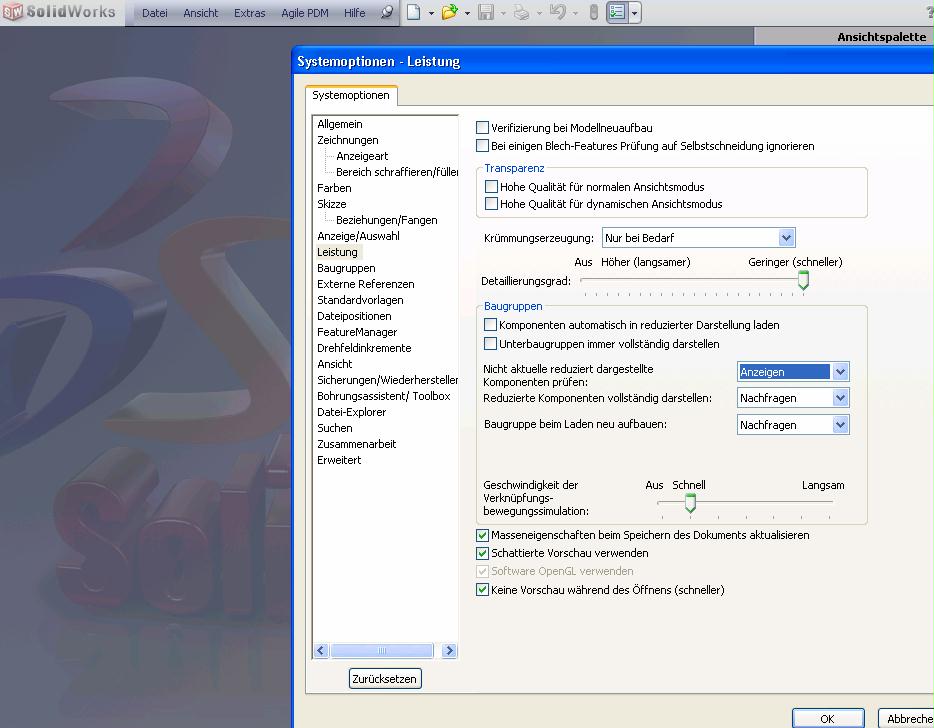

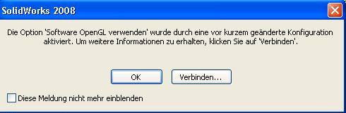

beim Start von SWX2008 SP4 erzählt mir mein SWX, daß die Option "OPENGL" quasi zwangsaktiviert wurde.
Ich kann den Haken auch nicht wieder rausnehmen, obwohl kein Dokument geöffnet ist.???
An den Grafikkarteneinstellungen hab ich nichts angefasst, alles ist wie immer. (Quadro FX4500 mit zertifiziertem Treiber 6.14.10.9185)
Ich hatte auch bis jetzt keine Probleme mit dieser Karte.
Ist jemandem das schonmal untergekommen? Ich kann den Rechner grad nicht neu starten, bin per Remote von Zuhause drauf.

Hallo, schon mal mit dem Schalter zurücksetzen versucht in den Systemoptionen?
Funktioniert nicht, der Haken bleibt drin, das Feld ausgegraut.
Aber danke für den Tipp.
@Fokko
Der Haken bewirkt, daß die grafischen Berechnungen nun über die "Software OpenGL" berechnet werden, sprich über die CPU des Rechner. Ich möchte allerdings meine Grafikkarte dazu bewegen das zu tun, dafür hab ich sie schließlich...
So war es vorher, so soll es wieder sein. Mich wundert nur, daß der Haken beim SWX-Start "zwangsgesetzt" wird. Das hieße ja, daß die Graka nicht einsatzbereit wäre, oder die Berechnungen aus irgendeinem anderen Grund nicht von ihr übernommen werden können.

Aber danke für die Rückmeldung, ich sitz jetzt wieder an meinem Firmenrechner und der Haken läßt sich auch wieder rausnehmen, liegt wohl tatsächlich an der Remoteverbindung, bzw. Austattung des Laptops.
Man lernt nie aus, guck an!

Das liegt definitiv an der Remoteverbindung.
Bei der Remotedesktopverbindung wird der lokale User sozusagen deaktiviert und der remote angemeldete aktiviert. Dabei wird dann die Grafikleistung der Remoteverbindung für SWX verwendet.
Versuche mal Alternativen wie Dameware oder VNC, da bleibt der lokale User angemeldet und an der Grafikeinstellung ändert sich nix.

Bei meinem alten Rechner hatte ich auch immer wieder Open GL aktiviert, keine Ahnung warum, Remote Verbindung gab es keine. Zuerst hab ich auch jedes mal mein Profil gelöscht, dann aber festgestellt, dass es wieder deaktiviert werden kann, wenn ich die Hardwarebeschleunigung einmal aus, und dann wieder anmache.
Ich hab die Info vom Support bekommen, das Open GL sich automatisch einschält, sobald irgendwo bei Hardwarebeschleunigung, Farben, Auflösung etc. irgendwas eingestellt ist, das SWXSolidWorks nicht passt. Bei mir war zwar nix verstellt, aber nach rumspielen an den Schaltern hat es wieder funktioniert. Das hab ich dann noch ein paar mal wiederholt, bis ich einen neuen Rechner bekommen hab
