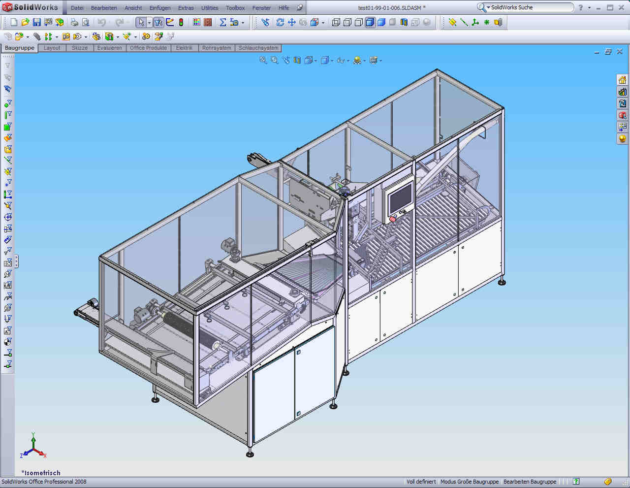

Hallo SWXSolidWorks-Gemeinde,
ich hab mal eine Frage zu den Ladezeiten von großen Zeichnungen: ich arbeite an einem Dell Precision M90 und habe das "Problem", das eine 90MB Zeichnung (es befinden sich alle zugehörigen Teile auf der Platte, DIN A0) zum öffnen ca 3 bis 4 Minuten dauert. Es ist folgendes eingestellt: Baugruppe ist im Hintergrund reduziert geladen, Modus große Baugruppe ist aktiv, die Zeichnung ist abgelöst, es sind Schnitte und farbige Bereiche auf der Zeichnung. Jedesmal nach dem öffnen muß mit Strg-Q zur korrekten Darstellung neu aufgebaut werden.
Jetzt meine Frage(n):
- wie lange dauert sowas bei euch ?
- sind 90MB eine große Zeichnung ?
- gibts noch irgendwelche Einstellungen, die ich verbessern kann
- wären die Ladezeiten bei einem 64bit-Rechner (alle zugehörigen Teile auch lokal) besser ?

vielen Dank für deine Antwort. Du hast Recht, ich hätte mehr Angaben zum System machen sollen, sorry.
Das Laptop hat:
- 2Ghz IntelCore2Duo
- 4GB RAM
- 100GB Festplatte (7.200U/min)
- nVidia Quadro FX 3500M mit 512MB Speicher
- Windows XP professional
- SW2008 SP3.1 (Modus große Baugruppe ist eingestellt)
Die Baugruppe, die auf der Zeichnung darzustellen ist, hat ca 500 Teile. Es handelt sich um eine technische Anlage in einem Haus, mit mittelmäßig komplexen Teilen (also keine Kunststoffteile mit Formschrägen und hunderten Radien).
Ich versuche mal, die Baugruppe ein wenig zu vereinfachen, aber wie es halt mal so ist: time is money...  :-)

jetzt habe ich mir mal die Mühe gemacht, weil michs selbst Interessiert und Zuhause einen Test vollzogen.
Also, Gamerkarte und Modus Große Baugruppe.
SolidWorks 2008 SP 4.0 jeweils neu geladen.
Eine Baugruppe noch aus SolidWorks 2007 SP 5.0 mit der Dateigröße 30MB über Pack and Go in einen temporären Ordner kopiert. In diesem Ordner sind 672 Dateien (Teile und Baugruppen) gelandet. Gesamtvolumen ca. 465MB. Nachdem ich diese Dateien mit dem Konvertierungsassistenten bearbeitet habe, sind sie jetzt 508MB groß.
Die Baugruppe ist jetzt 33,9MB und nach erneutem speichern 35MB groß.
Diese oberste Baugruppe besteht aus 93 Unterbaugruppen und 1772 Komponenten. Normteile werden noch zusätzlich aus der Toolbox geladen.
Wenn ich diese Baugruppe lade, dauert dies ca. 2 Minuten und 15 sec.
Lade ich eine zuvor erzeugte Zeichnung mit einer Iso-Ansicht, schattiert, dauert dies weitere 35 sec.
Wenn ich nur die Zeichnung mit frischem SolidWorks lade, dauert dies knapp 5 Minuten.
Was lernen wir daraus. Erst die Baugruppe laden und dann die Zeichnung. Warum Warum?

vielen Dank für deine Mühe !!! Habe heute morgen gleich mal als erstes die Baugruppe geöffnet :-) Wenn ich hier deine Werte so lese, dann ist es mit meinen ca 4 min ja noch richtig im Rahmen. Es ist nur gut, das ich diese Zeichnung \ Baugruppe nicht allzu oft aufmachen muß.
Ich werde zum Beispiel für den Aufbau der Teile Geometriemuster verwenden, und von Anfang an konsequent Unterbaugruppen erzeugen, die man für die Darstellung in der Zeichnung nicht benötigt. Ich habe aus diversen Beiträgen hier in den Foren schon gelesen, das ein schlampiger Aufbau ein Grund für lange Ladezeiten ist. Aber wie es halt im echten Leben so ist: meistens hat man für sowas keine Zeit, weils immer nur schnell gehen soll...
Ausserdem werde ich mir mal den Assembly-Expert genauer anschauen, was der für verwertbare Aussagen liefert. Ich habe schon gute Erfahrungen mit der Featurestatistik in Einzelteilen gemacht.

wenn Du lange feature-Bäume hast, sind die
(kostenlosen) Tutorials der dimonte-group
vielleicht interessant für Dich
(siehe Bild als Segmentmodell)
