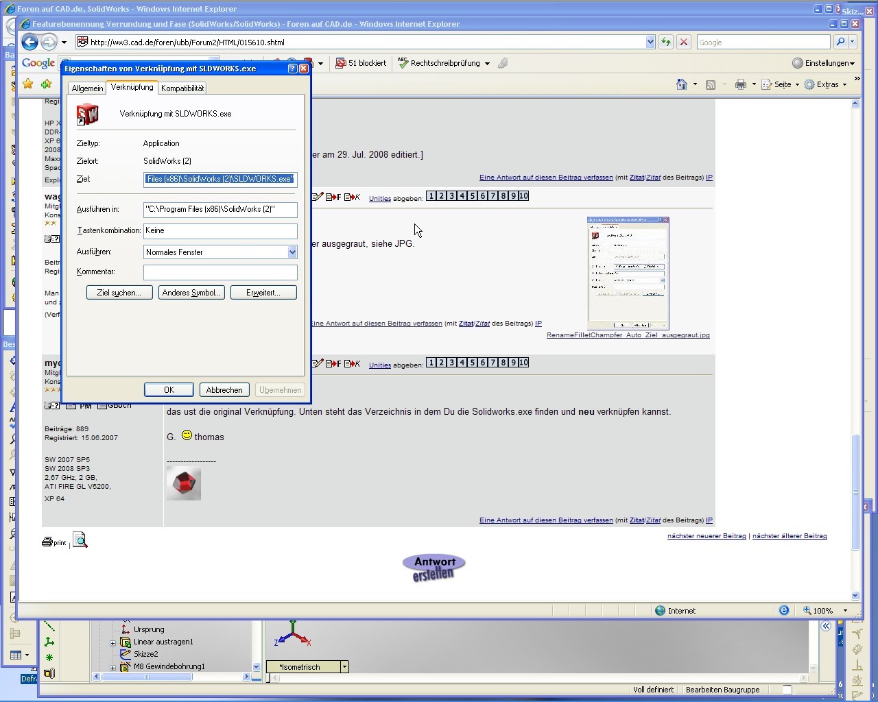

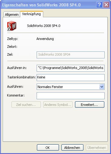

bei mir ist das "Ziel"-Eingabefeld leider ausgegraut, siehe JPG.
Wie bekomme ich das Feld aktiv?
Walter
myca
Beiträge: 4383
Registriert: 15.06.2007
SW 2007
SW 2018
erstellt am: 29. Jul. 2008 17:54    Editieren oder löschen Sie diesen Beitrag!  <-- editieren / zitieren -->   Antwort mit Zitat in Fett Antwort mit kursivem Zitat    Unities abgeben: 1 Unity (wenig hilfreich, aber dennoch)2 Unities3 Unities4 Unities5 Unities6 Unities7 Unities8 Unities9 Unities10 Unities Nur für Rennwagenbauer 10 Unities + Antwort hilfreich
    Hi Walter,
das ist die original Verknüpfung. Unten steht das Verzeichnis in dem Du die Solidworks.exe finden und neu verknüpfen kannst.
G.     thomas
