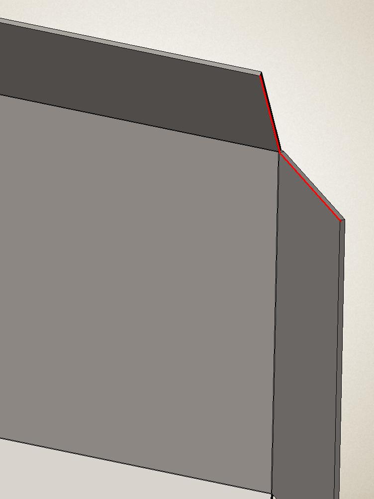

ich bin seit langem wieder einmal mit einem Blechteil zugange, und schon fangen die Probleme an.
Im Anhang habe ich ein Bild vom bisherigen Teil. Zwischen den beiden markierten Kanten möchte ich nun eine weitere Lasche einfügen.
D.h. an einer von beiden Kanten ist die Lache befestigt, die andere wird nachträglich verschweißt. Wie kann ich so ein Blech erstellen?
Ich hoffe jemand hat einen Tipp für mich
Gruß Chris

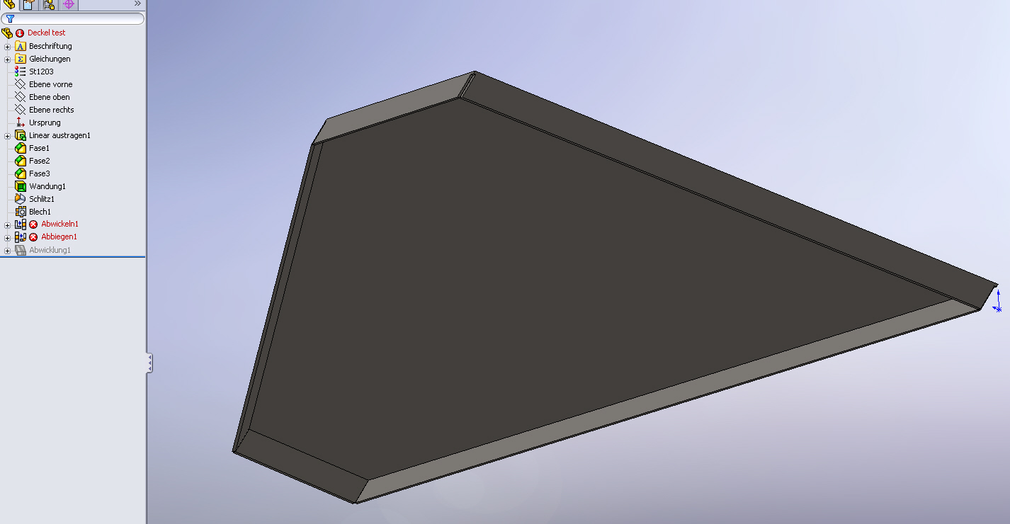

Hallo BörK,
ich hoffe ich habe es richtig verstanden siehe Bild.
Dann geht es ganz gut mit Geschlossener Ecke.
Gruss Mike

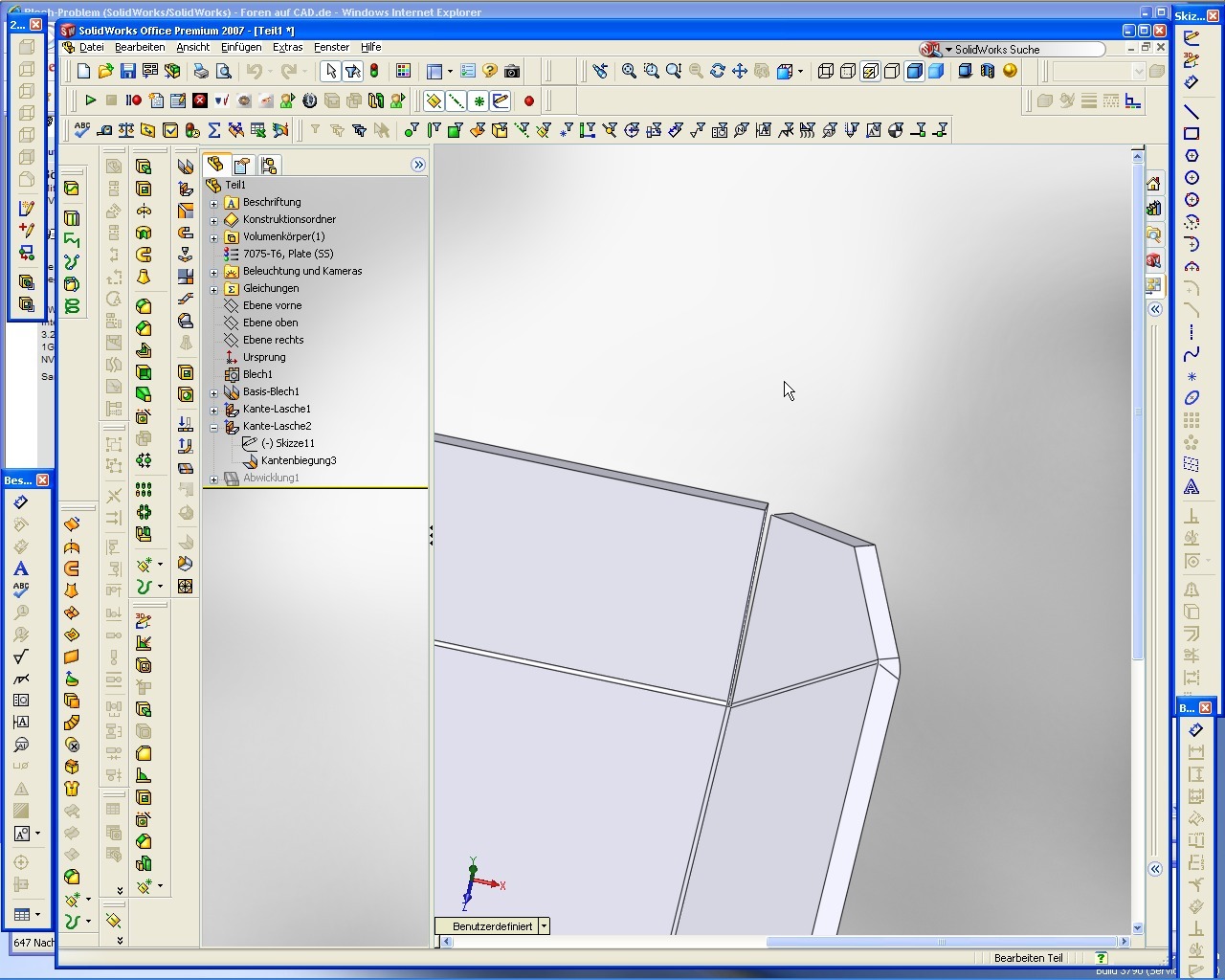

Hi Chris,
oder meinst Du so etwas?
G.  thomas

Hi, warum nimmst du nicht die "Gehrungslasche" oder den Befehl "Geschlossene ecke" Ist doch einfacher,oder?
Man kann eine Lasche manuell hinzufügen, aber ist umständlich.

@myca:
Genau so mein ich das  Jetzt muss ich nur noch wissen wie du das gemacht hast
Gruß C.

Hi Chris,
ist ganz einfach - eine Lasche an einer Kante drangemacht ( der Winkel muß angepasst werden), in die Skizze von der Lasche rein, Beziehungen (Hor, Vert) von den Skizzenlinien löschen, neue Beziehungen, Bemaßungen setzen - fertig.
G.  thomas

Herzlichen Dank, genau das habe ich gesucht!
Den Winkel kann man also nicht automatisch anpassen, oder? Egal, habe es hinreichend genau geschoben^^
Wusste nicht dass man die Laschenskizze bearbeiten kann...
Nochmal Danke an alle, die sich bemüht haben!

Hallo Chris
Wenn du es über den Ansatz Volumenkörper machst, kannst du die verschiedensten Winkel anwenden und musst dich bei der Lasche nicht mehr um den Winkel kümmern. Voraussetzung, du schneidest die Ecke frei. Das hat wohl den Nachteil, dass du im gebogenen Teil das "Loch" siehst. Dafür habe ich in der Abwicklung die Freistellung gelöscht. Das bedeutet, dass deine Abwicklungen immer stimmen (AVOR muss in der Abwicklung nicht noch am DXF rumbasteln). Und das ist viel wichtiger als die korrekte Darstellung der abgebogenen Teiles.
Grüsse sw4you
