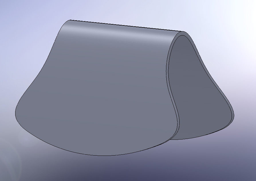

habe mich schon durch das forum durchgegessen und bin echt schon gefrustet.
Muss unbedingt dieses objekt:
als mantelfläche für eine fräse exportieren.
Als feature krieg ich das schon perfekt hin, jedoch kann man ja nur ein blech abwickeln. und da ich keine planaren flächen habe, habe ich echt ein problem....
Bitte helft mir weiter!!

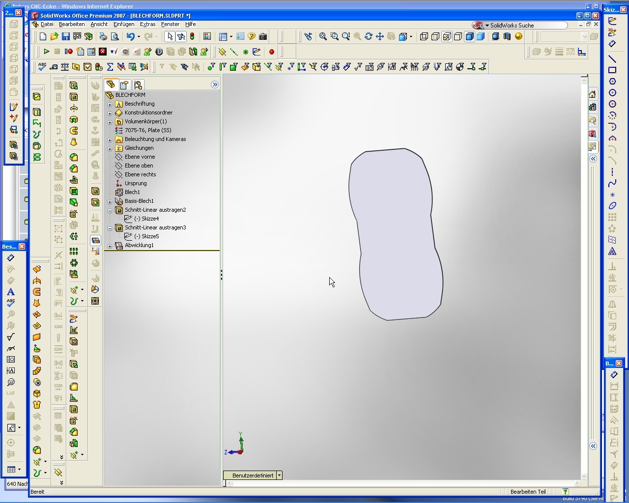

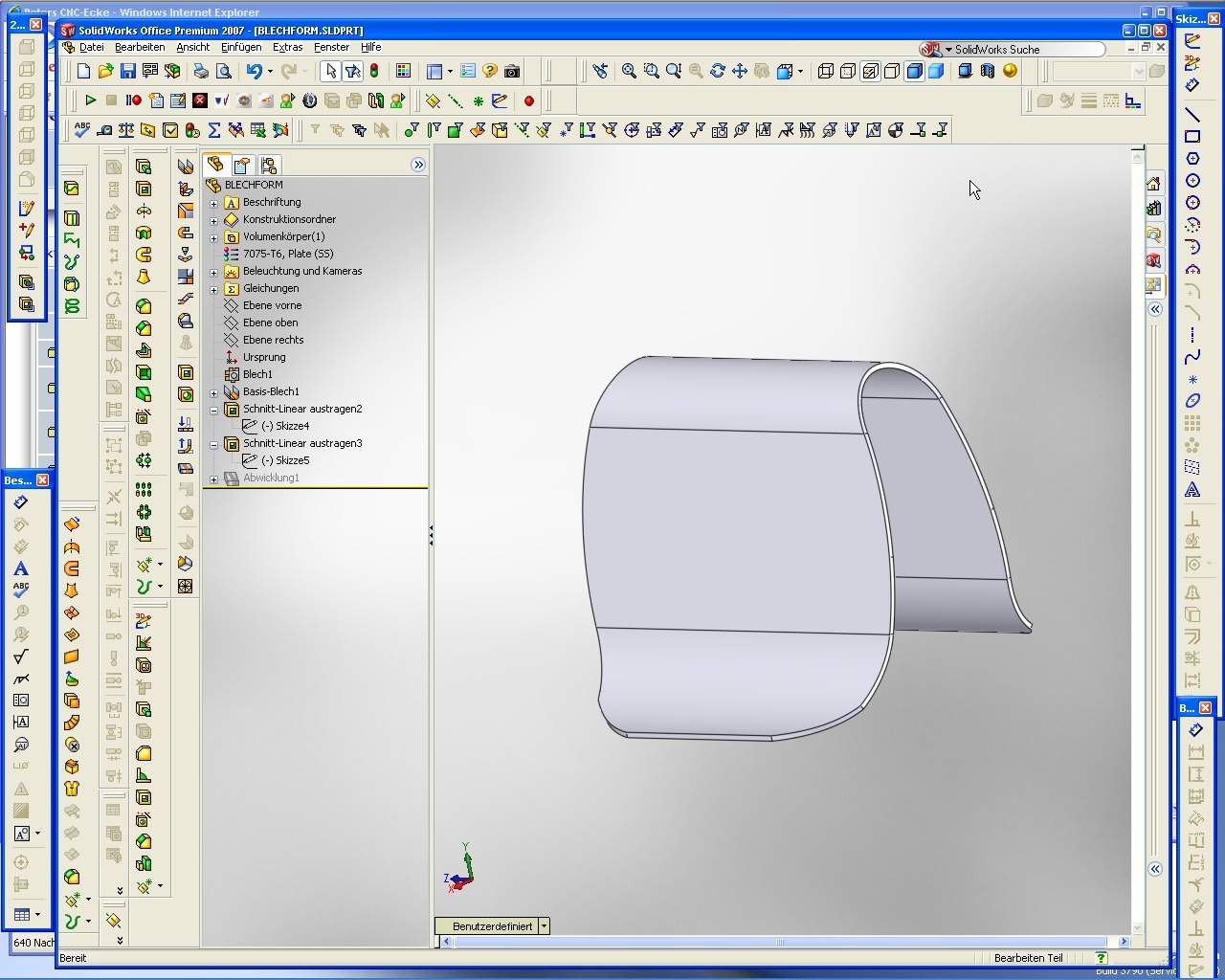

BLECHFORM.zip
Hi martinpix,
hier ein Beispiel/Ansatz...

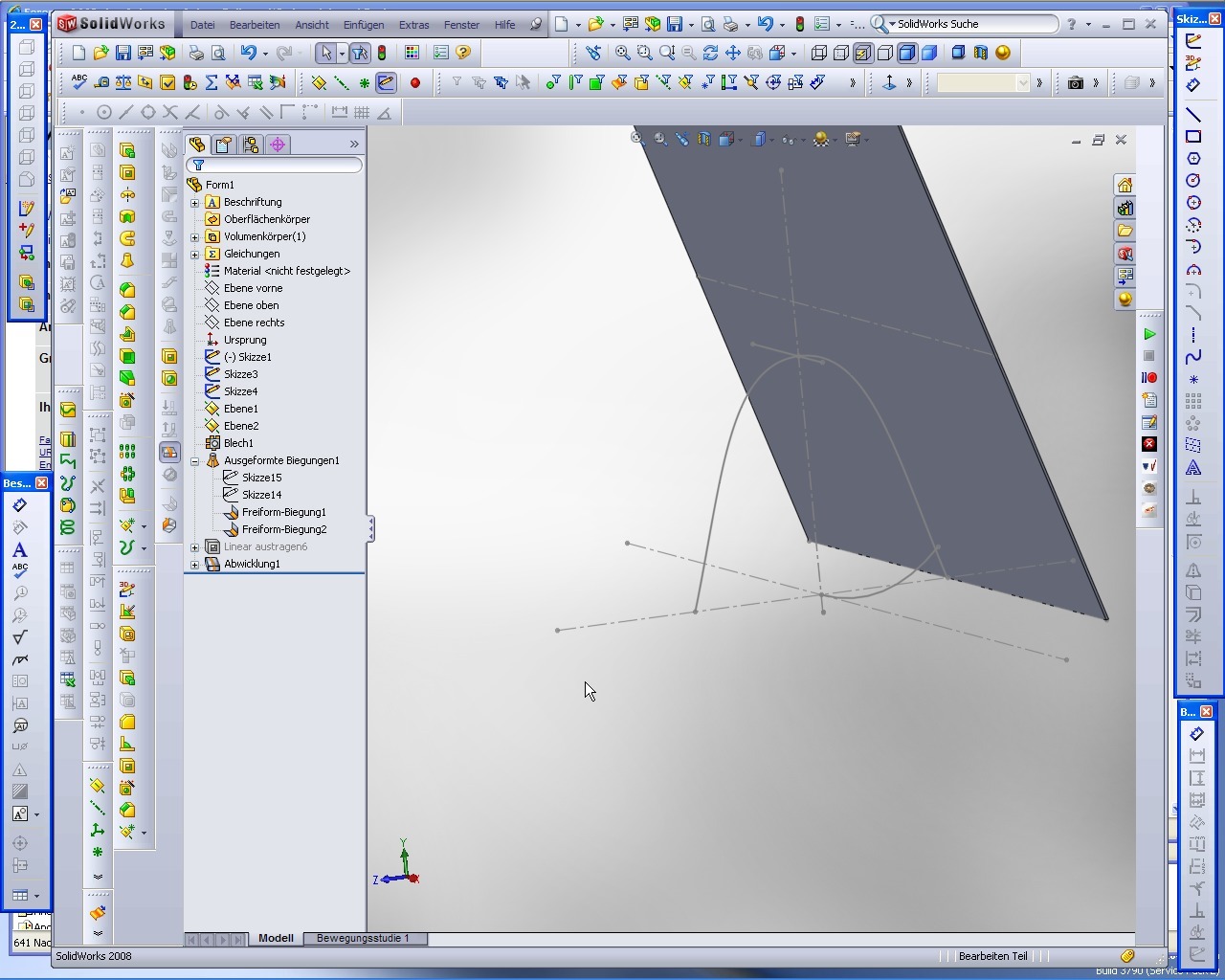

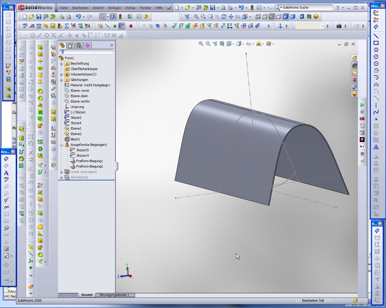

so..
Version: SW 2008
mein problem ist, dass ich an der unterseite, (ebene oben) an dem ogjekt eine zur ebene oben parallele fläche benötige... wie beim feature ausgetragener schnitt... leider weiß ich nicht ob das beim blechteil geht...

Hallo martinpux,
dein Problem ist, dass
Du in deinen Skizze Linear-Austrag- Dünn2
mit Spline gearbeitet hast und die sind in
den Blech- Future nicht zulässig somit läst
sich das Teil auch nicht Abwickeln.
Das Teil musst Du wohl oder übel neu aufbauen.
Gruss Mike

nicht ganz - der Schnitt macht der Abwicklung Problemme. Austragung (Ausformung Blech) lässt sich noch abwickeln.

Genau...und wenn ich bei dem bogenschnitt die unterkante stehen lasse, auch nur 0,5 mm, funktioniert die abwicklung...
jedoch ist das nur eine notlösung, denn ich hätte auch gerne die kante beschnitten und und vor allem bei der abgewickelten form die kantenschräge beibehalten...
ich glaube aber, dass dies in sw nicht möglich ist, da das blech immer eine rechtwinkelige kante aufweist und freiformschnitte an der kante sowieso nicht möglich sind.
