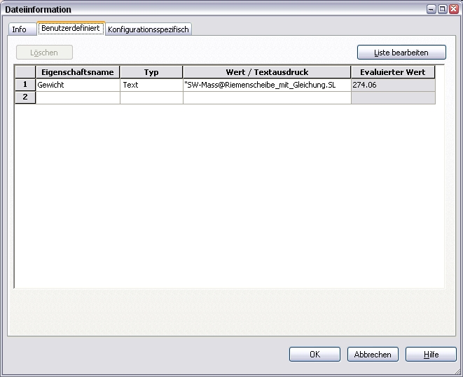

gibt es eine möglichkeit, wenn ich ein Einzelteil etc. geladen wird, das ein Macro ausgeführt wird???
Macro sieht zurZeit so aus.

Dazu brauchst Du kein Makro. Einfach in den Dateieigenschaften einen SW-Platzhalter einbauen, dann steht es nach jedem Neuaufbau richtig drin!

Hmm aber hinter dem @ muss ja der Einzelteilname stehen.. und das soll er ja automatisch tun.
Der Dateiname ändert sich, wenn wir ausm SAP eine Datei herholen von zB. Mühle in 00001243121.... und dann stimmt das Gewicht nicht

Der Dateiname nach dem @ wird automatisch aktualisiert!
..Trau dich, probiers aus ;-)

wenn du das Makro ausführen willst, wenn das Teil gespeichert wird, würd ich dir das Tool SDA4Free empfehlen, bei dem du Einstellen kannst, welches Makro beim Speichern, oder/und SpeichernUnter ausgeführt werden soll.
Willst du hingegen dein Makro beim Öffnen des Teils ausführen, so bleibt dir wohl nur die Möglichkeit, eine dll bzw. Zusatzanwendung zu schreiben. Diese ist, sofern im entsprechenden Menü angehakt, im Hintergrund aktiv und kann auf die entsprechenden Events vom SolidWorks lauschen. Wird das entsprechende Event ausgelöst, so wird dann deine Aktion ausgeführt. Eigentlich ganz einfach!

Hi volkan.k
Lutz Federbusch hat recht
machs einfach so siehe Bild
