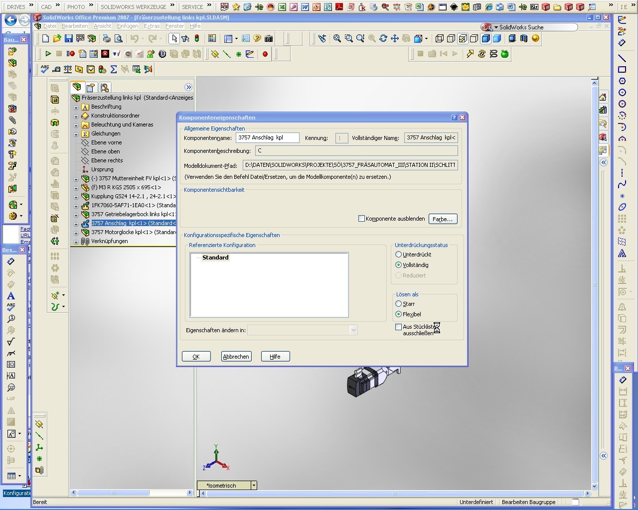

Hallo.....
ich habe mehrere Baugruppen und wollte diese in einer zusammen fügen. Wieso sind in dieser Hauptbaugruppe alle Freiheitsgrade (z.B definierte Wege) aus den einzelnen Baugruppen weg und alle Teile fixiert?! Kann man das ändern? Oder muss ich wenn ich dies möchte von Anfang an alle Teile in einer Baugruppe zusammen fügen?
MfG.....Andy

Da musst du im Featurebaum auf die UBG klicken, "Komponenteneigenschaften" wählen und auf flexibel stellen.

Hi Andy,
vermute Deine Baugruppen mußt Du wieder flexibel machen ( RMT auf die Baugruppe und Hacken umsetzen).

Hallo Andy,
die UBGs flexibel stellen ist eine Möglichkeit. Wenn du allerdings nicht durch irgendwelche Randbedingungen (Stückliste, PLM-System, sonstige Vorgaben) an eine feste Struktur gebunden bist würde ich dir wärmstens empfehlen, die Einzelteile deiner UBGs in der großen Baugruppe zusammenzufassen.
Das flexibelstellen macht in meinen Augen nur Sinn, um kurzzeitig Bewegunssimulationen und Kollisionsprüfungen durchzuführen. Danach sollte man die Baugruppen wieder starr stellen.
Flexible Baugruppen sind die Hauptperformancekiller in größeren Baugruppen und machen das Verknüpfen dieser Unterbaugruppen mitunter recht kompliziert und nachträgliche Änderungen ziemlich undurchsichtig, wenn man nicht sehr diszipliniert damit umgeht.
Wir selbst sind damit ziemlich auf die Schn... gefallen in unseren Anfangszeiten, als wir flexible Baugruppen über 3, 4 Hierarchiestufen hinweg genutzt haben.
Da du Student bist, gehe ich mal davon aus, daß du in deiner Konstruktion noch recht frei in deiner Teilestruktur bist und nicht durch periphere Systeme oder Firmenrichtlinien gebunden bist; auch werden deine Modelle vermutlich nicht den komlpetten Lebenszyklus durchleben und permanenten Änderungen von mehreren verschiedenen Personen ausgesetzt sein.
Wenn deine Baugruppen dann auch noch übersichtlich sind und eine gewisse Teileanzahl nicht überschreiten, kannst du das Flexibelstellen wohl nutzen, ohne allzu große Probleme zu bekommen.
Ich würde allerdings nicht mehr als die erste Hierarchiestufe flexibel stellen, jede weitere Stufe wird unter Umständen echt unbequem...
Wollte das nur zu bedenken geben.

Danke für die Hinweise....ja genau, ich als Student muss mich (noch) nicht an bestimmte Hierachiestufen halten....aber der Hinweis ist schon mal gut....mir ging es auch nur darum dem Kunden einen Bewegungsablauf zu simulieren....
