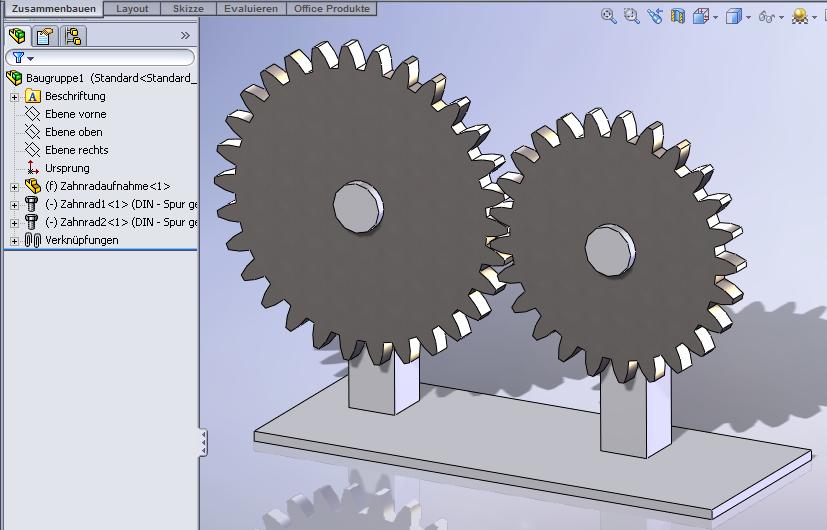

Kann mir jemand erklären, wie ich diese zwei Zahnräder miteinander verknüpfen kann?

Hallo Klaus,
ganz einfach:
1. Die Zahnräder so drehen, dass Zahn und Lücke übereinstimmen (Zahn1)
2. Bei Verknüpfungen (die Büroklammer) unter Mechanische Verknüpfungen Zahnrad auswählen. Zwei Kreissegmente (oder die Achsbohrungen) der Zahnräder auswählen und das Übersetzungsverhältnis (Zähnezahl 30/25) eintragen.
3. Zuschauen wie sich das dreht.

Danke für die schnelle Antwort. Ich werde es gleich ausprobieren.
