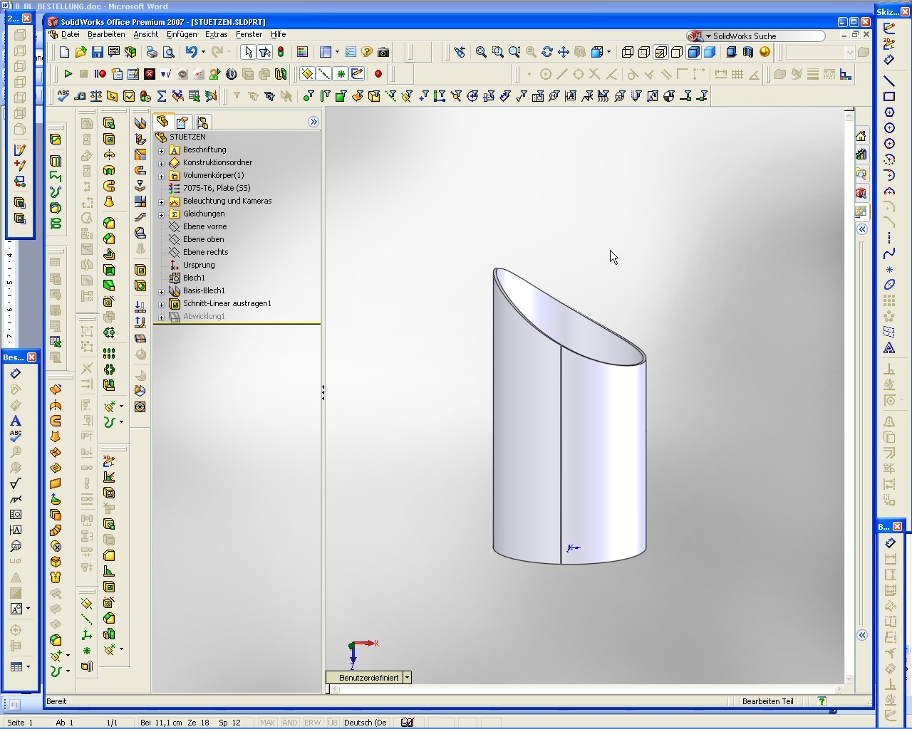

Hi Christian,
hier ein Beispiel....

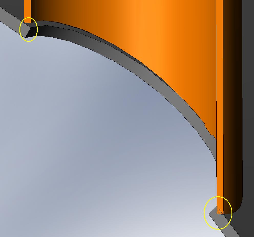

soweit so klar, aber was mach ich für das Gegenstück?
Der Ausschnitt wird ebenfalls als Abwicklung rechtwinklig geschnitten.
und an welcher Kante orientiert sich der?
a) wo die Stutzenaussenfläche auf die Rohraussenfläche trifft?
  dann muss "unten" (am tangentialen ende) nachgearbeitet werden.
b) da, wo die Stutzenaussenfläche auf die Rohrinnenfläche trifft?
  dann muss "oben" (am stumpferen Ende) nachgearbeitet werden.
c) da, wo der Blechstutzen tatsächlich seine Kante hat und eine Fase?
gibt es eine saubere Lösung, oder schreib ich dran "anpassen" ?
Gruß, Christian

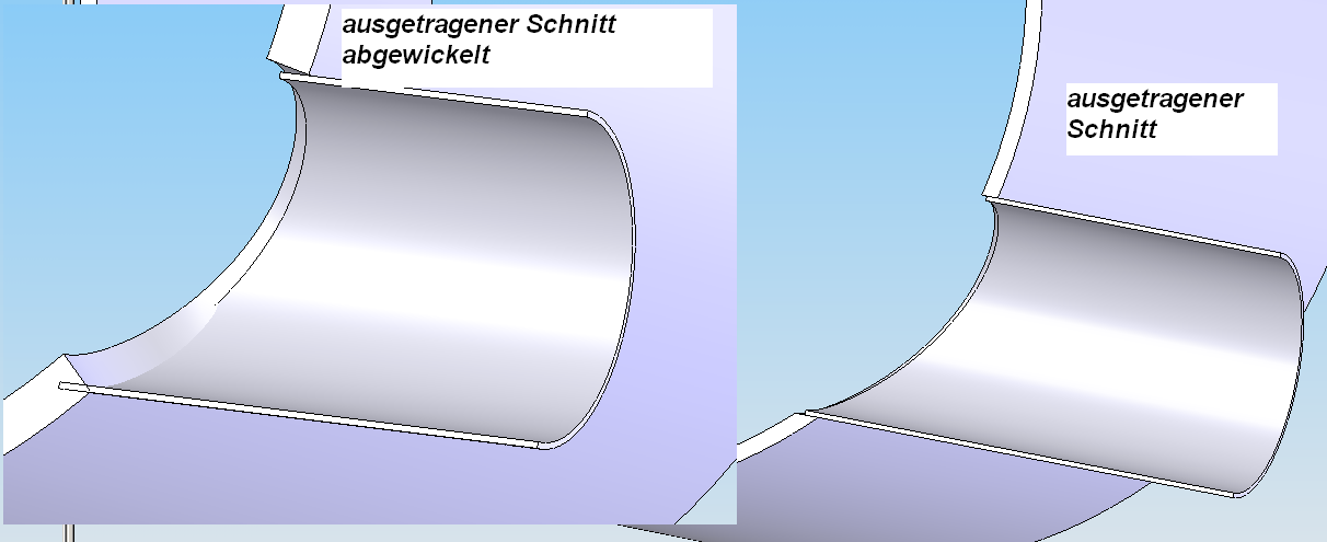

Hi Christian,
an dem Stützen kannst Du modelieren was Du willst - Tatsache ist nach dem Schniitt (aus Blechtafel per Laser z.B) und wickeln (zum Rochr) sieht so aus es wie SWX es darstellt. Beim Zusammenfügen kann man überlegen ob es außen oder innen oder beides verschweißt wird. Dementsprechend ist der Stützen und das Hauptrohr zu machen. Im Beispiel dringt der Stützen das Hauptrohr druch (3mm Abstand zu Innenwand vom Hauptrohr) und kann von innen verschweißt werden.

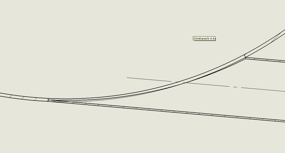

So, jetzt hab ich es mir noch mal genauer angesehen mit swx2007 ..
- du machst den Schnitt am Stutzen nicht konzentrisch zum Hauptrohr.
  wird das nach gefühl verschoben?
- du machst das Hauptrohr nicht als blech.
  dann sieht das bei mir so aus: (siehe Anhang)
  ich hab den Stutzen konzentrisch zum Hauptrohr geschnitten,
  der Problemschritt ist aber das Umwandeln des Hauptrohres in ein Blech.
  entweder passt es oben nicht, oder unten.
  oder macht man eine Abwicklung von der Aussenfläche
  dann könnte von Hand in den fertigen Behälter schräg hineingebrannt werden?
  nach dem Walzen also?
Gruß, Christian

STVE1.zip
nun Hauptrohr auch als Blech

ok,
aber auch wenn ich dein Blech abwickel, zieht SWXSolidWorks den Schnitt rechtwinklig zur Oberfläche.
und das wieder aufgewickelt sieht dann so aus wie bei mir ....
also bleibt die Frage
a) "schräg hineinschneiden" nach dem walzen
b) "mit der Flex anpassen"
c) ?
Gruß, Christian
