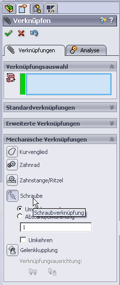

ich möchte gerne eine lineare Verstellung mit einem Trapezgewinde lösen. An der Mutter ist ein Schieber befestigt. Die Gewindestange ist fest gelagert. Nun soll über einen Emotor die Gewindestange angetrieben werden, sodass die Mutter je nach Drehrichtung auf der Gewindestange hin- und herwandert. Habe bereits bei traceparts die Trapez-Teile gefunden, aber nun weiß ich nicht weiter. Die Trapezwelle lässt sich drehen, jedoch verschiebt sich dabei die Trapezmutter nicht.

Das Stichwort (und der Verknüpfungstyp) nach dem du suchst heißt "Schraubverknüpfung" und ist in der Gruppe der "Mechanischen Verknüpfungen" zu finden.

Aber wo find ich den die Schraubenverknüpfung ? Hab schon in der Hilfe und forum gesucht, leider nix gefunden. mechanische Verknüpfung ebenfalls ?

Kann mir keiner weiter helfen ? bekommst nich gebacken ! Wo finde ich den befehl Schraubverknüpfung ?

was hast Du denn für SWX?

SolidWorks 2007

SPINDELundMUTTER.zip
Hi saed,
ein Beispiel............

Super, genau was ich gesucht habe , besten Dank myca
