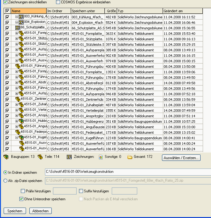

kurze Frage. Wenn ich eine Gesamtbaugruppe aus 3 weiteren Baugruppen erstellt habe und mit Pack an Go dann diese geöffnete Gesamtbaugruppe an einen anderen Ort Kopiere (mit Suffix oder Präfix), wieso wird dann beim Öffnen der kopierten Gesamtbaugruppe mir teilweise nicht alle angezeigt ( Einzelparts werden nicht gefunden).
Welche Möglichkeit ist ansonsten die beste um eine Baugruppe zu kopieren und weiterzubearbeiten ohne das sich etwas am Original ändert?
Muss die Baugruppe unbenannt werden?
Muss die Baugruppe mit Pack an Go kopiert werden?
Muss ein Suffix oder Präfix hinzu gefügt werden?
Kann ich die Referenzen zum original brechen?
Wäre dankbar für eine Hilfe.

Hallo Michael11,
waren da evtl. nicht alle Haken (vorne) drin???
Wo wurde es abgelegt??? Im selben Ordner??
Muss die Baugruppe unbenannt werden? Muß nicht wäre aber besser sonst weiß man vielleicht nicht mehr was der aktuellste Stand ist.
Wenn man es mit  Pack and go macht dann hat man die Gewissheit das alle referenzierende (schweres Wort  ) Teile mitgenommen werden.
Muss ein Suffix oder Präfix hinzu gefügt werden? Ich nehme diese Dinge nur wenn ich einen anderen Namen möchte.
Kann ich die Referenzen zum original brechen? Ist glaube ich nicht mit Pack and go möglich aber es gibt da auch ein Makro schau x hier => http://solidworks.cad.de/mm_boerse04.htm  evtl. meinst du soetwas.
Ich hoffe ich konnte dir einwenig helfen.
Gruß Mc Fly

danke für deine schnelle Antwort. Die Baugruppe habe ich dann in einen separaten Ordner auf meiner Festplatte gespeichert. Unterbaugruppen sind auf Netzwerk. Es kann sein das nicht alle Haken drinnen waren. Meinst du das Macro " Externe Referenzen sperren/entsperren" ? Das werde ich mal versuchen. Wenn ich die Referenzen sperre, ist damit die Referenz auf das Original gemeint das dann nicht mehr verändert werden kann?
Auf jedenfall vielen Dank für deine schnelle Antwort.
Ich würde die Referenzen auf der "C-Platte" ändern sperren und nicht auf dem Netzwerk.
Am besten das ganze nochx machen und dann ein Bild dazu machen dann kann man es am besten nachvollziehen.
Was ich nicht ganz verstehe die "Unterbaugruppen sind auf Netzwerk" was wird dann geladen von der C-Platte ein Teil und der Rest vom Server????
Das ist aber Megagefährlich, das haben ein paar Kollegen von mir auch schon gemacht und dann kamen Sie zu mir und fragten "was habe ich da falsch gemacht", den Fehler schoben Sie mir dann zu da ich Ihnen gezeigt habe wie man es machen muß, aber das wußten Sie nicht mehr.
Deswegen mache ich jetzt immer Bilder und danach ein PDF natürlich schreibgeschützt
Gruß Mc Fly
