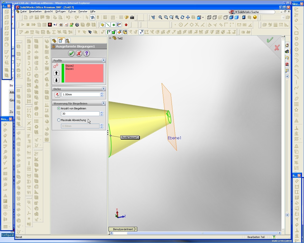

Kann man mit SolidWorks einen Trichter konstruieren der dann mit einer Vielfachkantung an der Abkantpresse erstellt wird? Die Abwicklung soll Biegelinien enthalten.

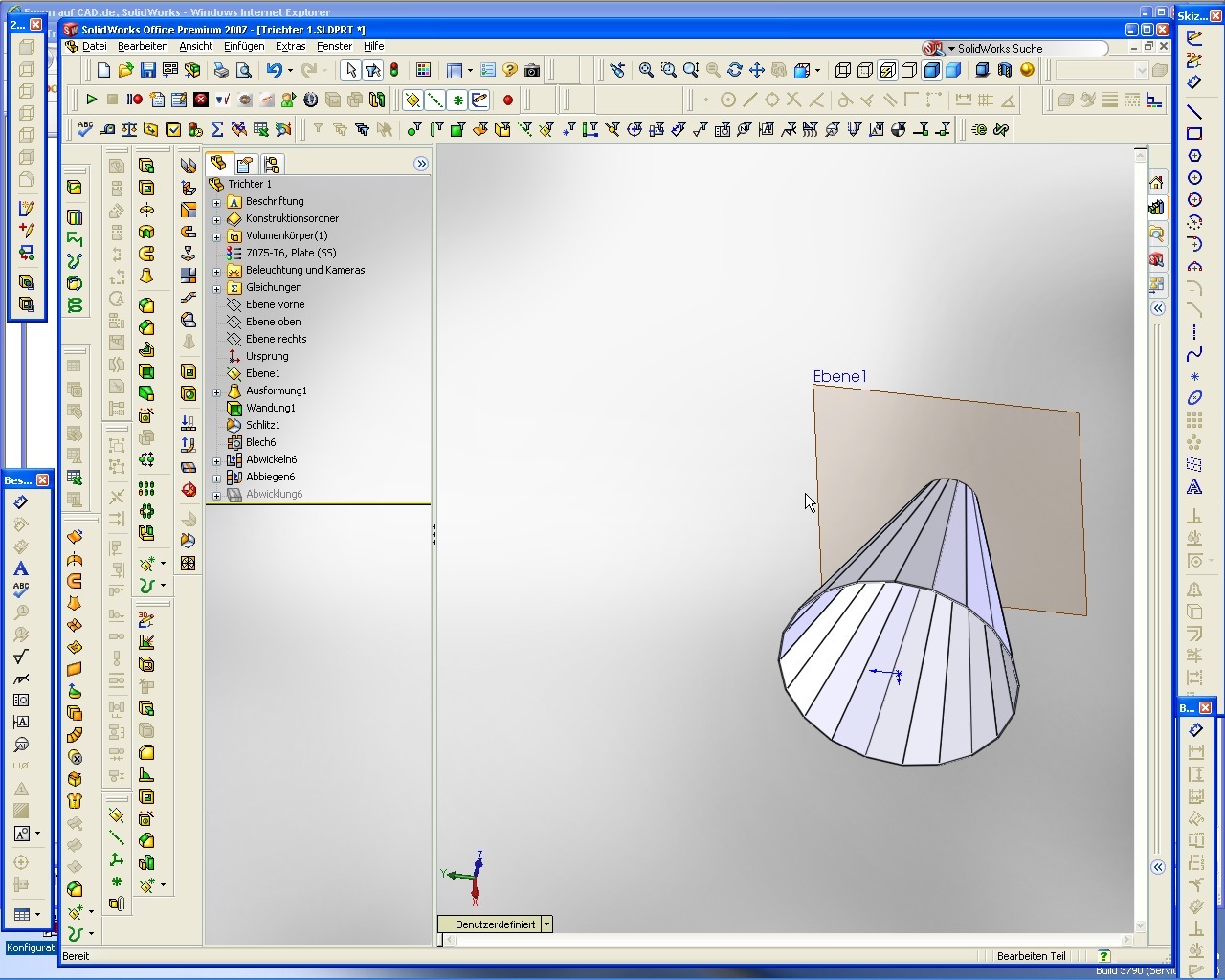

Hi Klaus,
studiere es.........

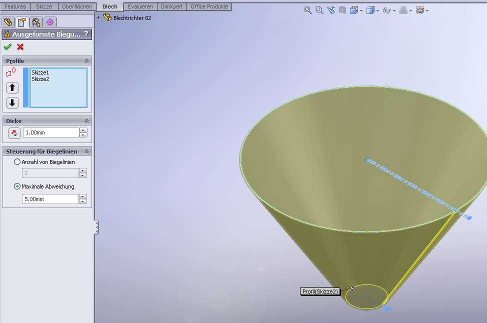

Thomas war schneller  , aber jetzt hab ich die Modelle schon fertig, dann stell ich sie auch rein....
Grüße von Günter
Edit: Wenn ich die Bilder von Thomas angucke, hat sich da was getan in der 08 Version.... das geht da scheinbar deutlich einfacher....

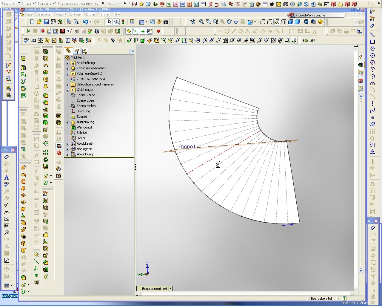

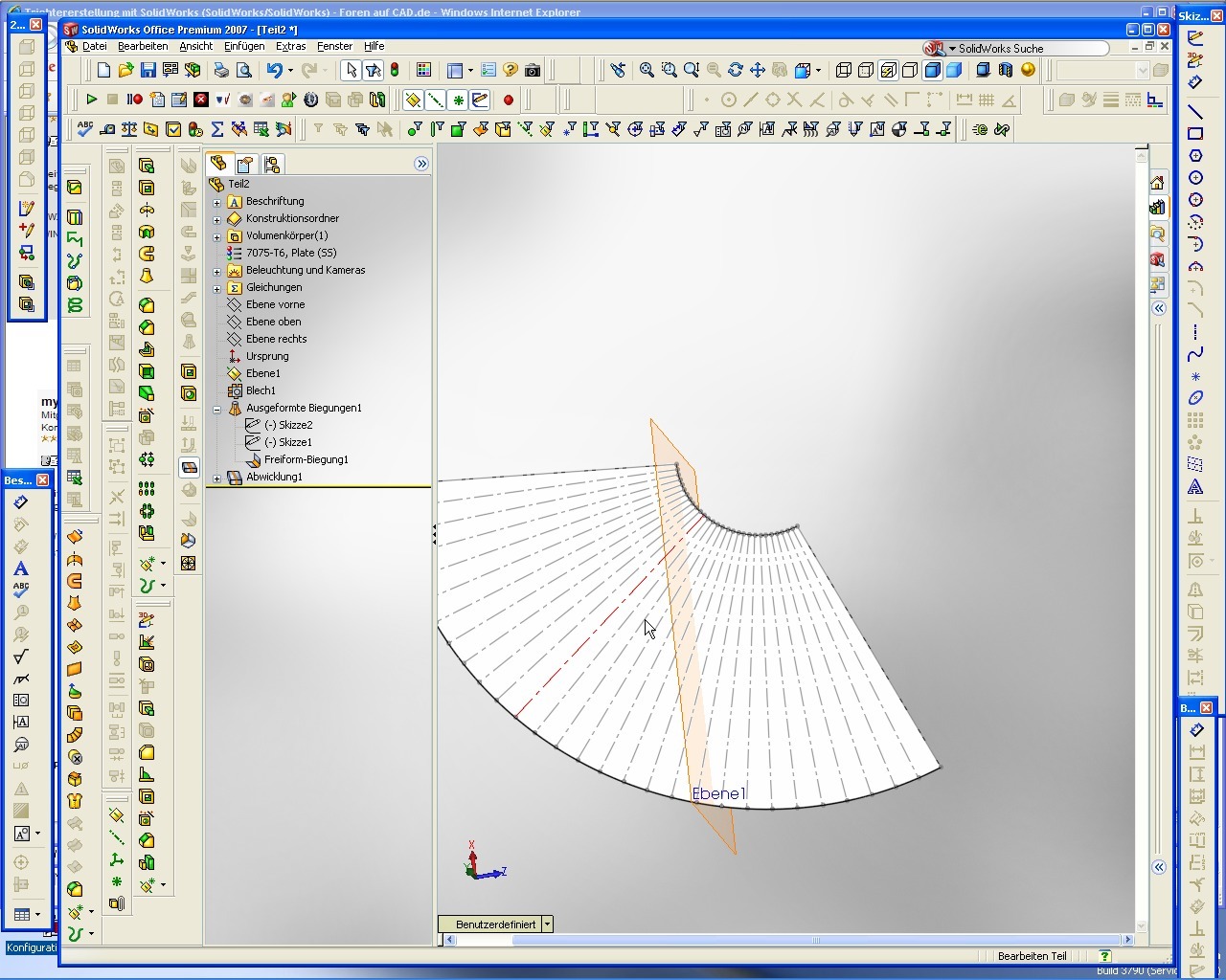

    Hi Günter,
hab es nachgebaut - die max Abweichung ( 5mm ) - wo kann ich die messen? - weist Du es?
G. thomas
EDIT:es führen viele Wege nach Rom... In 2007 geht genau so wie Du es vorgeschlagen hast.
EDIT: also mit der Angabe Anzahl der Biegelinien finde ich´s besser....

Hi Thomas, wie man sie messen kann, bzw. wie sie definiert ist, weis ich nicht, aber dafür schweigt sich die Hilfe auch vornehm dazu aus.
Ich tippe auf die Länge der Mittelsenkrechte der entstehenden Polygone auf den tatsächlichen Kurvenverlauf.
