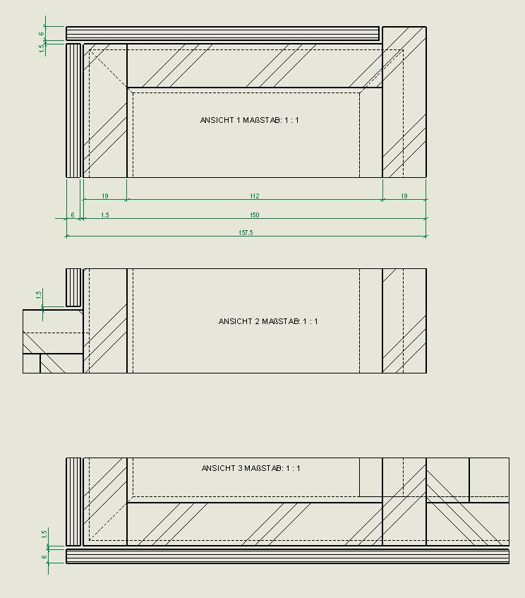

Wir arbeiten seit kurzem mit Solidworks 2007 SP3.1
Nun habe ich ein kleines Problem, bei dem ich mit der Suche im Forum keine Lösung gefunden habe.
Gibt es eine Möglichkeit auf der Zeichnung die Detailansichten ohne Kontur darzustellen. (siehe Bilder)
Ich kann zwar als Option "Ganze Kontur" einstellen, was ich möchte wäre "keine Kontur"!
Bean

Hallo Bean,
im SWXSolidWorks 2006 heisst die Option "Profilschnitt"
Versuchs mal.
Michael

Hallo Michael
Danke für die Antwort.
Auch beim Profilschnitt kriege ich es nicht hin, dass die in der Ansicht nur teilweise abgebildeten Körper ohne abschliessende Kontur ( mit offene Enden, siehe "ist.jpg") dargestellt werden.

Sorry, was ich meine ist natürlich in "soll.jpg" dargestellt
Gruss Bean

Hallo Community
Ich habe mittlerweile selbst eine Lösung gefunden.
Es ist zwar ein Trick, aber das Resultat entspricht dem, was ich haben wollte:
Zuerst in den Dokumenteigenschaften -> Linienart eine eigene Linienart "keine" erstellt, und diese wie folgt definiert:
A,0.001,-100 (1/1000stel Linie, dann 100 leer, usw).
Dann unter Dokumenteneigenschaften -> Linien bei "Detailbegrenzung" den soeben erstellten Linientyp "keine" zugewiesen.
Die winzigen Lininsegmente sind auf dem Bilschirm und dem Ausdruck nicht sichtbar.
Mit diesem Trick lassen sich auch Flächen schraffieren, wo scheinbar keine Grenzkonturen vorhanden sind.
