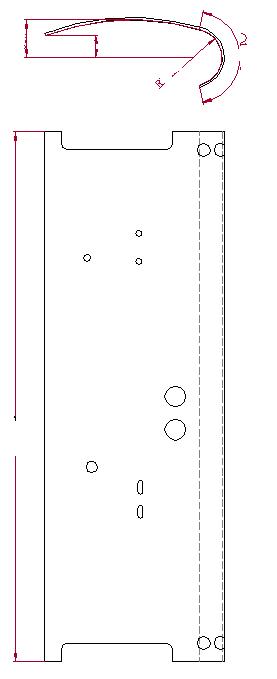

hallo
da mir gerade so schnell so gut geholfen wurde, weis ich schon wieder nicht mehr weiter
das teil im bild soll ic hin solidworks zeichnen.
das ganze ist gebogen (so rund) und hat aber diverse löcher und langlöcher in der mitte ausgeschnitten.
1. idee: das gebogene blech zeichnen, abwickeln, skizze auf die abgewickelte fläche und ausschneiden
=>ging bei mir nicht, weil das blech plötzlich im 30mm zu schmal war
2. idee: zuerst auschneiden und dann biegen =>nur wie?

Hi Kriechi,
Querschnitt Austragen, Ausschnitte und Bohrungen anbringen, zum Blech machen , Abwickeln.
G.  myca

erstellt am: 10. Jul. 2007 15:11    Editieren oder löschen Sie diesen Beitrag!  <-- editieren / zitieren -->   Antwort mit Zitat in Fett Antwort mit kursivem Zitat    Unities abgeben: 1 Unity (wenig hilfreich, aber dennoch)2 Unities3 Unities4 Unities5 Unities6 Unities7 Unities8 Unities9 Unities10 Unities
kann man ein grades blech einrollen?
denn die position der bohrungen und so, hab ich nur auf dem geraden blech.

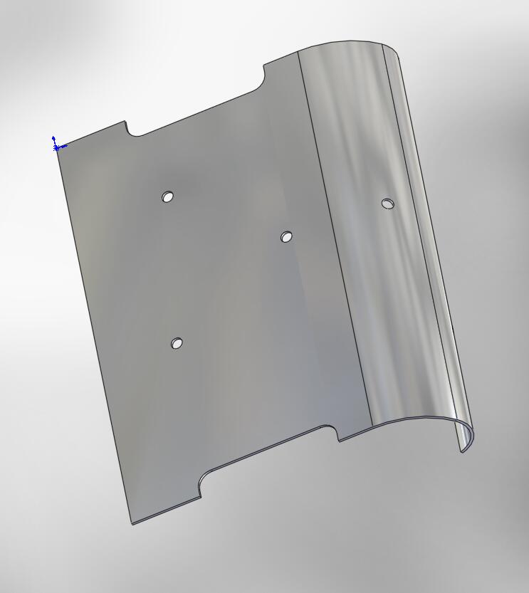

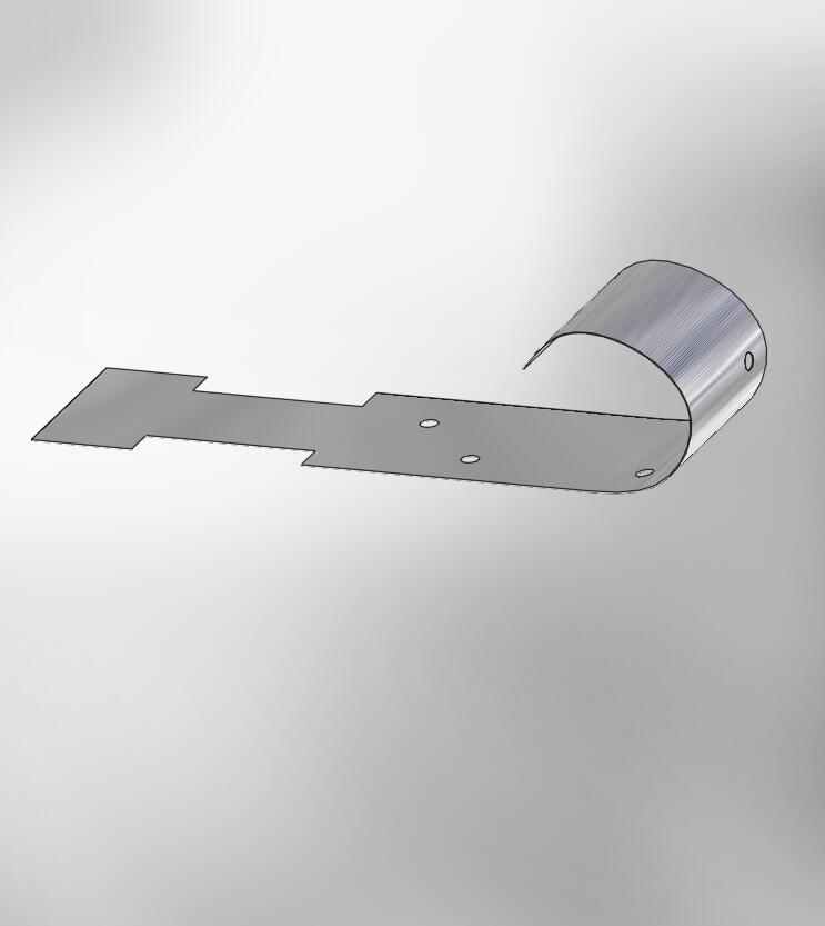

erstellt am: 10. Jul. 2007 20:14    Editieren oder löschen Sie diesen Beitrag!  <-- editieren / zitieren -->   Antwort mit Zitat in Fett Antwort mit kursivem Zitat    Unities abgeben: 1 Unity (wenig hilfreich, aber dennoch)2 Unities3 Unities4 Unities5 Unities6 Unities7 Unities8 Unities9 Unities10 Unities Nur für Kriechi 10 Unities + Antwort hilfreich
BLECHTEIL2.SLDPRT.txt
Hi Kriechi,
abgesehen davon, daß man eine Blechkiste ( oder was auch immer ) zuerst konstruiert ( mit Bohrungen, Ausschnitten et.) und dann abwickelt, habe ich mir Mühe gegeben und das ist das Ergebniss.
G. myca
