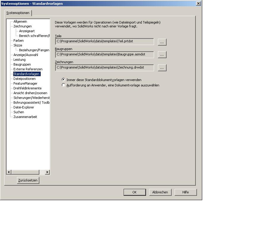

Grundsätzlich sind die Schraffuren in den Dokumenteneigenschaften festgelegt.

Danke. Is mir beim suche nicht aufgefallen, da ich davon ausgegangen bin, das die verwendeten Vorlagen verwendet wurden. (Ich habe etliche Teile nur übernommen und nicht selbst modelliert.)
Aber auch bei selbst modellierten Teilen hat sich die Schraffur "von selbst" geändert, da kein anderer Schreibrechte hat.
Na ja, jetzt brauche ich nur noch die Teile einzeln unter die Lupe zu nehmen.

Schau mal das Teil an, welches als Vorlage genommen wird.

Hm...konnte nix auffälliges finden.
Aber habe ich eine sinnvolle Korrekturmöglichkeit.

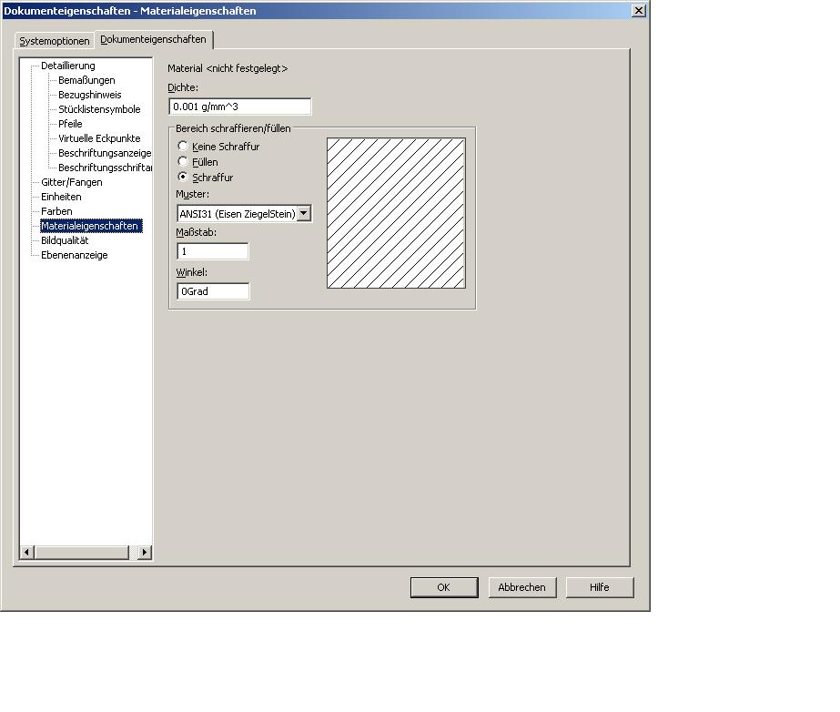

Neben der oben beschriebenen Standard - Einstellung der Schraffur hast du noch die Möglichkein materialabhängig eine Schraffur einzustellen.
Siehe Bild.
Die Schrauffurweite und -winkel kannst du in der Zeichnung einstellen.
Bleib also nichts anderes übrig als die einzelnen Teile in den Ansichten zu überarbeiten.
Bitte aber darauf achten , das beim Ändern der Schrauffur der Haken bei "Körper" gesetzt ist. Sonst geht es dir wie mir und du fängst von vorne an.
