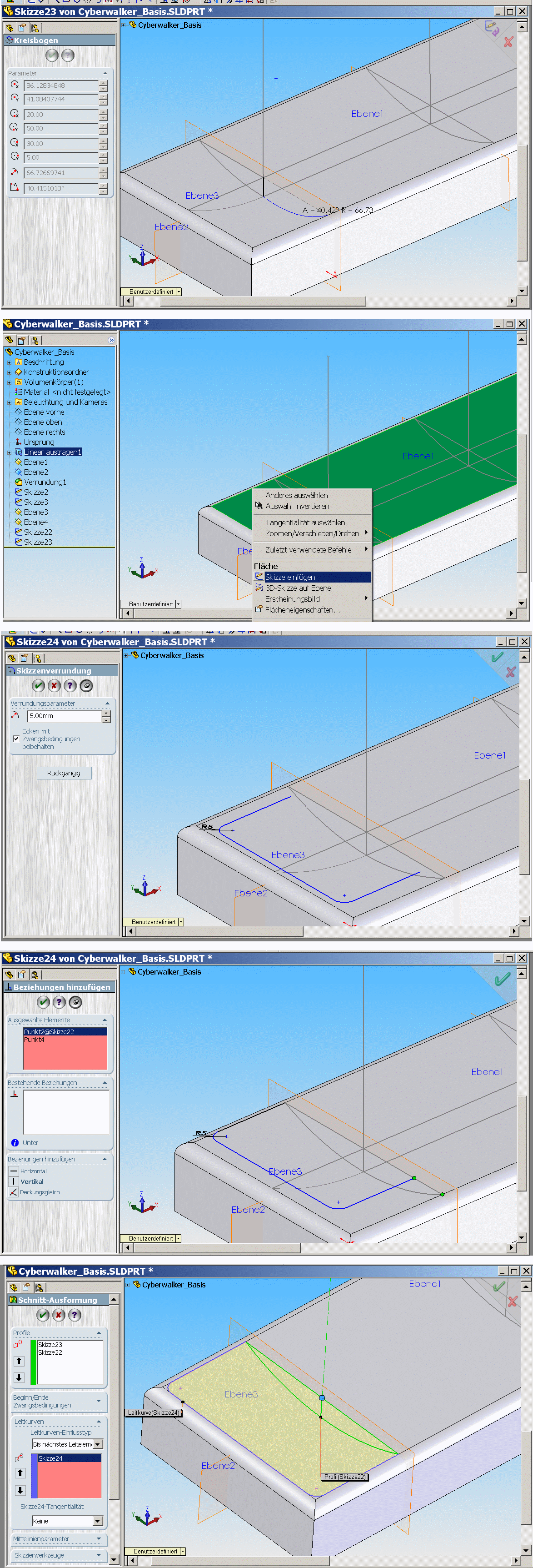

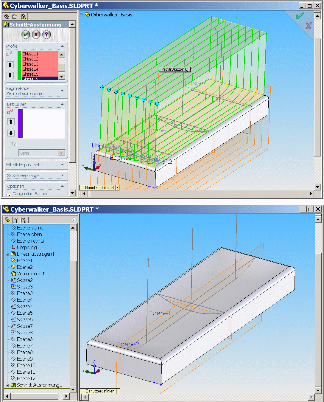

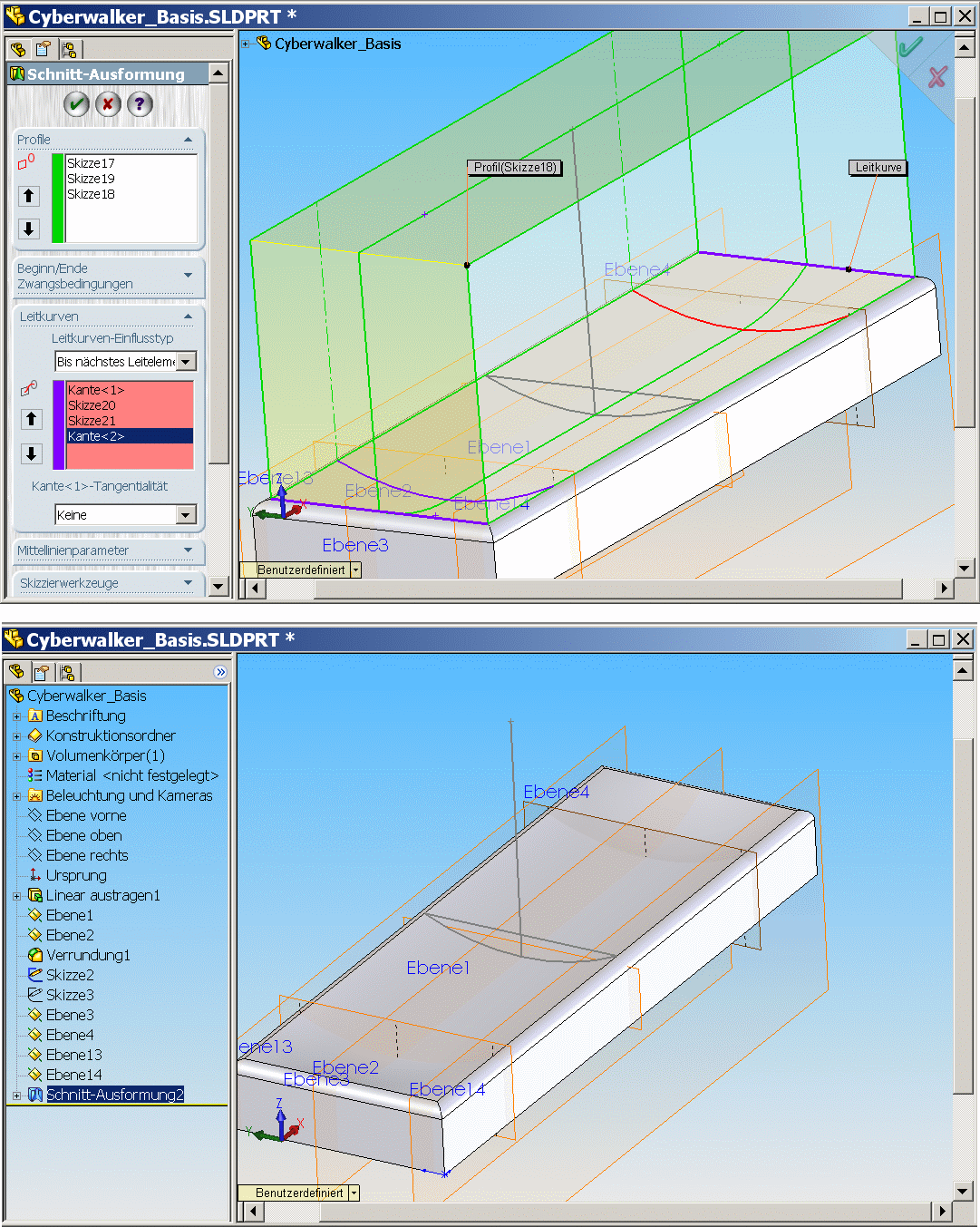

ich möchte mittels zweier Skizzen eine Ausformung auf einer Ebenen Fläche erzeugen. Allerdings klappt das nicht so, bzw. gar nicht.
Wenn ihr euch mal das (hoffentlich) angefügte Bild anschaut, sollte eigentlich alles klar sein. Es soll sozusagen eine Delle oder ein kleines Becken auf dem Werkstück entstehen.
Wie bekomme ich das "gebacken"?
Mittlerweile bekomme ich die Ausformung hin, aber im Detail hakt's noch. Die Ausformung sieht nun so aus wie im Bild. Allerdings würde ich gerne eine "Mulde" generieren, die bis in die Ecken (Radien) der Fläche ausläuft.
C.

vielleicht reicht dir ja schon der Befehl Kuppel!?
Gruß Thorsten

Das Problem ist aus meiner Sicht nicht die Mulde, sondern eher ein paar Wissenslücken, die wir hier gleich mit zumachen, wir fangen daher ganz vorn an, damit Sie vergleichen können.

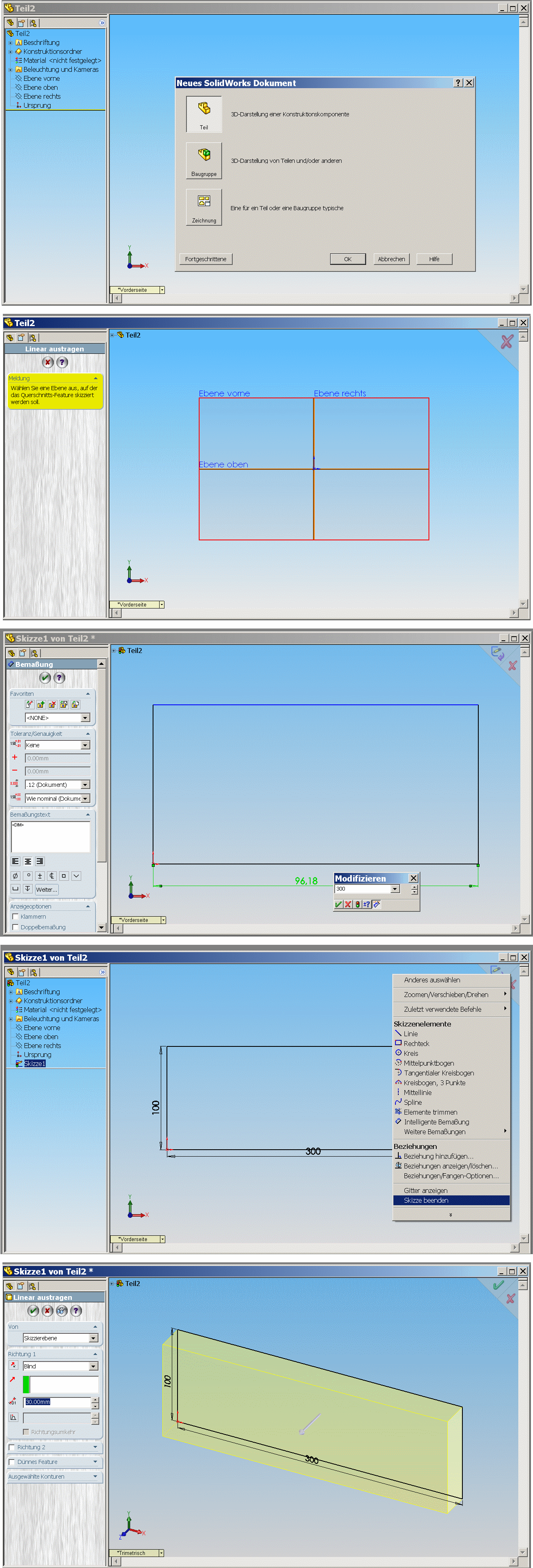

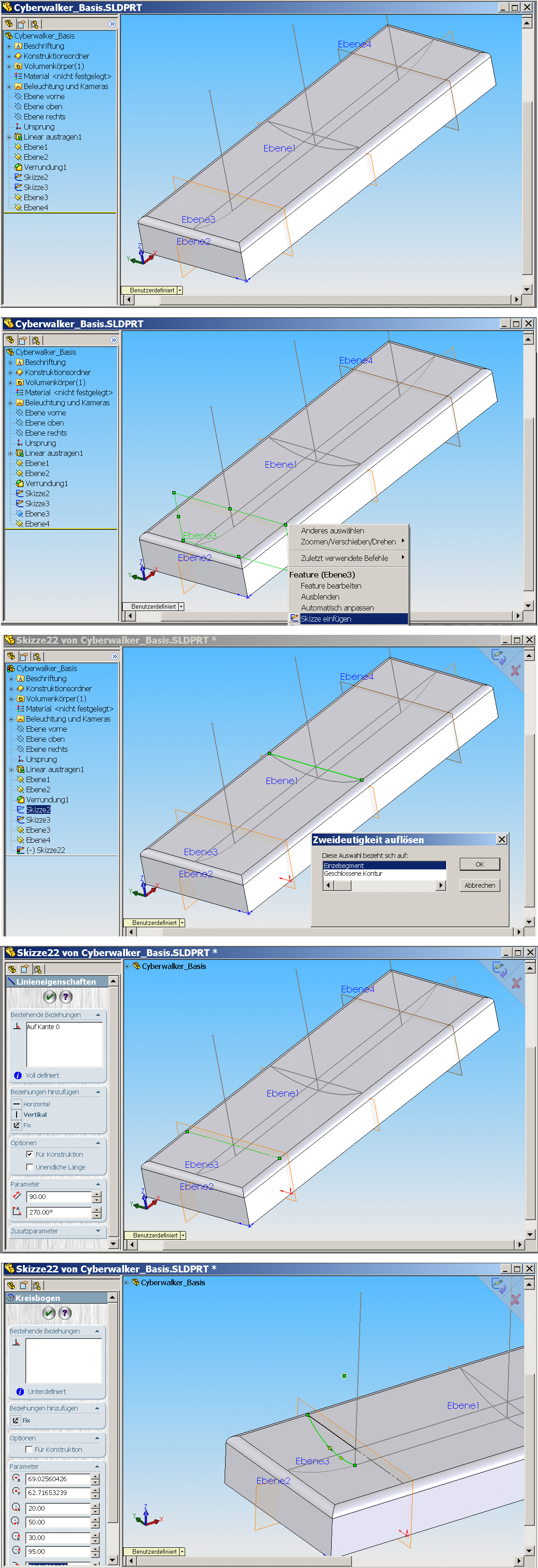

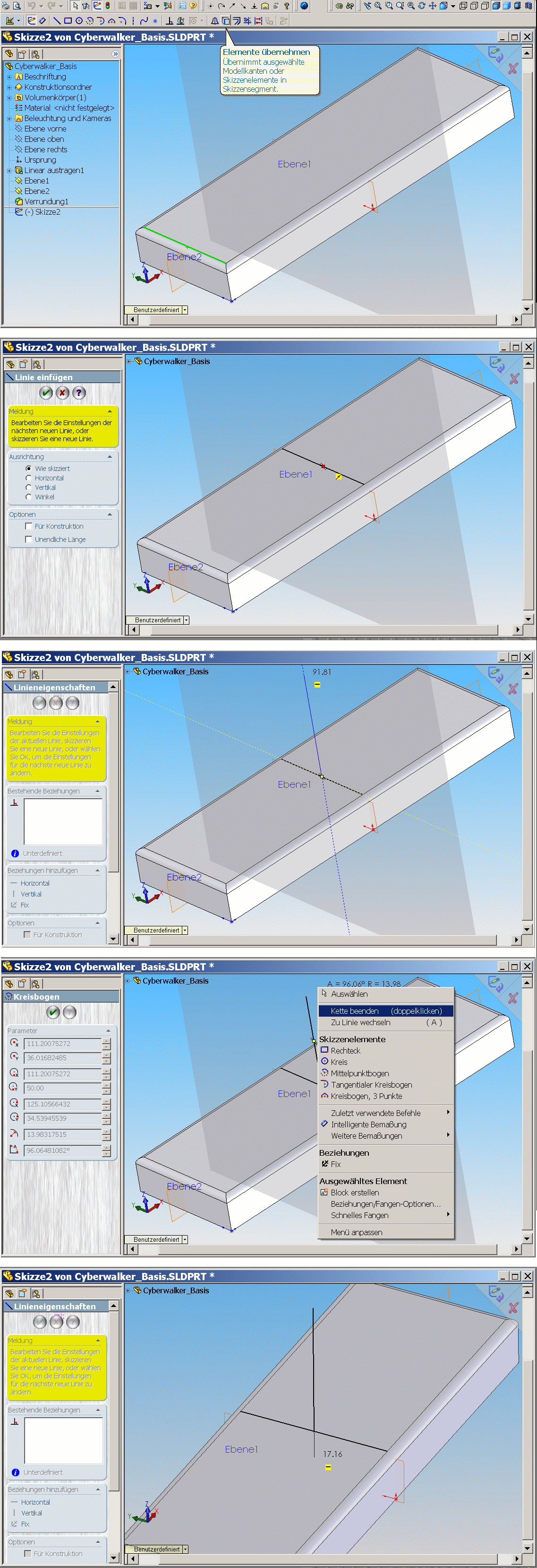

Teil 1 : Der Basiskörper mit den Skizzen
Picserie Cyberwalker 1:
1. Wir wählen DATEI NEU, in der Dialogbox das neue Teil, also ganz oben
2. Wir starten mit einer linearen Austragung, SWXSolidWorks will wissen, auf welcher Ebene die Skizze landen soll, wir wählen die Ebene vorne.
3. Wir ziehen ein Rechteck auf, den linken unteren Punkt auf den Ursprung, rastet dort ein. Dann intelligente Bemaßung und geben das Maß ein. Ggf. Doppelklick auf die Maßzahl.
4. Auch die Schmalseite bekommt ihr Maß
5. Skizze beenden (rechte Maustaste), dann landen wir wieder in der Austragung, wenn nicht, die Funktion einfach nochmal aufrufen. Die Vorgabedicke von 10 habe ich auf 30 geändert.

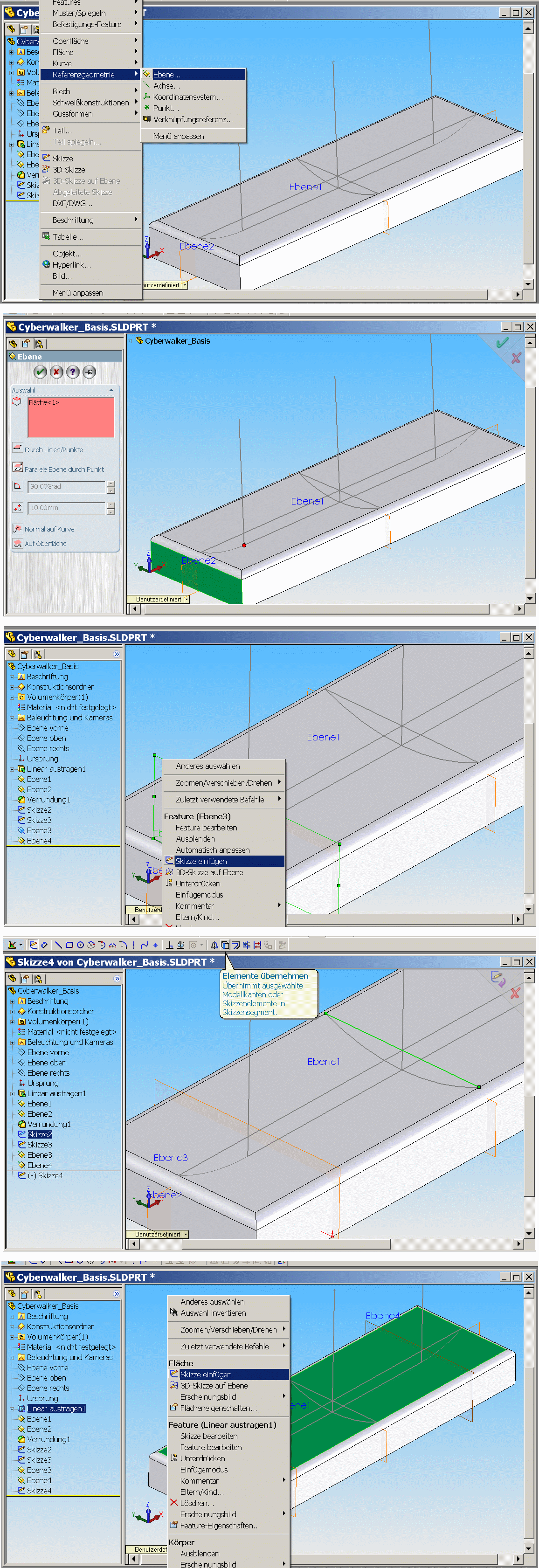

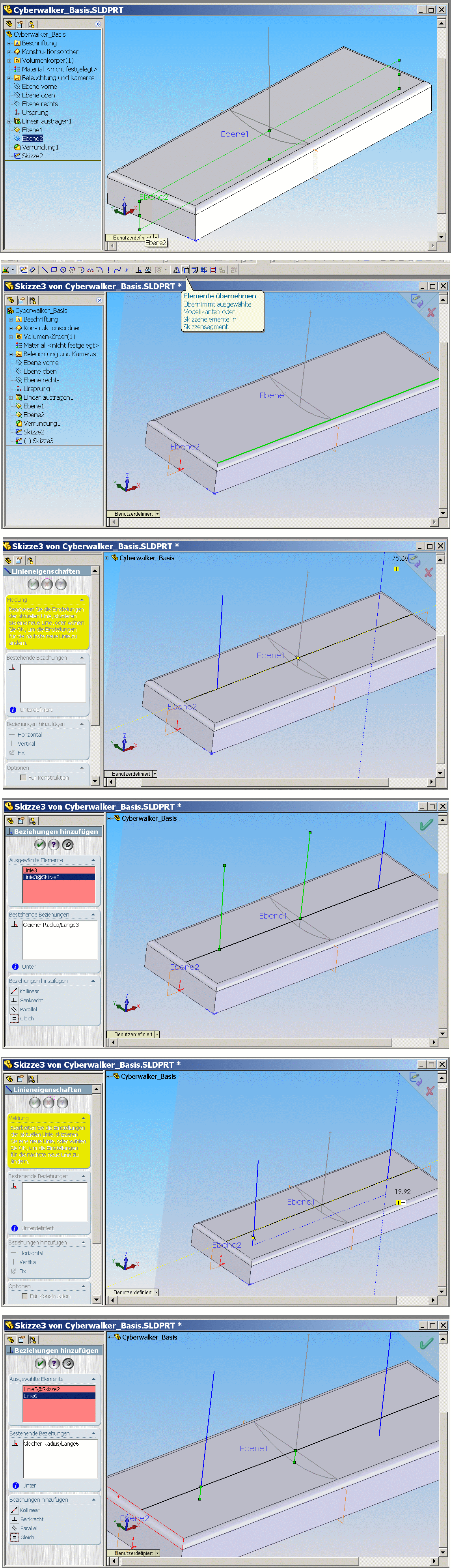

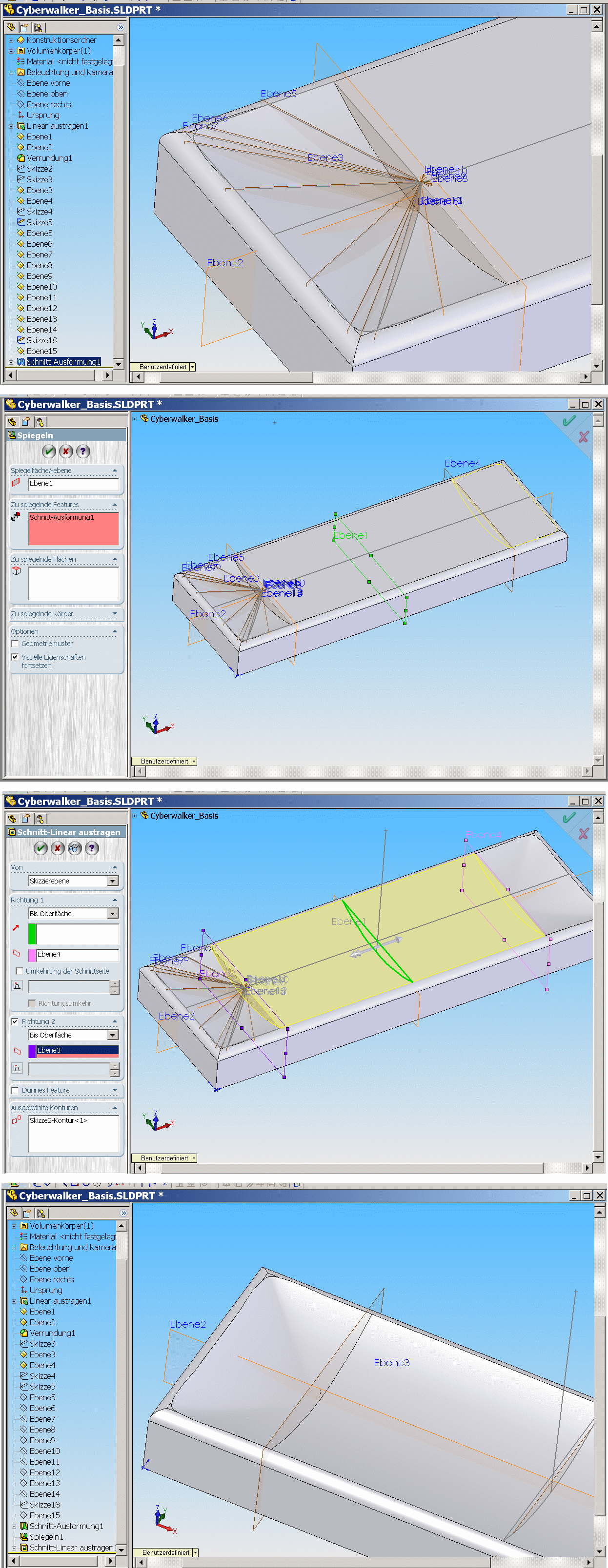

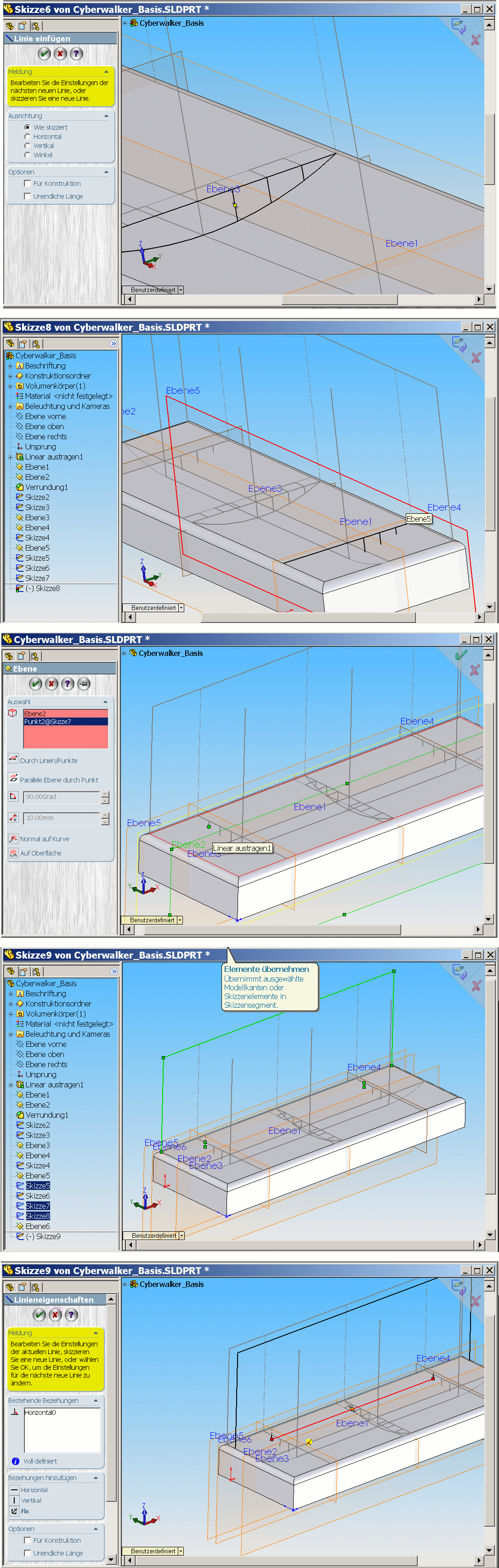

Picserie Cyberwalker 2
1. Jetzt kommen zwei Arbeitsebenen rein, immer genau in die Mitte. Also EINFÜGEN-Referenzgeometrie->Ebene wählen.
2. Auf die vordere Schmalseite klicken und dann die untere Längskante langfahren, dort wird der Mittelpunkt markieren, wenn wir nahe genug sind, wird er rot, dann klick mit der linken Maustaste, die Ebene rastet auf der Mitte ein.
3. Dasselbe gleich nochmal mit der schmalen Längsseite.
4. Nun noch die oberen Kanten verrunden, dazu wieder Einfügen->Features. Wenn die Verrundung nicht aufgeführt wird, unten bei Menue anpassen, dann oben bei der Verrundung den Haken rein.
5. Die vier Kanten wählen, den Radius (ich hab hier 5mm) eingeben.
6. Damit ist der Grundkörper fertig. Das sollte man grade noch hinkriegen.

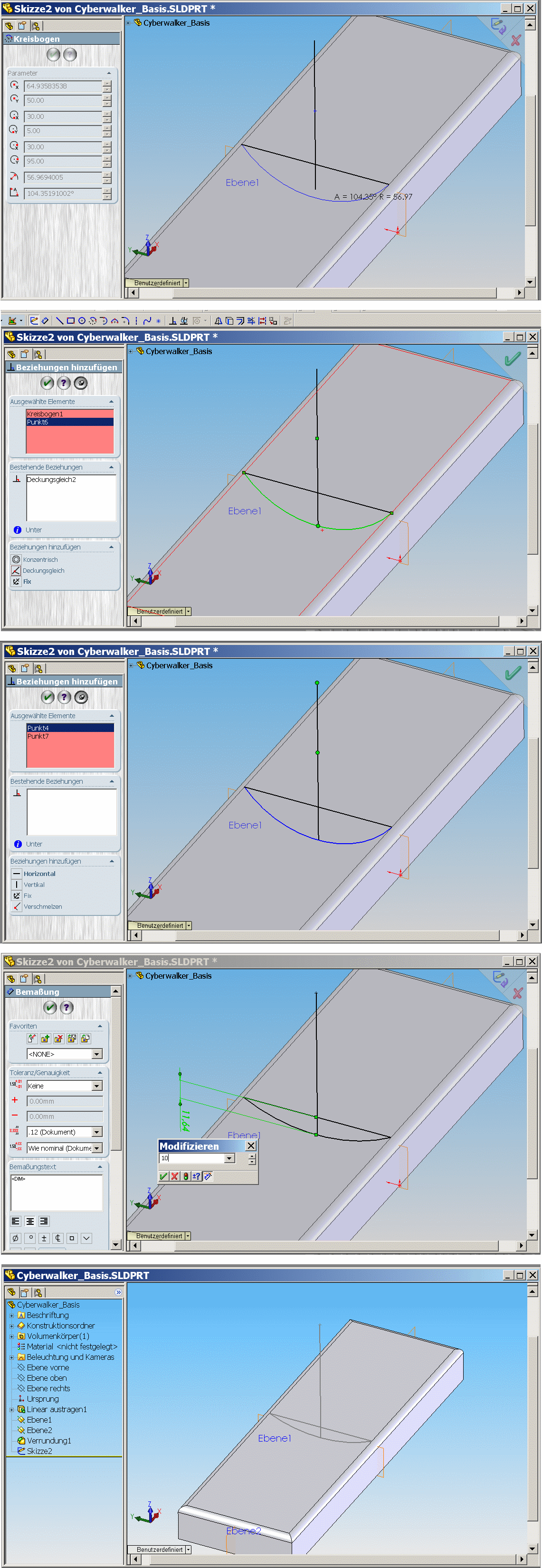

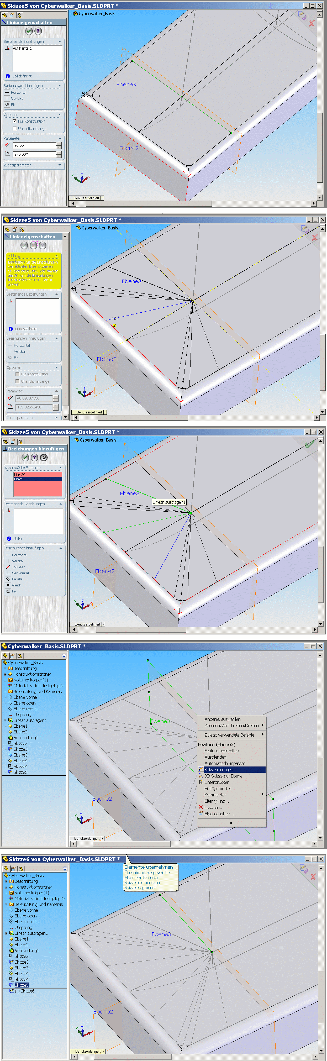

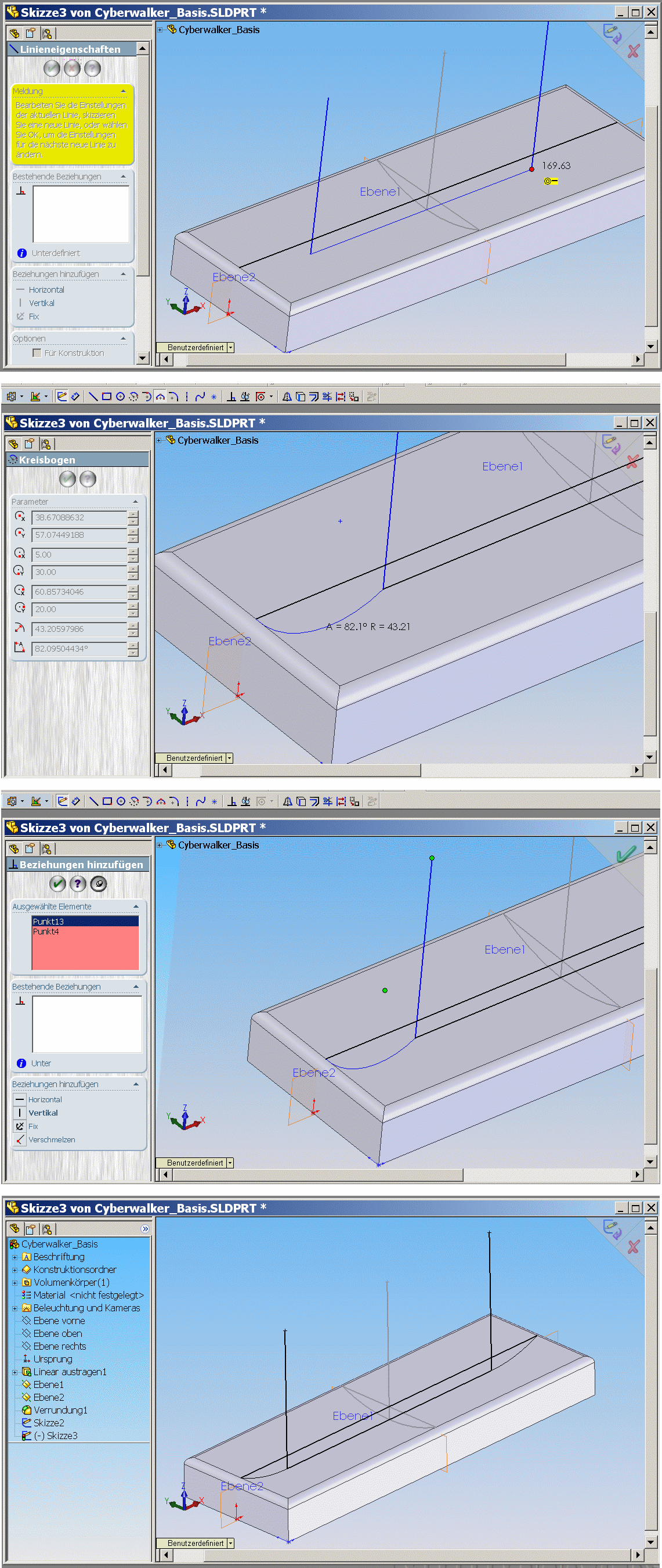

Picserie Cyberwalker 3:
1. Wir klicken die Ebene 1 an, also die parallel zur schmalen Seite, dann neue Skizze. Die schattierte Darstellung kann man in den Optionen einschalten. Wir wählen die vordere obere Kante der Verrundung (hier grün dargestellt) und dann Elemente übernehmen.
2. Wir wählen die Linienfunktion, fahren auf der gerade übernommenen Linie entlang, bis der Mittelpunkt rot markiert wird. Klick.
3. Wir ziehen die Linie senkrecht hoch. Wenn’s nicht senkrecht wird, die Abhängigkeit nachträglich vergeben. Länge der Linie ist egal, mit der rechten Maustaste im Menue „Kette beenden“ wählen, damit die Linie beendet wird.
4. Wir wählen den unteren Endpunkt der senkrechten Linie und ziehen eine kurze Linie nach unten. Sie soll die andere in einer Linie verlängern, ggf. wieder mit Abhängigkeiten nachhelfen.
Gleich geht’s weiter.
murphy2
Beiträge: 1726
Registriert: 30.07.2002
C 64
Amiga 1000 mit
8.5 MB RAM und
Seagate ST225
RLL formatiert
erstellt am: 12. Mai. 2007 02:58    Editieren oder löschen Sie diesen Beitrag!  <-- editieren / zitieren -->   Antwort mit Zitat in Fett Antwort mit kursivem Zitat    Unities abgeben: 1 Unity (wenig hilfreich, aber dennoch)2 Unities3 Unities4 Unities5 Unities6 Unities7 Unities8 Unities9 Unities10 Unities Nur für Cyberwalker 10 Unities + Antwort hilfreich

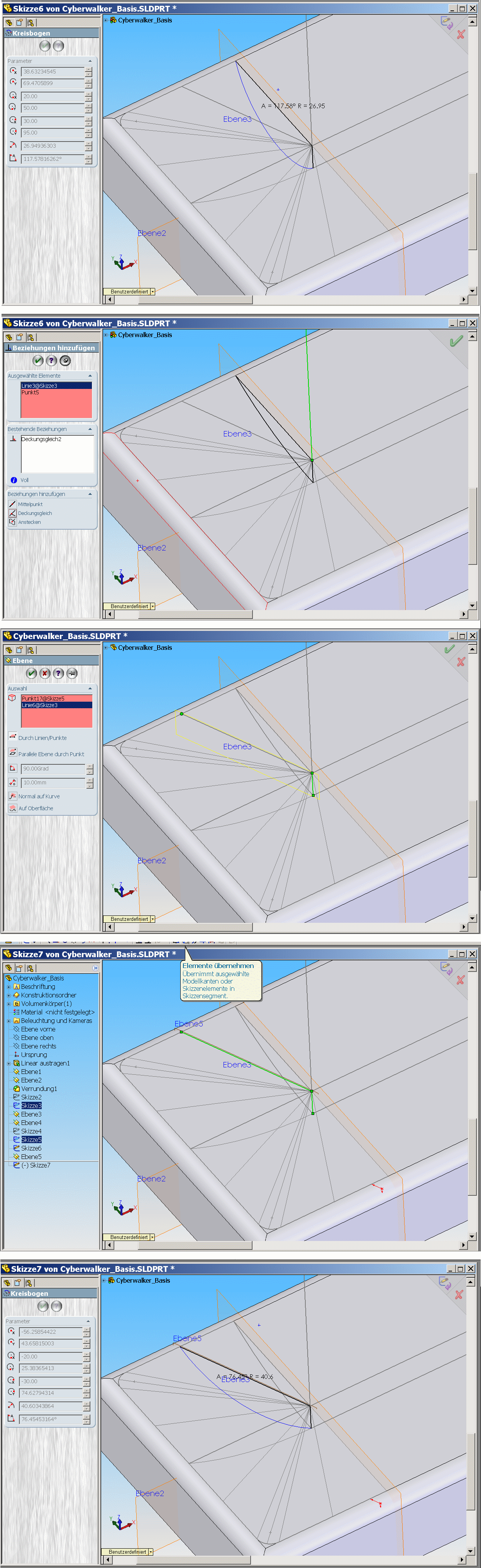

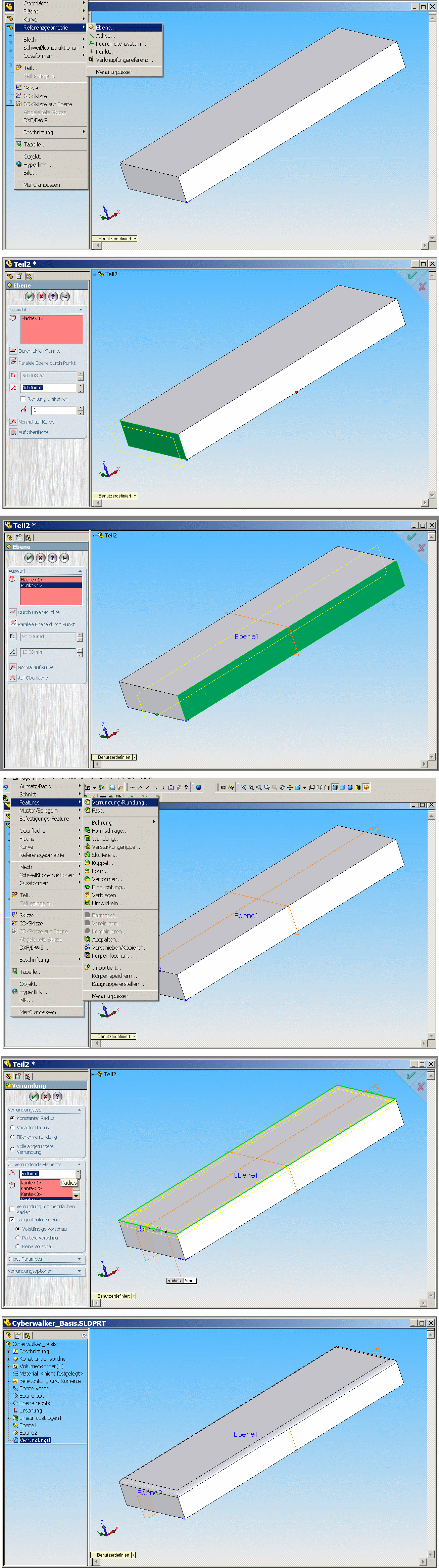

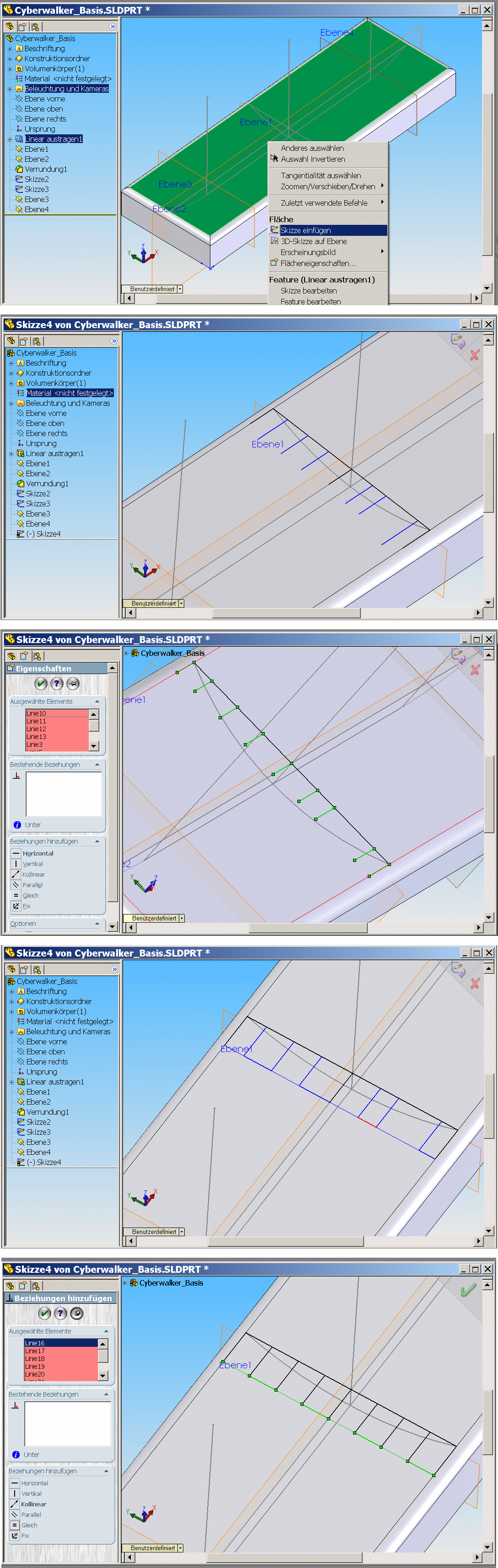

Picserie Cyberwalker 4
1. Achten Sie bitte immer ein wenig auf die Farben der Linien, schwarz ist festgelegt, im Zweifelsfall an den Endpunkten ziehen und Abhängigkeiten vergeben. Wir wählen die Bogenfunktion, Start- und Endpunkt an der waagrechten Linie, an der senkrechten etwa in der Mitte sieht man das Mittenkreuz, das brauchen wir, also den Bogen in etwa so hinziehen.
2. Jetzt kommt der Bogen ans untere Ende der kurzen Linie, damit können wir diese Länge nachher schön abgreifen und bemaßen. Also Bogen und Punkt wählen, dann Deckungsgleich als Abhängigkeit vergeben.
3. Jetzt kommt der Zentrumspunkt des Bogens ans obere Ende der langen senkrechten Linie, hier die Punkte dann verschmelzen.
4. Jetzt noch ein Maß dran, je nachdem, was man braucht, ich hab hier die Eintauchtiefe des Bogens genommen.
5. Nochmal schnell an den Enden ziehen, wirklich fest? Wenn nein, festmachen. Dann Skizze beenden.

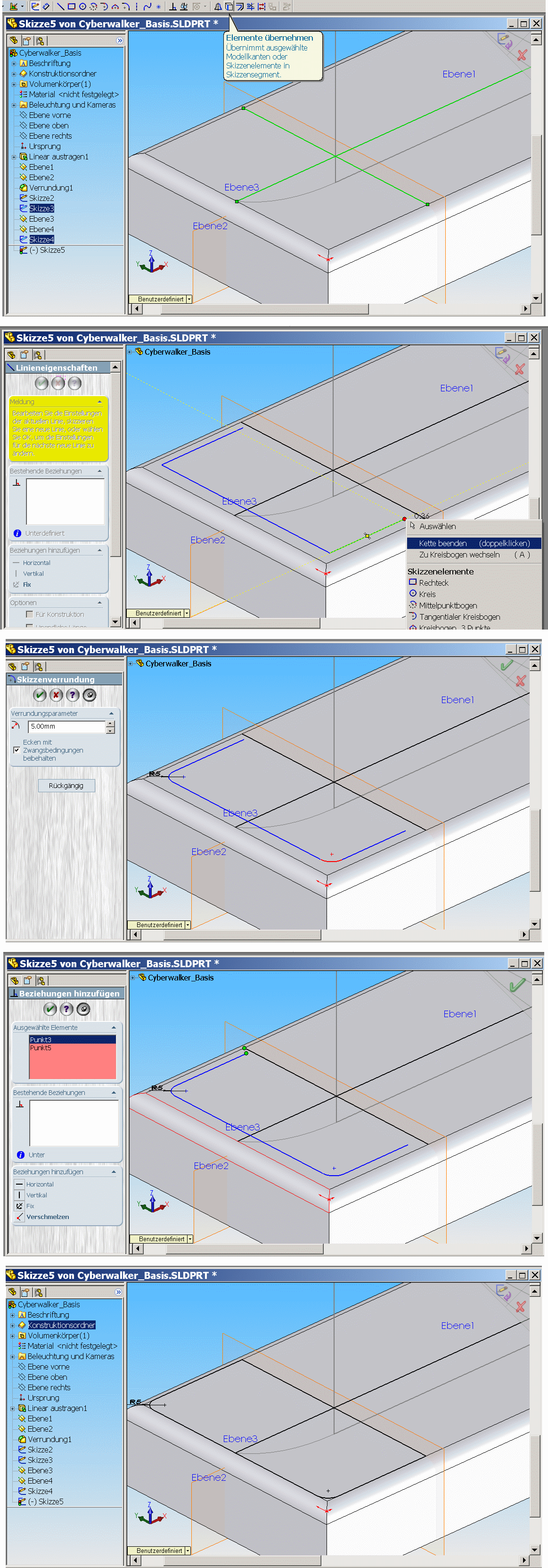

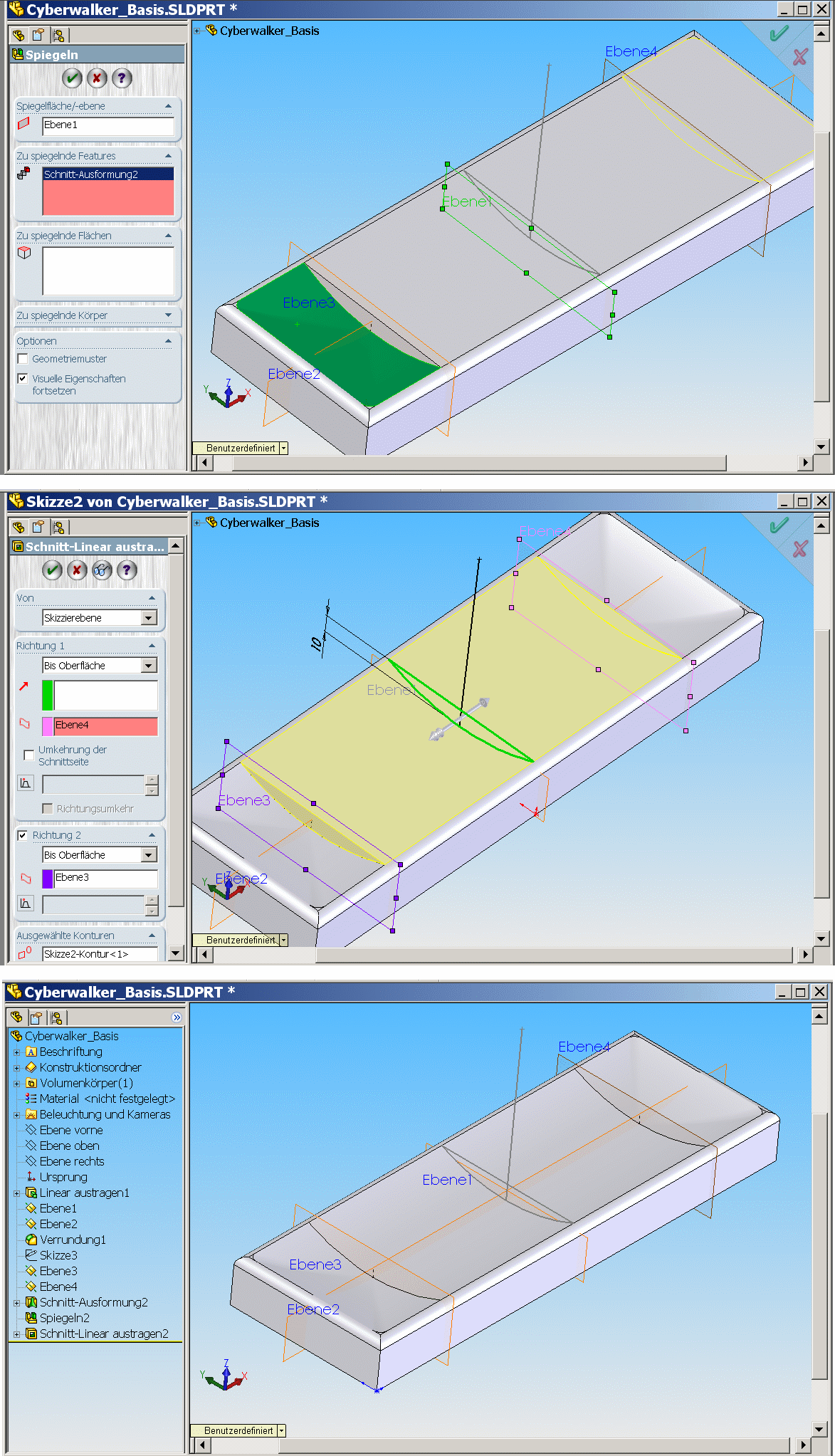

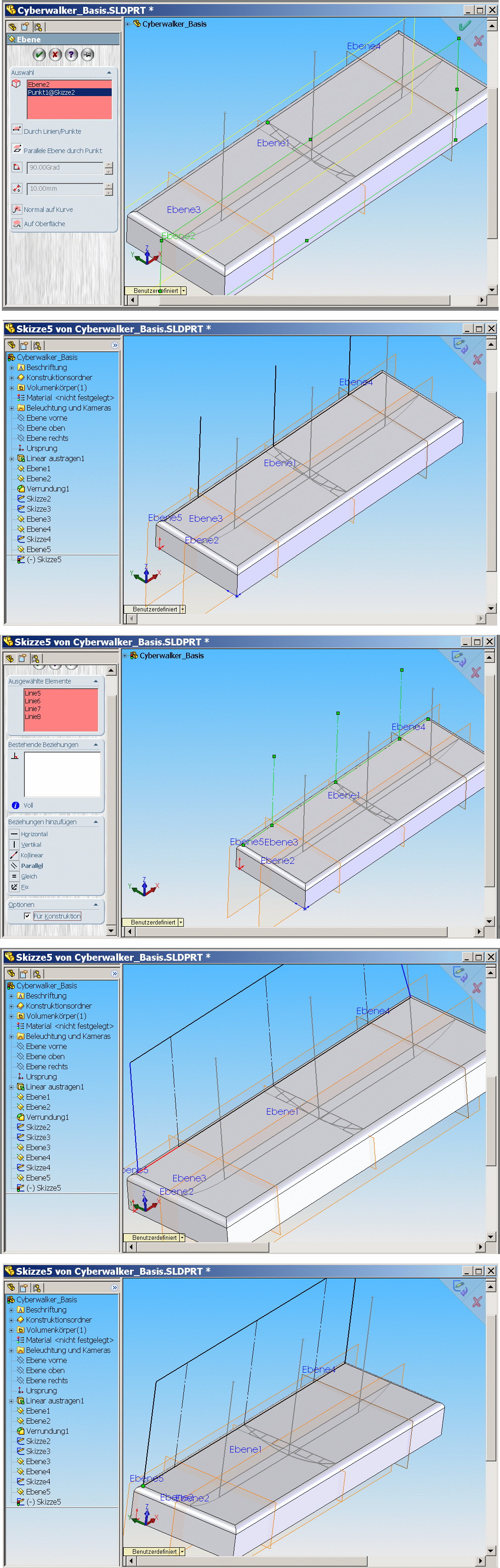

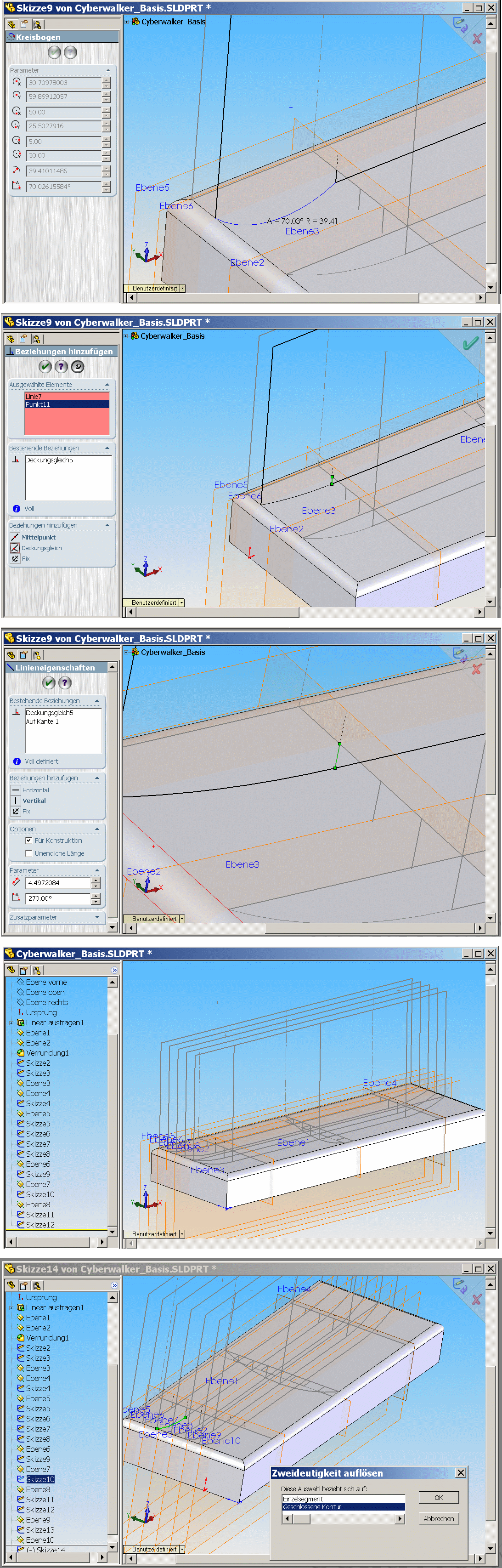

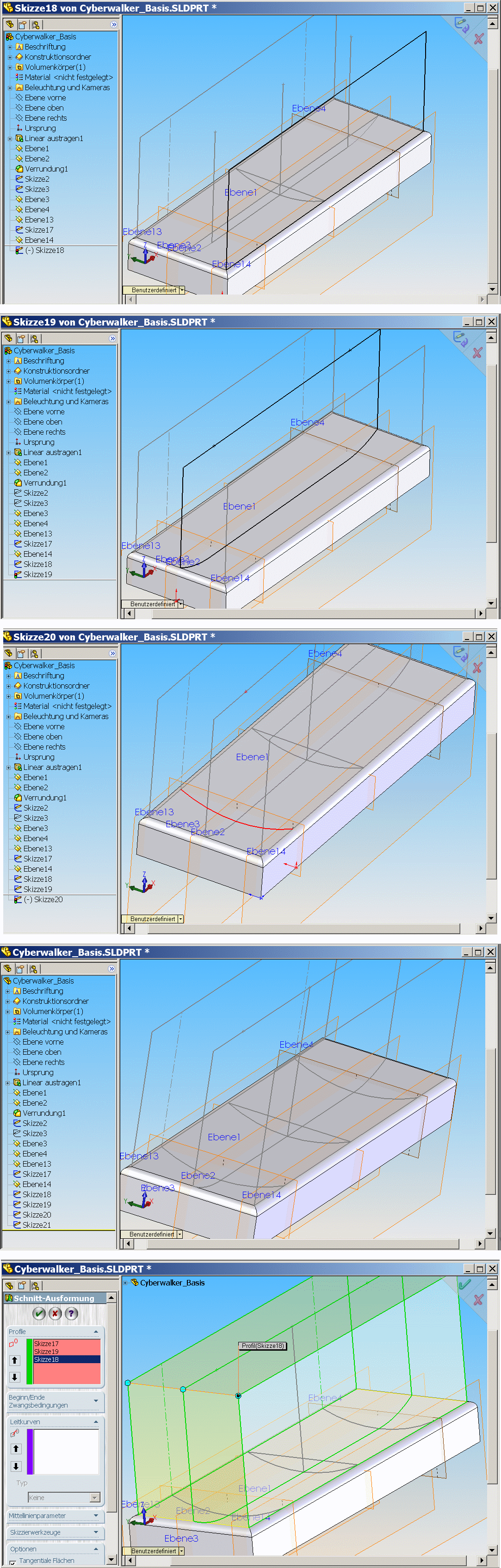

Picserie Cyberwalker 5
1. Wir wählen die Längsmittelebene und Skizze drauf.
2. Die Längskante übernehmen, wie vorhin auch.
3. parallel zur senkrechten Linie der vorigen Skizze Linien, links eine und rechts eine.
4. Damit die gleich lang bleiben, die linke und die mittlere wählen und die Abhängigkeit GLEICH vergeben. Das kann man über mehrere Skizzen hinweg machen, selbes auch mit der rechten und mitteleren Linie.
5. Wenn die unteren Linien nicht in Flucht zu den oberen und genau senkrecht laufen wollen, dann mit Abhängigkeiten nachhelfen, meine linke kurze Linie wollte nicht freiwillig.
6. Jetzt kriegen auch die kurzen Linien die gleiche Länge, also wie vorher die linke und die mittlere wählen und Abhängigkeit GLEICH. Selbiges mit der mittleren und rechten Linie.

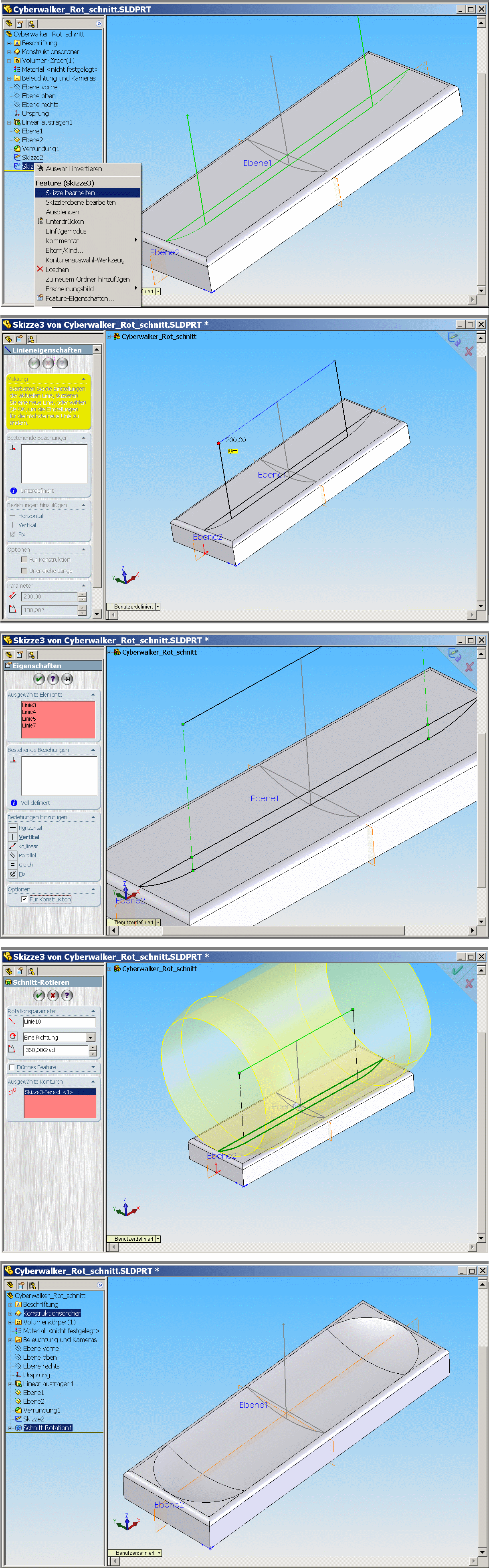

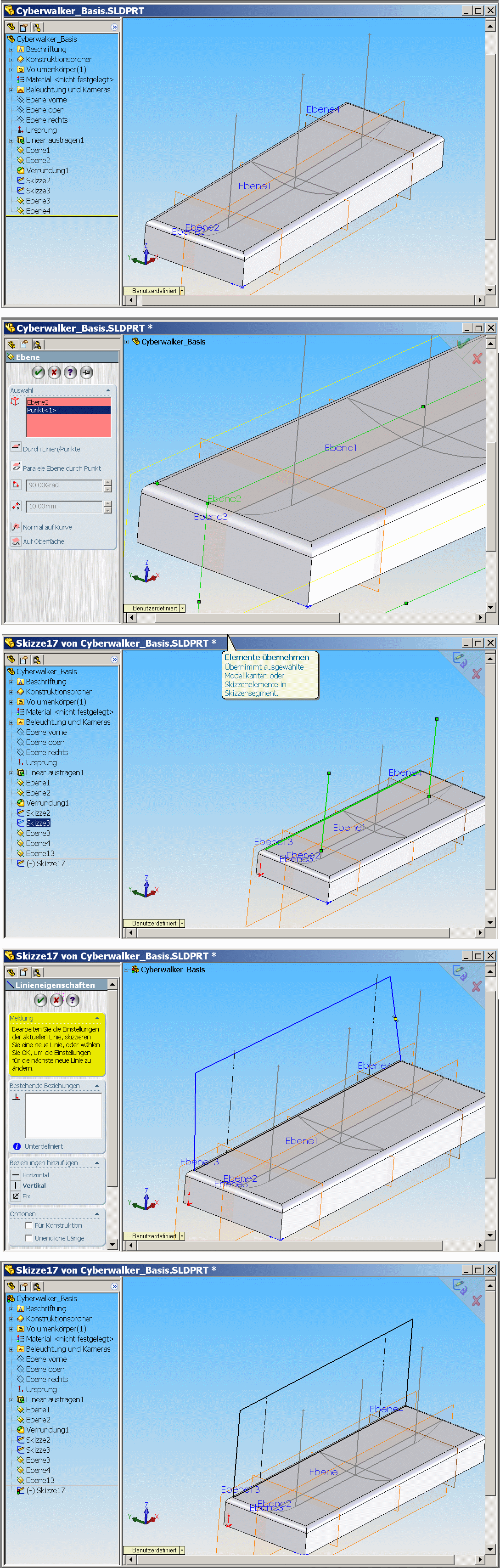

Picserie Cyberwalker 6
1. Wir verbinden die beiden kurzen äusseren unteren Linien mit einer weiteren Linie.
2. Jetzt einen Bogen vom Endpunkt der oberen schwarzen Linie zum Endpunkt der unteren. Bitte hier aufpassen, die obere schwarze Linie muß fixe Endpunkte haben, wenn nicht, Abhängigkeit GLEICH nochmal zur gerundeten Längskante vergeben. Den Bogen dann so ziehen, daß man den Zentrumspunkt sehen kann, hier das blaue Kreuzchen links der blauen Linie.
3. Diesen Zentrumspunkt mit dem oberen Endpunkt wählen, die Abhängigkeit Verschmelzen wählen. Damit ist der Bogen fixiert.
4. Selbes auf der anderen Seite, die Skizze verlassen, spätestens jetzt mal abspeichern.

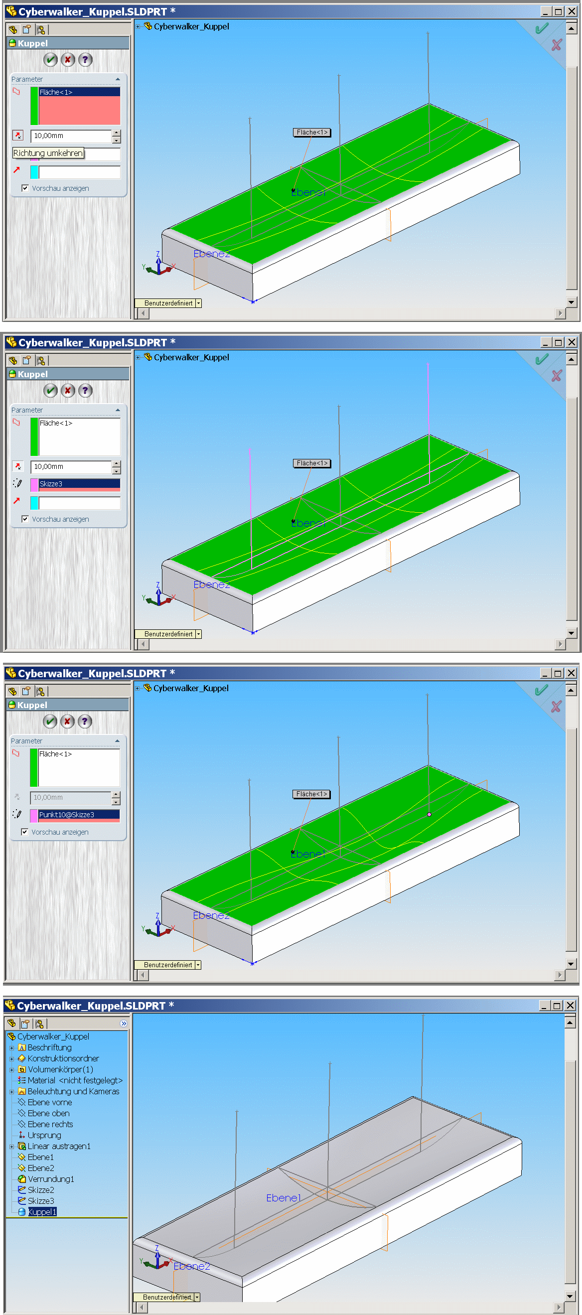

Picserie 7:
Wir machen jetzt die Kuppel, die mein Vorredner angesprochen hat, diese Funktion kann evtl. schon reichen, sie ist auf alle Fälle die einfachste und schnellste.
1. Wir wählen die obere Fläche und die Funktion Kuppel. Man findet sie bei Einfügen->Features. Wichtig ist die Option „Richtung umkehren“, die Kuppel wird dann negativ und geht nach unten.
2. Man kann hier durchaus Skizzenlinien oder Punkte wählen, aber die Funktion ist reichlich widerspenstig, macht nicht das, was man möchte.
3. Hier habe ich einen Punkt gewählt, also lieber doch nicht.
4. Die Kuppel so ausgeführt, wie ganz zu Anfang.
Und gleich wieder die Datei anbei.

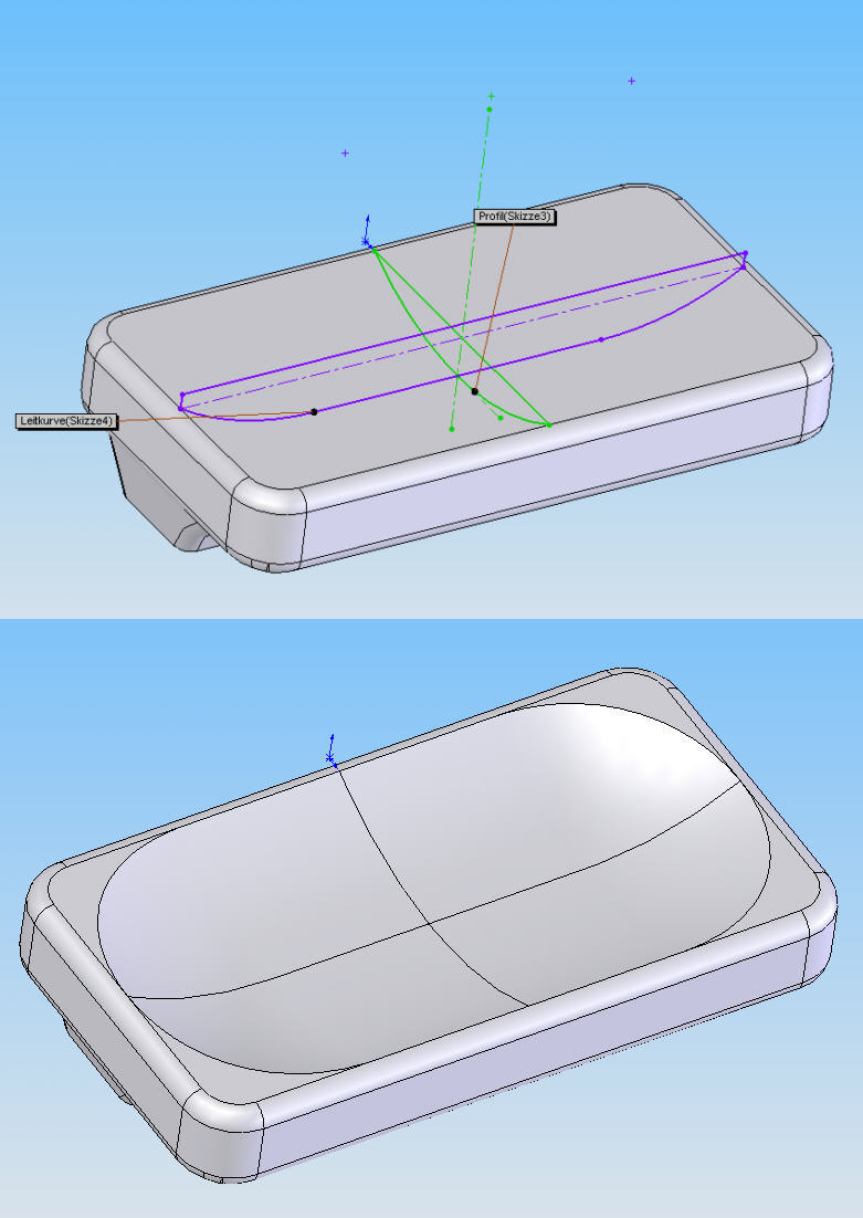

Picserie 8:
Da die eine Skizze ein Bogen ist, kann man auch einen rotierend ausgetragenen Schnitt machen. Das ist das, was Cyberwalker inzwischen hat. Er erfüllt zwar die Vorgaben durch die zwei Skizzen, aber er kommt nicht in die Ecken und stellt daher auch nicht zufrieden.
1. Zurst wählen wir die Skizze 3, also die längs durchgehende zur Bearbeitung.
2. Dann verbinden wir die äusseren oberen Endpunkte, damit haben wir die Rotationsachse.
3. SWXSolidWorks kann sich recht widerborstig anstellen, wenn die Skizzen zu viele Linien haben. Daher deklarieren wir ein par Linien zu Konstruktionslinien um, wählen bei gedrückter STRG-Taste die beiden langen und kurzen senkrechten Linien, die hier jetzt grün sind und dann den Haken ganz links unten „Für Konstruktion“ reinmachen.
4. Nun die Skizze wieder beenden, den rotierenden Schnitt wählen. Achse ist die obere, grade gezeichnete Linie, als Profil wählen wir die untere (hier grüne) Kontur, jetzt bewährt sich die Umdeklaration zu Konstruktionslinien, der Linienzug ist eindeutig. Den Haken bei „Dünnes Feature“ rausmachen.
5. Ausführen und fertig.Vorn und hinten bekommen wir eben die Kugelform, die so unbefriedigend nicht in die Ecken geht.
Datei wieder anbei und gleich geht’s eine Runde weiter.

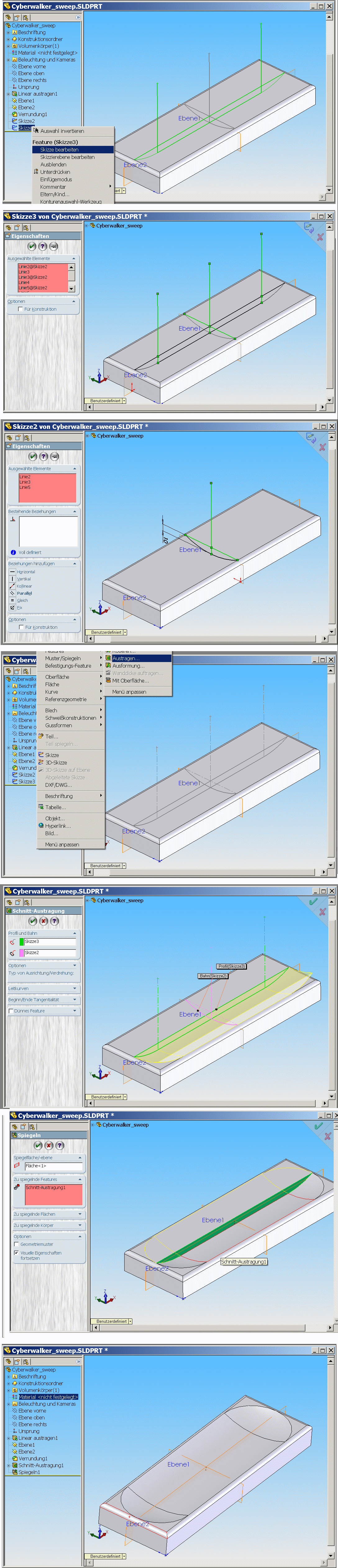

Picserie 9 – Sweeping
Dasselbe Ergebnis erzielen wir auch mit dem Sweeping, also einer entlang einer Linie geführten Schnitts. Wollen wir es der Vollständigkeit wegen auch mal machen.
1. Wieder dide Längsskizze (3) zur Bearbeitung wählen
2. Und einfach alle Linien, die Konstruktionslinien werden sollen wählen,die der anderen Skizze erwischt es nicht, den Haken bei Optionen „Für Konstruktion“ reinmachen. Damit bleibt das geschlossene Profil für den Sweep übrig.
3. So, jetzt die Skzze3 wieder beenden, die andere (2) zur Bearbeitung aufmachen und deren Linien bis auf den Bogen auch zu Konstruktionslinien erklären.
4. Jetzt bei Einfügen->Feature->Austragen wählen.
5. Profil und Bahn wählen. Bahn ist der offene Bogen, Profil das geschlossene Profil. Die Vorschau zeigt nur die Hälfte, ich hab’s nicht geschafft, daß es auch gleich die andere Seite mitmacht, aber egal.
6. Dann eben mit Spiegeln die andere Seite gemacht.
7. Das war’s auch schon.

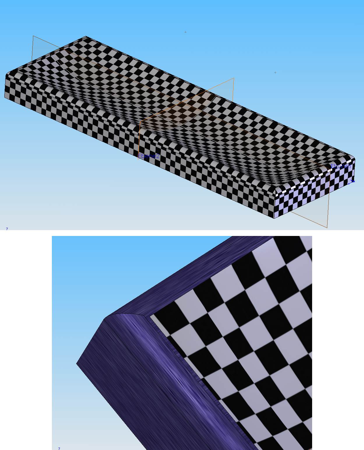

Ich mach die Wege zu meinen 5 Pics, ich beweise damit auch, daß ich die Pics nicht hingeschummelt habe und der Lösungsweg nicht geklaut, sondern von mir ist.

Hallo Marquis, schön Sie hier zu treffen, können wir die Antwort für Sie noch ein wenig aufschieben, Sie kriegen auch eine, hier ist neutrale Zone, da können die Widerstandler der Marquis und die imperialen Kämpfer sich über Zylonen reden.
Nun die runden Ecken.
Hier machen wir etwas Grundlage, d. h. diese Wege sind alles andere als optimal.
Picserie Cyberwalker_10
1. Wir starten wirder mit dem Grundkörper
2. und fügen parallele Ebenen ein, Ebene durch Punkt.
3. Gleich auf die Ebene mit rechter Maustaste eine Skizze
4. und holen uns die obere Linie der mittleren Skizze, in der Dialogbox, die dann kommt, nehmen wir das Einzelsegment.
5. Dasselbe auch gleich hinten, dann eine Ebene auf die Oberseite.
Picserie Cyberwalker_11
1. Wir holen uns die oberen Querlinien in die Skizze, die mittlere Querlinie brauchen wir nicht.
2. Skizzieren ein U frei Schnauze, das wird die spätere Leitlinie, nur die Richtungen sollten schon stimmen.
3. Runden die Ecken ab, ich hab hier mal 5mm genommen.
4. Nun binden wir das U fest, den ersten Endpunkt an den oberen Endpunkt, gegenüber genauso
5. und die mittlere Linie kommt ans Ende der mittleren Längslinie

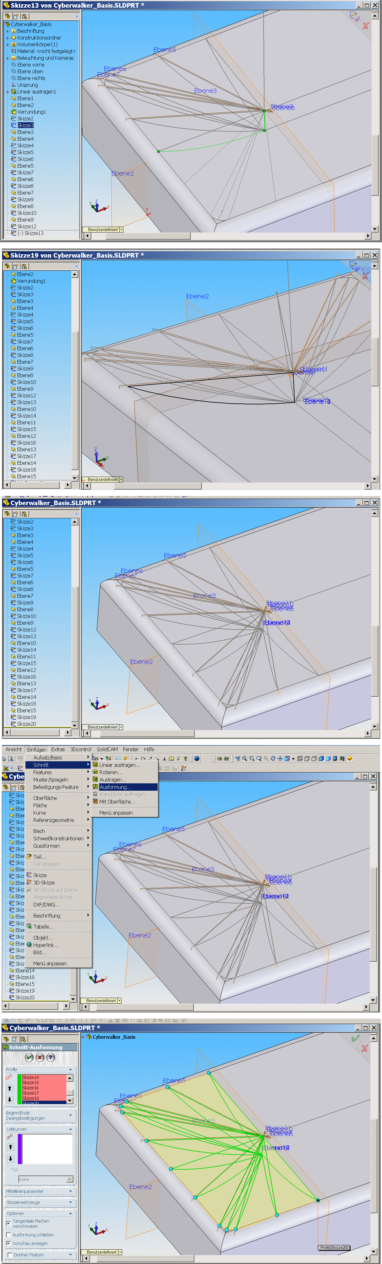

Picserie Cyberwalker_12
1. Die Querlinie wird zur Konstruktionslinie gemacht, wir ziehen zwei Linien drauf, jeweils vom Mittelpunkt zum Endpunkt.
2. Nun ziehen wir uns einige Linien ein, immer vom Zentrum bis zu den Endpunkten bzw. Mittelpunkten. Bei der Linie mit der Zahl 48.1 haben wir keinen Mittelpunkt greifbar.
3. daher setzen wir seine Länge gleich der Linie bei Ebene3
4. Skizze beenden, eine neue Skizze wieder auf Querebene
5. und holen uns die obere halbe Linie.

Picserie Cyberwalker 13
1. Wir holen auch die kurze senkrechte Linie in die Skizze und ziehen einen Bogen rein, aufpassen, daß man den Zentrumspunkt im Blickfeld hat, hier knapp über der Zahl 117.
2. und setzen den Zentrumspunkt deckungsgleich auf die senkrechte Linie, damit ist der Bogen fixiert, die erste Skizze für den Sweep fertig, Skizze beenden.
3. Referenzgeometrie->Ebene wählen, hier die Option durch Linien und Punkte, den Endpunkt der ersten schrägen Linie und die kurze senkrechte Linie, damit ist die Ebene definiert, Skizze drauf.
4. mit gedrückter STRG-Taste können gleich beide Linie (die grünen) gewählt und in die Skizze geholt werden.
5. und wieder wie vorhin einen Bogen skizzieren, Mittelpunkt wieder auf die Achse festsetzen.
Picserie Cyberwalker 14
1. Dieses Spiel jetzt wiederholen, bis wir auf der Längsebene sind. Hier holen wir uns ausnahmsweise den Bogen und die kurze Linie, weil wir die schon greifbar haben und ziehen die obere Linie ein.
2. Das Spiel setzen wir fort, Linien holen und Bögen rein.
3. Skizze verlassen, wir haben jetzt eine Reihe von Einzelskizzen.
4. Wir wählen Schnitt->Ausformung.
5. und wählen nacheinander die Skizzen, da wir die Skizze auf Ebene 2 nicht wählen könnten, blenden wir diese große Skizze aus.
Picserie Cyberwalker 15
1. Wir führen die Ausformung aus.
2. und spiegeln sie um die kurze Mittelebene
3. und noch ein linearer Schnitt rein, von linker bis zu rechter kurzer Ebene.
4. und haben die Mulde. Nun alles an Ebenen und Skizzen ausblenden, bis nur noch übrig, was man sehen soll.
Fertig.
Umständlich und ausserdem folgt die Kontur nicht sauber der Umrandung, baucht aus, was man durch noch mehr Skizzen verringern könnte.

Picserie Cyberwalker 16
1. Wir starten wieder vom Grundkörper, die zwei schmalen Ebenen vorn und drin schon drin.
2. Skizze auf die vordere kleine Ebene
3. Von der mittleren Skizze die obere Linie wählen und nur diese als Einzelsegment in die Skizze holen.
4. und zur Konstruktionslinie machen, also Haken rein.
5. Obere halbe Linie eine normale Linie ziehen und einen Bogen rein, schauen, daß man sieht, wo sich der Zentrumspunkt befindet.
Picserie Cyberwalker 17
1. Und nochmal eine Skizze auf die vordere schmale Ebene, die kurze senkrechte Linie holen. Bogen wir vor rein, oben eine Linie ziehen, damit auch diese Kontur geschlossen ist.
2. Skizze beenden, neue Skizze oben auf den Körper
3. und wieder ein U skizzieren, die Ecken abrunden
4. und dieses U an die Endpunkte der Bezugslinien binden.
5. Schnitt-Ausformung wählen, die beiden Skizzen als Start- und Endgeometrie und das U als Leitlinie. Manchmal lassen sich die Sachen nicht anwählen, dann alle störenden Skizzen (wie hier) ausblenden und schauen, ob wirklich alles ausser der nötigen Geometrie auf Konstruktionslinie gesetzt ist, oft reichen kleine Ansätzchen an einer geschlossenen Geometrie schon, daß die nicht mehr als solche erkannt wird.
Picserie Cyberwalker 18
1. Die Ausformung ausführen und um die kurze Mittelebene spiegeln.
2. Den Mittelteil mittels linearem Schnitt in 2 Richtungen entfernen.
3. Und wieder alles ausblenden, was man nicht mehr braucht.
Die Kontur folgt aber auch nicht ganz exakt der Leitlinie, man sieht es nahe der vorderen unteren Ecke. Aber recht passabel.

Picserie Cyberwalker 19
1. Skizze auf die Oberseite des Körpers
2. und die mittlere Linie in Skizze holen, einfach links und rechts 3 kurze Linien wie im Pic skizzieren, frei Schnauze und jeweils noch eine auf der Kante.
3. Die kurzen Linien alle wählen (STRG-Taste), dann GLEICH, damit sie gleich lang sind.
4. Jetzt Linienende zu Linienende verbinden, also lauter kurze Stücke.
5. Und diese Segmente auch wieder alle wählen und auf GLEICH setzen. Damit haben wir ein gleichmäßiges Raster zum Abgreifen.
Picserie Cyberwalker 20
1. Skizze auf die hintere Kante, parallel zur Mittelebene
2. die senkrechten Linien und auch die Mittellinie übernehmen
3. und diese Linien gleich zu Konstruktionslinien erklären
4. Ein Rechteck skizzieren, wenn man es schafft, oben gleich auf die Enden, sonst das mit Abhängigkeiten danach machen
5. Und das Rechteck mit Abhängigkeiten fixieren.
Picserie Cyberwalker 21
1. Skizze auf die kleine Mittelebene, gerade Linie und Bogen übernehmen, von den kurzen Abstandssegmenten runter auf den Bogen die Linienstücke ziehen, wenn man’s kann, geht’s direkt, sonst stutzen und mit Abhängigkeiten machen. Es reicht eine Hälfte.
2. Diese kurzen Liniensegmente brauchen wir auf den kleinen Ebenen vorn und hinten auch, also dort Skizzen anlegen und die Linienstücke übernehmen. Dann die erste Ebene durch so ein Linienstück machen, Mittelebene wählen
3. und auf den Endpunkt so eines kurzen Liniensegments setzen
4. Dann die obere Aussenkontur der äusseren Skizze übernehmen und die beiden kurzen Liniensegmente, diese zwei kurzen Stücke gleich zu Konstruktionslinien machen
5. Die unteren Enden mit einer Linie verbinden.
Geht gleich weiter

Picserie Cyberwalker 22
1. Unten einen Bogen ansetzen, drauf achten, daß man den Zentrumspunkt im Blickfeld hat, das kleine blaue Kreuz
2. und diesen auf deckungsgleich auf die kurze senkrechte Konstruktionslinie setzen, damit ist der Bogen bereits festglegt. Die andere Seite auch genauso.
3. Wenn noch nicht gemacht, die Wandlung auf Konstruktionslinie nicht vergessen, sonst ist’s keine brauchbare geschlossene Kontur, kann nachher nicht angewählt werden.
4. So machen wir es bis zur mittleren Ebene, dort können wir uns die Sachen bereits von den anderen Skizzen zusammenstellen.
5. Für die zweite Hälfte wie vorher Ebenen festlegen, die Abstände liefern uns auch die Endpunkte der kurzen horizontalen Abstandslinien, Skizzen drauf und dann jeweils die gegenüberliegende Kontur übernehmen. Skizze dann gleich wieder verlassen.
Picserie Cyberwalker 23
1. Den Schnitt->ausgeformt wählen, dann die Ebenen, hier immer dieselbe Ecke wählen, damit die blauen Punkte auch in Reih und Glied stehen.
2. Und Action.

erstellt am: 14. Mai. 2007 00:03    Editieren oder löschen Sie diesen Beitrag!  <-- editieren / zitieren -->   Antwort mit Zitat in Fett Antwort mit kursivem Zitat    Unities abgeben: 1 Unity (wenig hilfreich, aber dennoch)2 Unities3 Unities4 Unities5 Unities6 Unities7 Unities8 Unities9 Unities10 Unities Nur für Cyberwalker 10 Unities + Antwort hilfreich
Geht das nicht einfacher? Doch, wieder mit Leitlinien, so man welche hat.
Dieser Vorschlag wurde in ähnlicher Form jetzt auch im Imperium bereitgestellt, so geht’s:
Picserie Cyberwalker 24:
1. Wir starten wieder vom Grundkörper mit den Ebenen
2. und erstellen eine Ebene durch die hintere Körperkante bei der Rundung und setzen gleich eine Skizze drauf.
3. Wir holen uns die senkrechten Linien und die Kante in die Skizze, macht’s SWXSolidWorks nicht auf einmal, dann eben in mehreren Schritten
4. und definieren die senkrechten Linien zu Konstruktionslinien um, ziehen frei Schnauze ein Rechteck drumherum, das wir dann mit Abhängigkeiten zurechtbugsieren, also lotrecht und Endpunkte zueinander fixieren, Skizze dann beenden.
Picserie Cyberwalker 25:
1. Wir definieren eine neue Ebene gegenüber, Skizze drauf, die grade erstellte Rechteckkontur komplett herüberholen, Skizze damit fertig und beenden.
2. Skizze auf die mittlere Längsebene, von der ersten Skizze die beiden senkrechten Linien und die obere holen, zudem Bögen und untere Linie, Skizze beenden.
3. Auf die kleinen Ebenen die Bögen holen in jeweils eine Skizze
4. Skizze verlassen, jetzt wieder Schnitt-ausgeformt wählen.
5. Die drei stehenden Skizzen als Profil wählen, wenn eine nicht geht, ist sie nicht geschlossen oder hat irgendwo noch ein Anhängsel, das nicht Konstruktionslinie ist.
Picserie Cyberwalker 26:
1. Als Leitlinien die vordere Kante an der Rundung wählen, die beiden Bögen, den mittleren also nicht, und auch die hintere Kante.
2. Und Action. Das war’s auch schon.
Damit sind die Picserien abgeschlossen.
