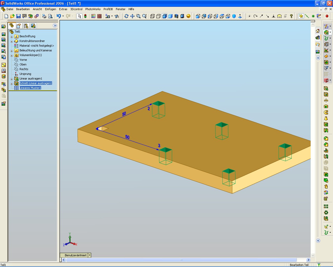

erstellt am: 26. Mrz. 2007 11:07    Editieren oder löschen Sie diesen Beitrag!  <-- editieren / zitieren -->   Antwort mit Zitat in Fett Antwort mit kursivem Zitat    Unities abgeben: 1 Unity (wenig hilfreich, aber dennoch)2 Unities3 Unities4 Unities5 Unities6 Unities7 Unities8 Unities9 Unities10 Unities Nur für Dieter73 10 Unities + Antwort hilfreich
Die Anzahl sollte auch im Grafikbereich angezeigt werden. Siehe den Screenshot.
Christian
Dieter73
Maschinenbautechniker
Sehen Sie sich das Profil von Dieter73 an!   Senden Sie eine Private Message an Dieter73  Schreiben Sie einen Gästebucheintrag für Dieter73
Beiträge: 377
Registriert: 13.10.2003
Intel Xeon E5-2637 v3 3,5 GHz
32 GB RAM
Eagle Professional, diverse Versionen
Solid Works Premium 2021 x64-Edition SP5.1
NVIDIA Quadro M4000 24281 MB
Windows 10 64 Bit 20H2 Build 19042.2251
erstellt am: 26. Mrz. 2007 11:13    Editieren oder löschen Sie diesen Beitrag!  <-- editieren / zitieren -->   Antwort mit Zitat in Fett Antwort mit kursivem Zitat    Unities abgeben: 1 Unity (wenig hilfreich, aber dennoch)2 Unities3 Unities4 Unities5 Unities6 Unities7 Unities8 Unities9 Unities10 Unities
Ah ja - da muss man gaaaaaaaaaaaaaaaaaaaanz weit reinzoomen bei meinem Teil.
Aber funktioniert - danke!
