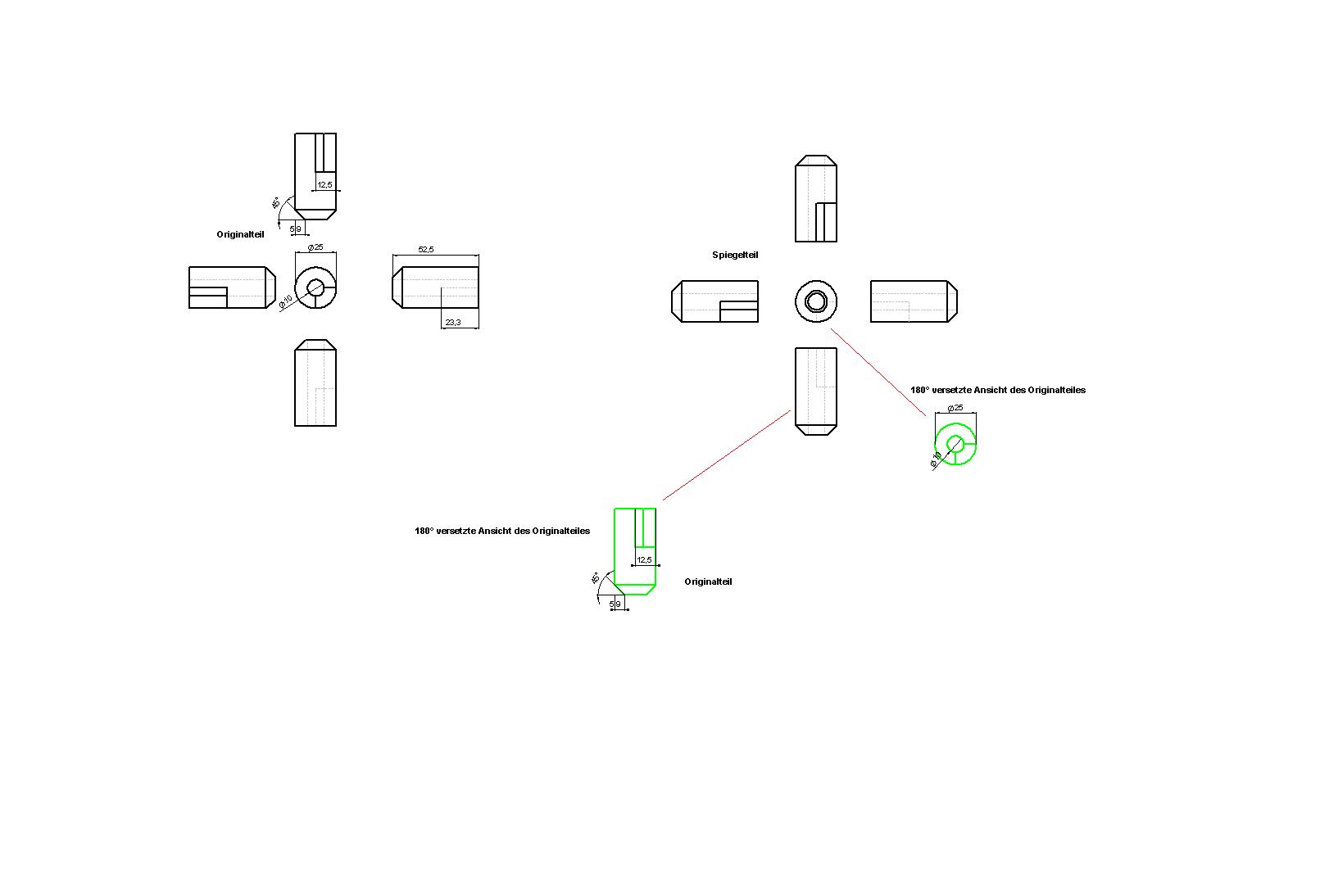

So, hier nochmal mit Bild! Ihr seht links das Originalteil und rechts das davon gespiegelte. Nun seht ihr auch die grünen Ansichten, die von der Lage der Maße her ja schon zu den gespiegelten Ansichten passen. Grün sind sie, weil ich in den Komponentenlinien dem Teil für diese Ansicht jeweils einen anderen Layer zugeordnet habe. Und jetzt kommts: Layer grün ausknipsen, Ansicht über der passenden anderen ausrichten. Maße bleiben eingeblendet!

Sorry Lutz, aber die Teile sind identisch und keine Spiegelteile! Alleine durch Drehung des rechts dargestellten Teils lässt sich die gleiche Ansicht wie links erreichen - also identisch!

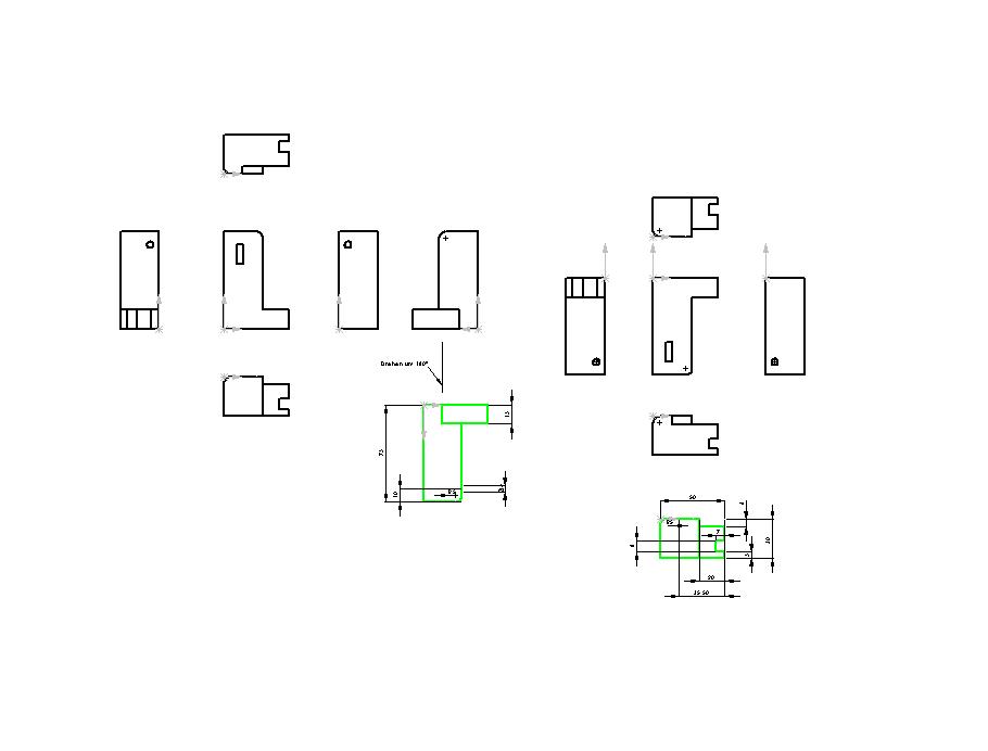

Hallo Hico: War gespiegelt. Hab Dir noch eins gemacht. Darfst aber trotzdem lieber von Hand bemaßen, wenn Du willst. Erkenne die Möglichkeiten, würde Konfuzius sagen.
