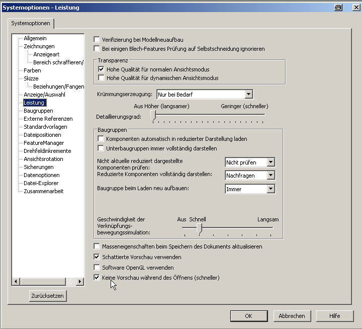

ich habe zwar keine Erklärung für euch,
aber wenn man in den Optionen den letzten Punkt bei Leistung setzt (s. Anhang)dann öffnen sich die BG auch schneller. Vielleicht wird bei den abgelösten Zeichnungen diese Einstellung ja intern verwendet !?!

Hallo Jan,
ich glaub leider nich, das es das ist, die Option hatte ich bei mir schon aktiv, als ich das erste mal auf das Phänomen gestossen bin, bzw. als ich bei meiner nicht abgelösten Zeichnung 10 Minuten Wartezeit beim Umstellen auf Vollständig registriert habe. Und da ich die Tests mit dem anderen Zeichnungen auch auf meinem Rechner und damit mit dem gesetzten Häkchen für diese Option durchgeführt habe, glaub ich fast nich, das es das ist, weil eben auch  die nicht-abgelösten Zeichnungen mit dieser Option nicht so schnell waren wie die abgelösten mit geladenem Modell.

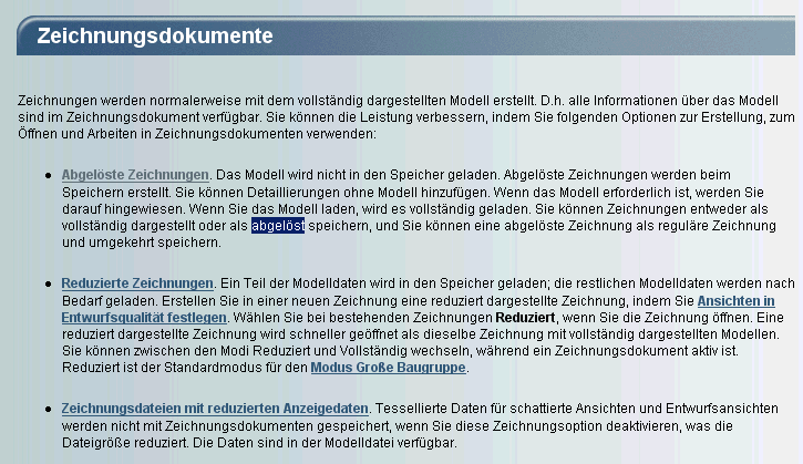

Schau mal in der Hilfe unter "Zeichnungsdokumente":
Allerdings war mir neu, das es abgelöste Zeichnungen in SWX 2006 überhaupt noch gibt. Ich bilde mir ein, irgendwo gelesen zu haben, dass das abgeschafft worden ist. So kann man sich täuschen.
Aber das ist bei uns trotzdem kein Thema, da man sich damit sicherlich Probleme im Zusammenhang mit PLM-Systemen einfängt, ähnlich wie bei unterdrückten oder nicht vollständig geladenen Komponenten.

Das man eine abgelöste Zeichnung an sich schneller läd, als eine "Normale", war mir natürlich auch schon vorher klar. Schliesslich läd er da nur 2D Informationen, ohne das Modell. Das aber eben der Vorgang, eine abgelöste Zeichnung zu laden, und danach das Modell nachladen zu lassen, oder aber eben direkt die abgelöste Zeichnung mit Modell zu laden, schneller ist, als mit reduzierten / vollständigen Zeichnungen zu arbeiten, finde ich eben ungewöhnlich.
Man sollte doch meinen, das eine abgelöste Zeichnung, bei der das Modell nachgeladen wurde, den selben Informationsgehalt und damit auch in etwa die selbe Datenmenge beinhalten müsste, wie eine Zeichnung, die man entweder erst reduziert lädt und dann vollständig einstellt, oder aber direkt vollständig lädt. Komisch ist dann aber das man trotzdem mit abgelösten Zeichnungen und nachgeschalteten Modell laden schneller ist.
