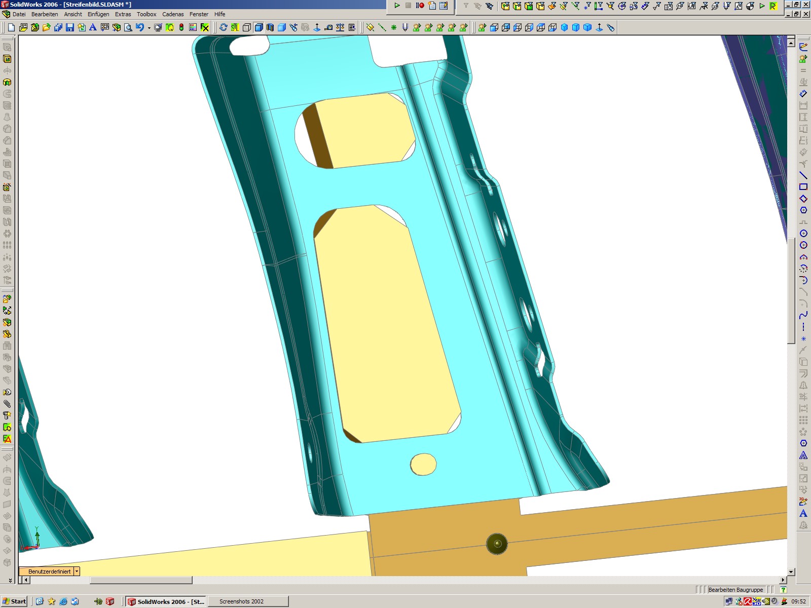

nun hat´s mich voll erwischt.
Bei einem Folgeverbundwerkzeug hat SWXSolidWorks gegen meinen Willen Stempel, Matrizen, Stempelhalteplatten usw.so verfälscht (DXF-Zeichnungen und konvertierte Modelle), daß bei unserem Kunden nahezu nur Schrott gebaut wurde und nun auch kaum mehr ein Termin zu halten ist.
Ich weiß noch gar nicht, wie ich das alles bezahle.
Was ist passiert?
Nach der Konstruktiondurchsprache und -abnahme erhält unser Kunde von den Zeichnungen DXF-Daten und von den Modellen Parasolids für die Programmierung. Da schaut auch keiner mehr auf´s Papier, weil das schon seit Jahren so klappt.
Aber diesmal waren die Daten nicht die von den vorab gelieferten Zeichnungen.
Ich habe das untersucht und die kleine Beispielbaugruppe angehängt.
Das Verhalten von SWXSolidWorks ist folgendermaßen:
So lang in SWXSolidWorks die Baugruppe geladen ist, in der die Teile modelliert wurden, kommen exakte Zeichnungen und Modelle.
Nun der Schocker:
Wird nun ohne geöffneter Baugruppe ein Modell zum Konvertieren aufgerufen (z.B. durch PAC4SWX) und Teil hat Referenzen auf Splinekanten eines importierten Teils, dann macht SWXSolidWorks aus einen "Radius" eine Fase. Beim Kontrollieren der Daten hat das bei uns keiner gemerkt. Bei kleinen Radien sieht man den Fehler eh nicht und bei ganz großen glaubt man, es liegt an der Facettierung der Kreisdarstellung. Und bei uns konvertiert die Daten auch nicht der Konstrukteur des Werkzeuges.
SWXSolidWorks jedenfalls merkt und meldet nichts von der Fälschung, so lange sich die Austragungen und Schnitte machen lassen.
Wenn jemand einen Rat weiß, mit welchem Schalter ich SWXSolidWorks dazu bringe, daß ein Modell außerhalb der Baugruppe überhaupt nicht automatisch aktualisiert wird: Dann her damit.

Du hast in den Teilen dummerweise 2-Punkt-Splines als Element für die übernommenen Kanten und die verbinden die Eckpunkte in der Luftlinie. Hast Du sie einzeln übernommen? Wenn man alle Außenkanten der gesamten Fläche übernimmt und dann trimmt, scheint das so nicht aufzutreten.

Ich habe bei uns den Verdacht, daß SWXSolidWorks nach und nach von Pfusch korrigierenden Makros und Benutzerverboten am Leben gehalten wird. Und wir haben versäumt, darüber Buch zu führen und wissen eigentlich gar nicht mehr, was noch oder was wieder oder was nicht oder was wieder nicht  oder was nur unter bestimmten Bedingungen funktioniert.
Ich muß noch zu meinem obigen Beitrag ergänzen: Leider sind auch Papierzeichnungen vertütelt und die Sache mit unserer Haftung scheint schlecht für uns.
Beim Nachvollziehen zeigt sich folgende Situation: Nur wenn im Hintergrund die Baugruppe auf ist, plottet SWXSolidWorks auch richtige Zeichnungen. Werden Zeichnungen einzeln aufgerufen und geplottet, dann baut SWXSolidWorks die entsprechenden Modelle falsch auf ohne einen  Fehler zu melden.
Im Nachhinein sind dann aber auch die Baugruppen nicht mehr sauber.
Wir suchen jetzt Kante für Kante durch, wo wir von SWXSolidWorks verarscht wurden und korrigieren von Hand. Ist halt nur bei den Kundenteilen so eine Sache, weil da keine Maße in den Zeichnungen stehen und wir die CAD-Kontur übernehmen müssen.

es ist so: So lang die Baugruppe geöffnet ist, scheint SWXSolidWorks mit den "Auf Kante"-übernommenen Splines zurechtzukommen. Wird aber das Teil alleine Aufgemacht, dann wird das Spine zur Schnecke gemacht. Und je nachdem, wie´s ausgeht:Entweder SWXSolidWorks kann mit der Skizze noch was anfangen->Dann hat man ein verfälschtes Teil und Zeichnung ohne jede Meldung.
Kann SWXSolidWorks mit der vergeigten Skizze nichts mehr anfangen, dann ist die Zeichnung so auffällig verhunzt, daß man damit auch keinen Schrott mehr bauen kann.
Ich weiß nur noch nicht, wie wir zukünftig Kanten, die weder Kreise noch Geraden sind in unsere Skizzen übernehmen sollen.

erstmal mein Beileid. Hätte mich genau so erwischen können, da mir zwar etliche SWXSolidWorks-Fehler bekannt sind, aber dieser scheint die Krönung darzustellen.
Ich habe mir mal dein Beispiel etwas genauer betrachtet und zwei Wege gefunden bei denen der Fehler nicht auf tritt.
1. Wenn Kanten mit "Kurvenzugauswahl" übernommen werden.
2. Wenn man die Kanten zwar per Einzelauswahl übernimmt, aber nicht trimmt. Dann muss man bei der Featureerstellung (Austragung/Schnitt) die Konturenauswahl aktivieren und die entsprechenden Bereiche die für das Feature relevant sind auswählen.
Michael

erstellt am: 21. Jun. 2006 09:59    Editieren oder löschen Sie diesen Beitrag!  <-- editieren / zitieren -->   Antwort mit Zitat in Fett Antwort mit kursivem Zitat    Unities abgeben: 1 Unity (wenig hilfreich, aber dennoch)2 Unities3 Unities4 Unities5 Unities6 Unities7 Unities8 Unities9 Unities10 Unities
Hallo noch mal,
jetzt haben wir überhaupt keine gescheite Lösung mehr.
Ich brauche die Kanten vom Durchbruch des importierten Teils. Im Bild hatten schon mal die Stempel die Durchbrüche ausgefüllt.
Da kann ich nun nicht die Fläche anwählen, weil mir da SWXSolidWorks nur die Außenkontur bringt. Und mit Kurvenzug auswählen klappts auch nicht.
Ich muß per Tangentialität da ran... und dann siehts so wie auf meinem Bild aus.
Hat noch jemand eine Idee dazu, bei welcher Optionseinstellung SWXSolidWorks hier das macht, wozu es da ist.
Viele Grüße!
Thomas

erstellt am: 22. Jun. 2006 12:14    Editieren oder löschen Sie diesen Beitrag!  <-- editieren / zitieren -->   Antwort mit Zitat in Fett Antwort mit kursivem Zitat    Unities abgeben: 1 Unity (wenig hilfreich, aber dennoch)2 Unities3 Unities4 Unities5 Unities6 Unities7 Unities8 Unities9 Unities10 Unities Nur für Thomas5 10 Unities + Antwort hilfreich
Aheu Thomas,
versuch doch mal mit den Kanten des Druchbruchs einen Patch (Flächenausfüllung) zu erstellen und übernimm dann die Kanten von der Fläche. Vielleicht bleibt Dir die Aussenkontur bei einem Patch erhalten.
Bis dann,
Kalle

erstellt am: 22. Jun. 2006 19:07    Editieren oder löschen Sie diesen Beitrag!  <-- editieren / zitieren -->   Antwort mit Zitat in Fett Antwort mit kursivem Zitat    Unities abgeben: 1 Unity (wenig hilfreich, aber dennoch)2 Unities3 Unities4 Unities5 Unities6 Unities7 Unities8 Unities9 Unities10 Unities
Hallo Kalle,
jetzt habe ich die Kanten per Augenmaß "nachmodelliert", so daß mein Stempel gar keine Referenzen zum externen Modell mehr hat.
Deine Idee werde ich demnächst mal ausprobieren. Vielleicht hilfts.
Vielen Dank .... und tschüß!
