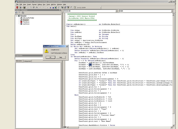

Ich habe eine makro gemacht fur das verandern von die name (part, assembly und drawing name). Aber nur habe ich eine problem.
Das makro arbeitet bei mir, aber wenn ich das makro probiere auf ein anderes computer dann nicht.
When ich das makro offen auf ein ander denn geht sie gleich nach vb und gibt ein fallt.
Compile error:
Can't find project or library.
Herunter sehen sie die commando's wie ich habe gebraucht fur Modules.
Und was ich mit *** habe angegeben gibt das programm an als eine fallt.

docName = ***Mid***(docName, InStrRev(docName, "\") + 1)

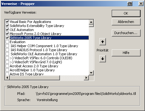

Klicke in VBA auf Extras - References (Verweise) und schau mal ob dort alle vorhanden sind die auf deinem Rechner sind.
ansonsten ändere mid(.....) durch mid$(....)

Wenn ich deinen Screenshot richtig gesehen habe kommt ein Compile error, dass er ein Objekt oder Modul nicht findet, und zwar bei einem Befehl (hier Mid$).
Grund: auf den Rechnern, wo das nicht installiert ist, ist eine aktuelle Version von SolidWorks wie bei dir nicht drauf.
Lange Erklärung: du hast bei dir ein Makro entwickelt, u.U. über Extras/Makro/Neu oder durch Kopieren eines anderen Makros. SolidWorks trägt bei den Projktverweise ungefragt eine Referenz auf die SolidWorks 2006 Type Library (oder eben die der 2005, eben passend), oder du hast die, um das Early binding zu nutzen, selbst eingetragen.
Neben diesem Verweis sind noch andere Verweise standardmäßig aktiv, unter anderem der zu der VBA Runtime Library.
Nun zur eigentlichen Ursache: wenn in deinem Projekt irgendein Befehl aufgerufen wird, den der Interpreter so nicht kennt klappert er die Verweise ab. Der Befehl Mid$() kommt tatsächlich aus der VBA Runtime, also aus einem der Verweise. Das Dumme ist jetzt, dass dabei vom Interpreter direkt alle Verweise kontrolliert werden, ob die gültig sind. Wenn jetzt also z.B. ein Verweis auf die SolidWorks 2006 Type Library im Makro ist, an dem Rechner aber keine 2006 installiert ist, kommt genau diese Fehlermeldung, weil der VBA-Editor nicht alle Verweise findet!
Ob es daran liegt kannst du auf den Rechnern kontrollieren, wo es nicht läuft: öffne das makro im Editor und schau unter Extras/Verweise (im Englischen ist das Tools/References) nach, ob bei allen angehakten Verweisen auch alles okay ist oder irgendwo steht "nicht gefunden"
Ob die Abhilfe einfach ist kommt auf dein Makro an: wenn der Verweis tatsächlich nicht gebraucht wird einfach den Haken entfernen und gut ist. Brauchst du den Verweis (wenn er gebraucht wird lässt sich der Haken nicht wegnehmen) wird es schwieriger, du musst entweder diesen Verweise auf dem Zielrechner auch installieren oder dein Makro umbauen.
Ich persönlich bevorzuge den zweiten Weg, damit ich unabhängig von der SolidWorks Version meine Makros schreiben kann nutze ich das sogenannte Late Binding, also keine Verweise, und auch nur allgemeine Deklaration mit as Object

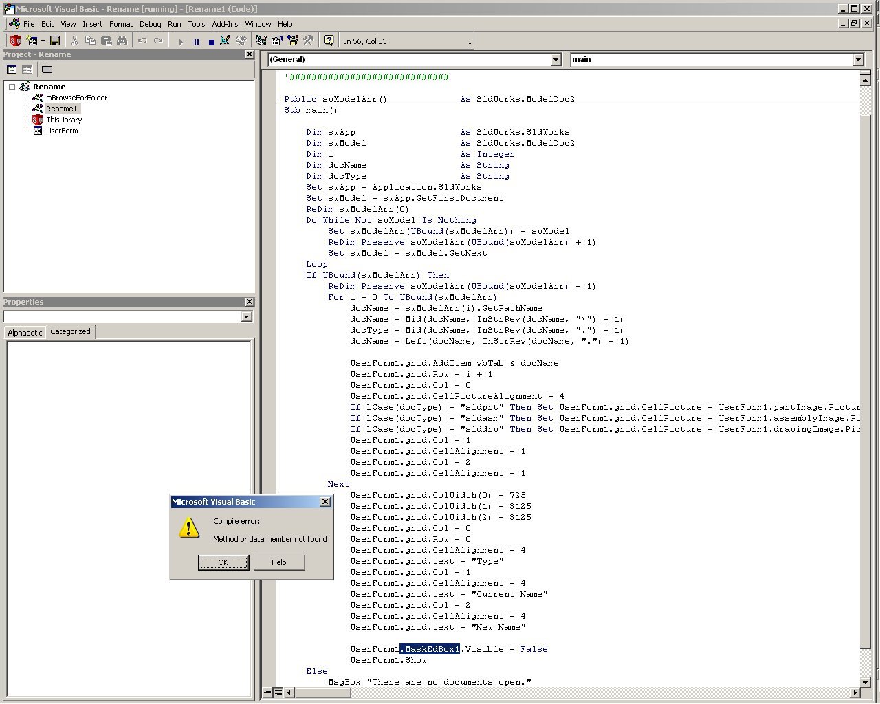

Die Masked Box ist keine default Komponente innerhalb von SolidWorks VBA.
Öffne das Makro und drückt strg + T (ctrl +T) oder einfügen -> Komonenten (insert? -> components) dann wähle Microsoft Masked Edit Control 6.0 aus oder klicke auf Browse ...
C:\windows\system32\msmask32.ocx dann passt das ...

MFG-sheet.zip
Leider kein Resultat.
Ich glaube das die rechner von Dennis die einsige ist wo die macro functioniert. Wenn jemand es versuchen will.
