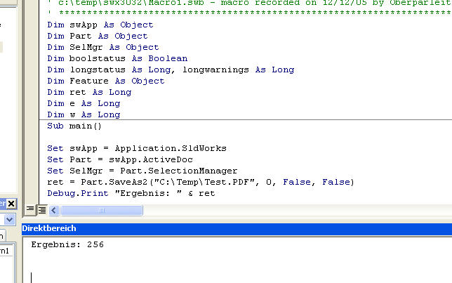

Hallo Leidensgenossen
… ich bring es einfach nicht hin.
Ich kann keine PDF per API mit SWX2006SP2.1 Speichern.
Bei dem Befehl „Model.SaveAs4("D:\samples\d1.pdf", 0, 0, e, w)“ sagt SWXSolidWorks unter Errors „256“ das bedeutet „Public Const swFileSaveAsInvalidFileExtension = 256“
Mit dam Macrorekorder aufgezeichnet bringt SWXSolidWorks mir dem Befehl „Part.SaveAs2 "C:\Temp\6500106000.PDF", 0, True, False“.
Part.Saveas2 gibt’s laut API Hilfe nicht mehr. Führe ich  das aufgezeichnete Macro wieder aus sagt SWXSolidWorks Fehler nummer 256….
Was mache ich falsch?
Gruss Frank O.

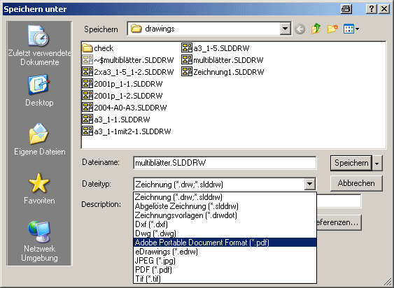

erstellt am: 12. Dez. 2005 13:11    Editieren oder löschen Sie diesen Beitrag!  <-- editieren / zitieren -->   Antwort mit Zitat in Fett Antwort mit kursivem Zitat    Unities abgeben: 1 Unity (wenig hilfreich, aber dennoch)2 Unities3 Unities4 Unities5 Unities6 Unities7 Unities8 Unities9 Unities10 Unities Nur für INKN 10 Unities + Antwort hilfreich
Hallo nochmal
ich habe da nochmal ein Problem.
Wenn man in der Zeichnung die Schriftart "Courier New" hat dann kommen nach dem erstellen der PDF nur Hyroglyhen heraus.
Kann das jemand bestätigen?
Gruss Frank O.

erstellt am: 12. Dez. 2005 15:44    Editieren oder löschen Sie diesen Beitrag!  <-- editieren / zitieren -->   Antwort mit Zitat in Fett Antwort mit kursivem Zitat    Unities abgeben: 1 Unity (wenig hilfreich, aber dennoch)2 Unities3 Unities4 Unities5 Unities6 Unities7 Unities8 Unities9 Unities10 Unities Nur für INKN 10 Unities + Antwort hilfreich
Hallo Frank,
ja, kann ich (leider) bestätigen
Ab damit als Fehlermeldung.

Oberparleiter
Sehen Sie sich das Profil von Oberparleiter an!   Senden Sie eine Private Message an Oberparleiter  Schreiben Sie einen Gästebucheintrag für Oberparleiter
Beiträge: 706
Registriert: 06.06.2000
erstellt am: 12. Dez. 2005 16:14    Editieren oder löschen Sie diesen Beitrag!  <-- editieren / zitieren -->   Antwort mit Zitat in Fett Antwort mit kursivem Zitat    Unities abgeben: 1 Unity (wenig hilfreich, aber dennoch)2 Unities3 Unities4 Unities5 Unities6 Unities7 Unities8 Unities9 Unities10 Unities Nur für INKN 10 Unities + Antwort hilfreich
Hallo Stefan
sorry geht aber immer noch nicht.
SWXSolidWorks bringt auch beim ändern des dritten Parameter die 256...
siehe Bild...
Gruss Frank O.

erstellt am: 13. Dez. 2005 08:18    Editieren oder löschen Sie diesen Beitrag!  <-- editieren / zitieren -->   Antwort mit Zitat in Fett Antwort mit kursivem Zitat    Unities abgeben: 1 Unity (wenig hilfreich, aber dennoch)2 Unities3 Unities4 Unities5 Unities6 Unities7 Unities8 Unities9 Unities10 Unities Nur für INKN 10 Unities + Antwort hilfreich
Hallo Frank,
jo, das ist noch viel doofer, als man glaubt
Zunächst mal die (wieder sehr schnelle) Antwort vom API support, leider können die das bestätigen:
> SPR# 294082 -- Saving as PDF through the API does not work.
Dann hab ich mich natürlich gefragt, wieso es mein PAC4SWX trotzdem schafft PDF Dateien zu erzeugen, denn nachdem ich deinen Post gelesen hatte habe ich es noch mal kontrolliert und mein Testmakro, was gestern noch ging, bringt jetzt auch den Fehler
Alles noch einmal durchgecheckt und siehe da, sobald ich einmal mit PAC4SWX PDF gespeichert habe funktioniert danach auch das Speichern von meinem Testmakro aus, als ob was freigeschaltet wird. Und tatsächlich, ich schalte etwas frei: ich lade wegen des "Features" mit den nicht geladenene Addons beim Starten von SolidWorks durch eine andere Exe das Bluebeam PDF Addon grundsätzlich selbst von PAC4SWX aus.
Und siehe da: wenn ich das in meinem Testmakro mache klappt auch der Export per Adobe PDF
Vermutlich wird da irgendwas freigeschaltet, was der API-Call braucht. Also kannst du selbst auch den Workaround basteln, solange das Bluebeam Addon noch nicht deinstalliet ist:
Code:
' * Test SaveAs PDF - without Bluebeam add-in but with new Adobe
Dim swApp As Object
Dim ModelDoc2 As Object
Dim filenameIn As String
Dim errors As Long
Dim warning As Long
Dim ret As Boolean
Sub main()
    Set swApp = CreateObject("SldWorks.Application")
    Set ModelDoc2 = swApp.ActiveDoc
    ' scheint zu klappen, wenn das "alte" Bluebeam-PDF Addon vorher geladen wird???
    ret = swApp.LoadAddIn("C:\Programme\Bluebeam Software\Pushbutton PDF\SolidworksLt\BbSldWksPdfLt.dll")
    filenameIn = "c:\temp\test.pdf"
    If ModelDoc2.SaveAs4(filenameIn, 0, 0, errors, warning) Then
        MsgBox filenameIn & " okay"
    Else
        MsgBox "error savong PDF e:" & errors & " w:" & warning
    End If
    ' dann noch mit SaveAs2 probieren
    filenameIn = "c:\temp\test2.pdf"
    MsgBox ModelDoc2.SaveAs2(filenameIn, 0, True, True)
End Sub
Ich könnte dich ja auch einfach auf das PAC4SWX verweisen, aber ist ja bald Weihnachten
Der API support hat übrigens noch dabeigeschrieben: I assure you this is a very high priority for us. Deswegen bin ich mir sicher, dass wird spätestens im SP3.0 wieder erledigt sein
Ciao,
Stefan

Oberparleiter
Beiträge: 706
erstellt am: 13. Dez. 2005 08:48    Editieren oder löschen Sie diesen Beitrag!  <-- editieren / zitieren -->   Antwort mit Zitat in Fett Antwort mit kursivem Zitat    Unities abgeben: 1 Unity (wenig hilfreich, aber dennoch)2 Unities3 Unities4 Unities5 Unities6 Unities7 Unities8 Unities9 Unities10 Unities Nur für INKN 10 Unities + Antwort hilfreich
Super Stefan.  auf das wäre ich in 1000 Jahren nicht gekommmen.
Das Problem ist bei mir hat SWXSolidWorks den Bluebeam deinstalliert d.h. er ist nicht mehr auf der Platte.
In meinem eigentlichen Macro zu erstellen von PDF lade ich auch das AddON von Bluebeam. Aber da diese nicht mehr auf meiner WS ist konnte dies ja auch nicht funken.
Edit
Habe grade das Bluebeam von einer anderen WS auf meine Kopiert. Jetzt gehts mit dem aufruf des AddOn von Stefan.
End Edit
Gruss Frank O.
