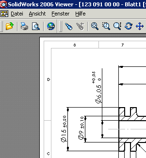

Bin etwas verwirrt - ist schon mal jemandem aufgefallen, daß sowohl beim SolidWorksViewer als auch bei EDrawings 2006 (jewiels SP1) die Maßbeschriftung bei SWXSolidWorks 2006-Dateien fehlt? Bei SWXSolidWorks 2005-Dateien wird sie seltsamerweise angezeigt (s.Bilder)....
Ist das allgemein so, oder nur bei uns?
Holger

Das ist alles noch viel seltsamer !
Bei Zeichnungen, die mit 2006 erstellt wurden, wird alles korrekt angezeigt. Bei Zeichnungen, die mit dem Konvertierungsassistenten umgewandelt wurden (von 2005 nach 2006), fehlt die Bemaßung (s.o.).
Also liegt das Problem doch beim Konvertierungsassistenten, oder?
Brainseks, danke für deine Antwort. SolidWorksViewer und EDrawing liegt bei uns auf dem Citrix-Server, weil hier nicht alle mit PC´s arbeiten, sondern nur mit so Zugriffskisten (Igel) ohne eigener Festplatte.
Holger
Nachtrag: wenn man die Zeichnungen, die nach der Konvertierung mit dem Assistenten keine Maße anzeigen kurz mit SWXSolidWorks öffnet und speichert, funktioniert es bei diesen Zeichnungen wieder fehlerfrei.
Das kanns ja wohl nicht sein!?

gerade das Konvertieren der Daten (Modelle und Zeichnungen) mit dem Konvertierungsassistenten hat uns ja scheinbar die Geschichte eingebrockt.
Holger

Ist mit dem Status "Softwaredefekt" von der SolidLine-Hotline
als Referenznummer des Herstellers SR #:1-216159821  weitergegeben.
Ergebnis hab ich noch nicht.
Holger

Falls es jemanden interessiert:
der US-Support (SolidWorks Technical Support)hat uns ein Macro geschrieben, mit dem sich der Fehler beheben läßt. Zeichnungen werden jetzt wieder korrekt angezeigt.
Holger
