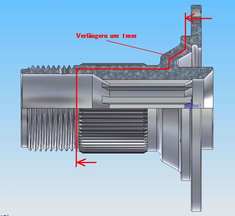

Hallo Forum,
wie könnte man diese importierte Radnabe, um diese rote Begrenzung um 1mm "Strecken" ?
Welche Möglichkeiten gibt es in SW2005, ohne separate Dateien zu erstellen?
Gruß...Michael

Hallo Michael,
Schau dir mal den Befehl "Einfügen-Fläche-Verschieben" an.
Damit solltst du dein Problem lösen können.
Alternativ kannst du mir das Teil, soweit es die Geheimhaltung erlaubt mailen. Ardesse schick ich dir per PM.

Danke Oldie, das ist genau der Befehl zur Anwendung. Nur die Querbohrungen muss ich nachträglich bearbeiten um den Winkel anzupassen... Ein Super Befehl für importierte Teile! 10+
viele Grüße...Mischa
