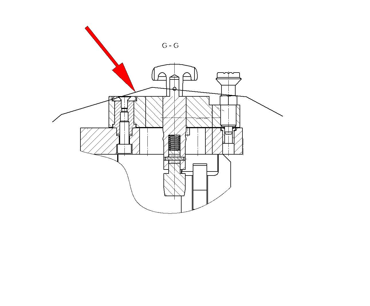

Beim "Bildausschnitt" entstehen zusätzliche Linien, die ich mit der Maus nicht anfassen und so auch nicht löschen, ausblenden, Farbe auf weiß setzen, auf andere Layer schieben usw.usf. kann.
Diese Linien werden letzten Endes auch mit geplottet, und das gibt unserem Kunden Rätsel auf.
Weiß von Euch jemand eine Einstellung, die das verhindert.
Vielen Dank schon mal, und frohes Schaffen!

nur so interessehalber. Wandern die Lienie auch mit wenn du das Detail verschiebst?

Hallo Chris,
ja, das tun sie.
Weil ich nun alle SWXSolidWorks-ler im Büro darauf angesetz habe, sind wir schon ein Stück weiter.
In anderen Probier-"Bildausschnitten" sind ebenfalls ungewollte Grafiken sichtbar geworden, die so aussahen wie in der Baugruppe vorhandene eingeblendetet Layout-Skizzen.
Obwohl bei Ansicht->Skizzen kein haken ist, werden nun diese Linien im "Bildausschnitten" hervorgeholt.
Wenn wir diese Skizzen extra im Featurebaum der Ansicht in der Zeichnung ausblenden, verschwinden sie auch im Grafikbereich.
Für mein o. gezeigtes Beispiel muß ich nur nuch die betreffende Skizze finden.
Thomas

Original erstellt von Thomas5:
Der hängt vielleicht mit einem dieser bekannten Uralt-Bugs zusammen. Siehe http://solidworks.cad.de/int_vv-err/int_err-040.htm  , hab ich das erste Mal vor über 3 Jahren gemeldet
Hilft nur wieder die Tröpfchenmethode.
Update: Hab beim Rumspielen einen Workaround gefunden, der bei mir hilft: In der Zeichnung die Skizzen ausblenden (hab ihr ja sowieso), dann die Detailansicht einmal auf Entwurfsmodus wechseln und wieder auf Hohe Qualität oder den Haken "Wie Elternansicht" reinhauen. Oder Schattiert, dann wieder HLR Modus, geht auch.
Das scheint "nur" ein Aktualisierungsproblem zu sein, die Detailansicht bekommt offensichtlich den Wechsel zwischen Skizzen anzeigen/nicht anzeigen nur mit, wenn die Darstellungsqualität geändert wird.

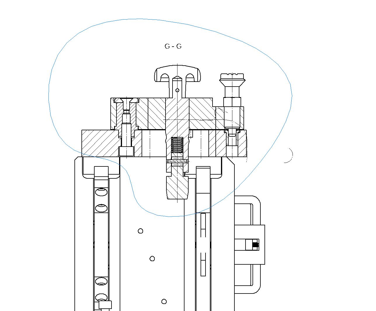

hallo zusammen
es sind noch nicht ganz drei jahre vergangen ...
...leider habe ich jetzt ein änliches problem. doch der trick mit ansicht umstellen will nicht klappen. (in der schattierten ansicht ist alles ok., wenn ich wieder zurückstelle ist die linie immer noch vorhanden      )
gruss andi
