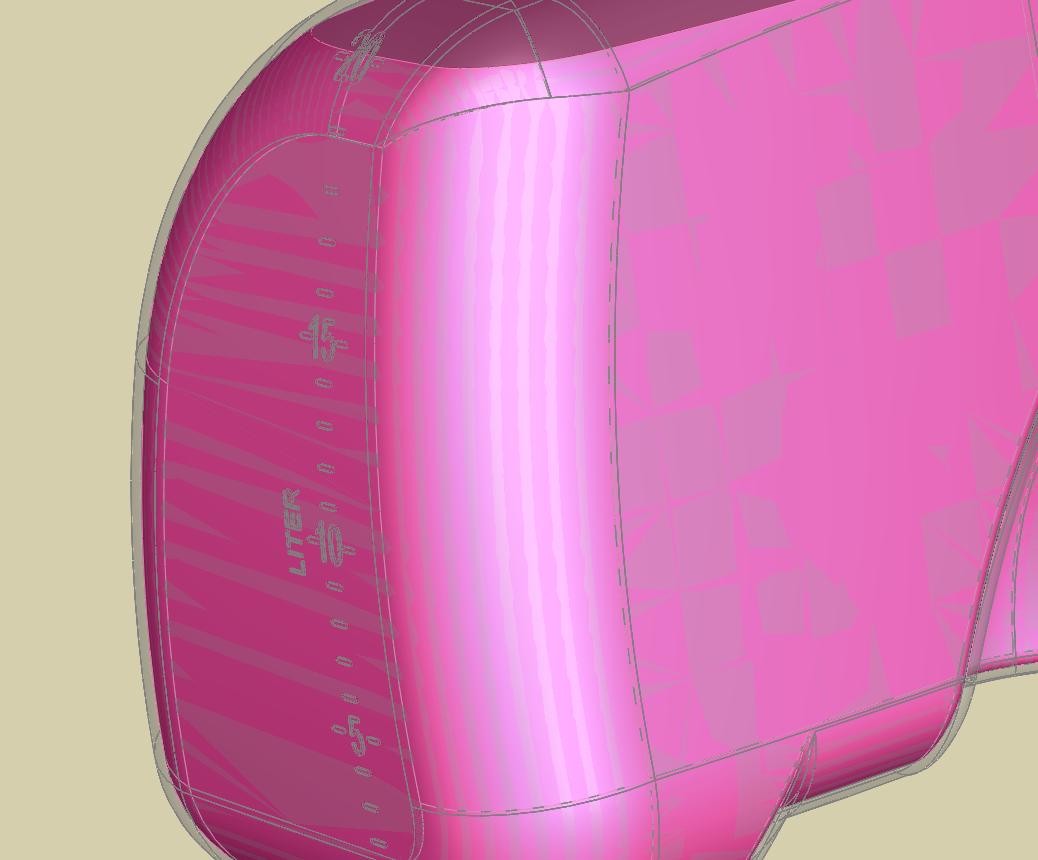

Markus Brunner
Entwicklung / Konstruktion
Beiträge: 1111
Registriert: 30.03.2001
erstellt am: 23. Feb. 2005 15:14    Editieren oder löschen Sie diesen Beitrag!  <-- editieren / zitieren -->   Antwort mit Zitat in Fett Antwort mit kursivem Zitat    Unities abgeben: 1 Unity (wenig hilfreich, aber dennoch)2 Unities3 Unities4 Unities5 Unities6 Unities7 Unities8 Unities9 Unities10 Unities Nur für alexa19 10 Unities + Antwort hilfreich
Original erstellt von Oldie:
Ich hatte wirklich niemand Bestimmten gemeint, aber wenn du dich betroffen fühlst wird wohl was dran sein.
Da ist was wahres dran. Aber du weisst ja: (siehe Bild)
Markus
