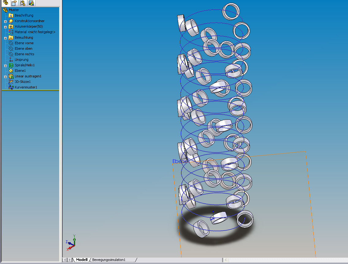

Muster.zip
aktuell habe auch eine Konstruktion wo ich ein kurvengesteuertes Muster benötige. Leider erhalte ich auch die Fehlermeldung "... wählen Sie eine planare Kurve ...".
Ist dieses Feature mit einer Helix überhaupt möglich?
paul

Hi Paul
Mit einer Helix geht es meines wissens nach nicht aber wenn du eine 3D-Skizze öffnest und die Helix mit "Element übernehmen" übernimmst kann diese 3D-Skizze als Kurve für dein Muster benutzt werden.
Das Problem ist nur die ausrichtung der gemusterten Körper.
Auf dem Bild habe ich Tangenziale Ausrichtung gewählt.
