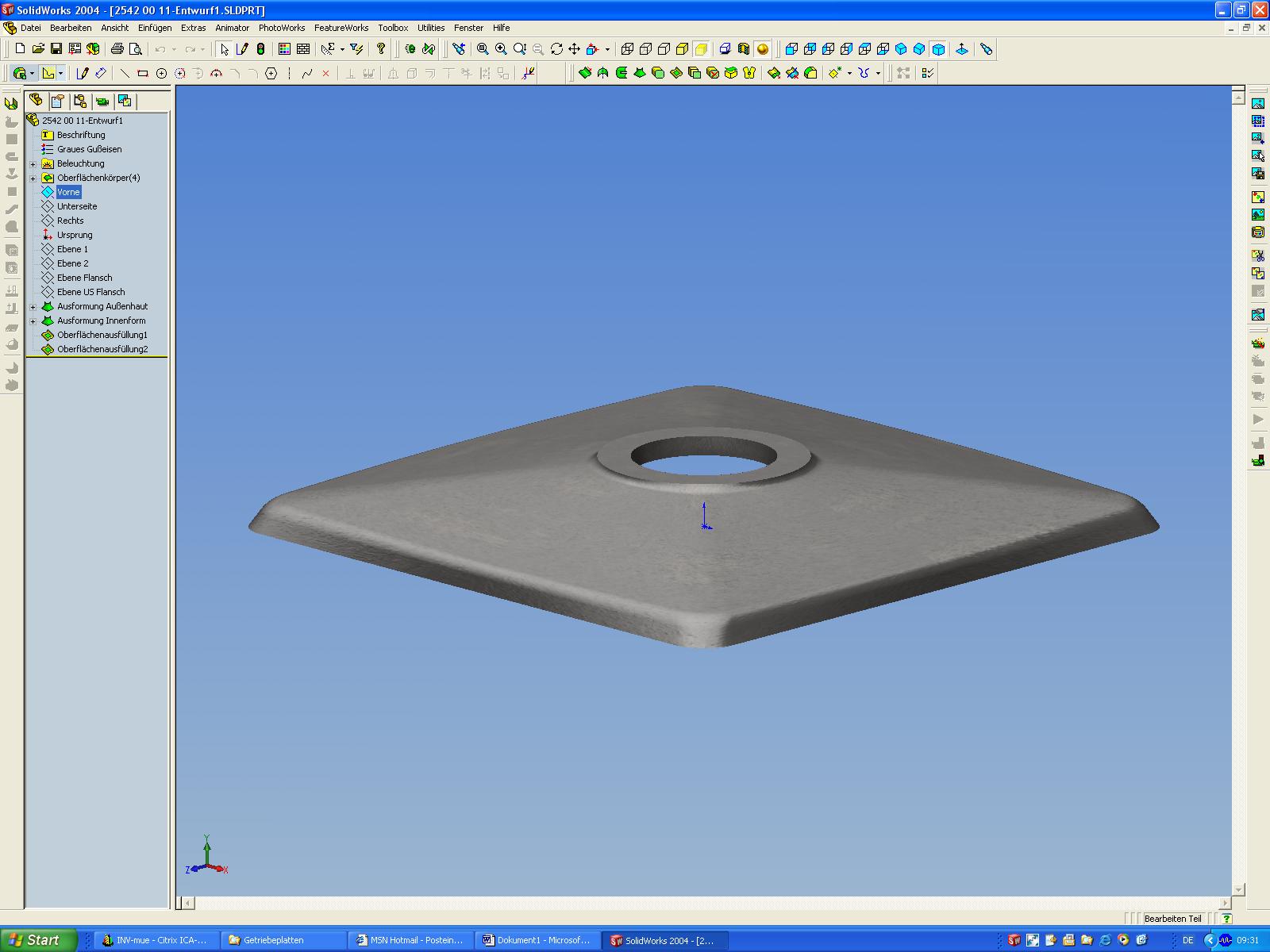

Hallo Zusammen,
ich habe nun erstmals ein Oberflächenmodell eines Teiles erstellt. Mittels Oberflächenfüllung habe ic hdie Stirnseiten geschlossen. Nun möchte ich aus diesem Oberfläcehnmodell ein Volumenmodell erstellen. Das soll heißen, den von den Flächen umschlossenen Raum will ich mit Volumen füllen.
Ich arbeite mit SXW 2004 SP 4...
Danke für eure Hilfe
Michael

Hallo Gandalf64,
1. alle Oberflächen anwählen (per Shift oder STRG)
2. Einfügen-->Oberfläche-->Zusammenfügen
3. dort - wenn möglich - die Option "Versuch, Volumenkörper zu erstellen" aktivieren,
4. müsste so klappen
Ist die Option nicht verfügbar, sind die Flächen nicht komplett geschlossen.

Hallo Michael,
eine Möglichkeit: Flächen zusammenfügen, und dann den Punkt "Versuch einen Volumenkörper zu erstellen" anwählen.
Markus

Hey Danke, es hat geklappt!
Michael
