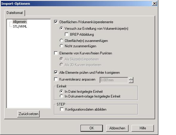

Hallo allerseits,
ich habe gerade eine Zeichnung von einer größeren Baugruppe erstellt. Innerhalb dieser Baugruppe sind auch Teile mit importierten Flächen(Möbelrolle). Wenn ich nun von der Baugruppe eine Schnittansicht mache, ist das Flächenmodell nicht sichtbar  Das Gestell schwebt 50mm in der Luft. Auch der Hinweis mit den Flächen einblenden funzt leider nicht. In den nicht geschnittenen Ansichten sind die Rollen dargestellt, die Schnitte verlaufen auch nicht durch die Flächenmodelle...
Gibt es sonst noch Tricks??
Kann man aus einem Importfeature, welches das Flächenmodell erstellt hat, noch irgendwie einen Volumenkörper erzeugen?? Damit hätte ich diese verdammte Problem mit Flächenmodellen und Zeichnungen nicht mehr!!!
Ziemlich genervt und von meinem Lieblingsprogramm mal wieder schwer enttäuscht,
Gruß Gerhard

Original erstellt von GHar:
...Gibt es sonst noch Tricks??
Kann man aus einem Importfeature, welches das Flächenmodell erstellt hat, noch irgendwie einen Volumenkörper erzeugen?? ...
Hab wenig Zeit:
Guck mal in der Hilfe unter "Wanddicke auftragen" nach.
bis dahin...
stahly

Hi Gerhard,
Versuch es doch mal bei den Optionen (bei Öffnen oder Feature/Importiert)wie auf den Bildern zu sehen. Bin mir nicht sicher, aber einen Versuch ist es sicher Wert.
Benny
