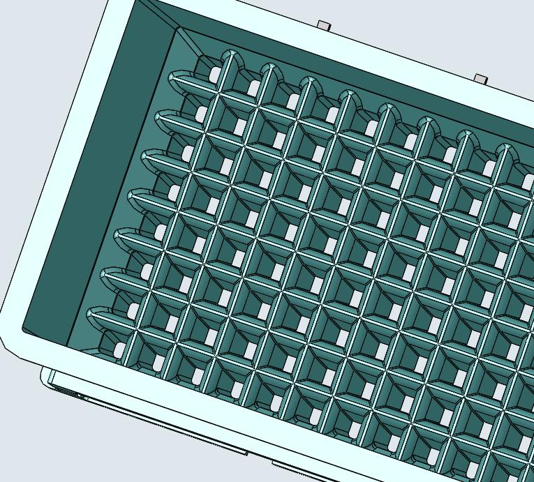

hat vielleicht Jemand eine bessere Lösung ein Gussmodel zu erstellen?
Ich habe zuerst den Grundkörper gezeichnet dann den Kern eingefügt in einer BG und mit Gussfeature entfernt. Problem: der Kern hat viele Flächen und es (der Rechner natürlich) wird viel gerechnet. wie könnte ich den Kern anders gestalten, sodass alles schneller geht?

Hallo MM,
eine sehr gefährliche Methode, die aber in deinem Fall anwendbar ist: Du machst dein Formnest nur von einem Kern und musterst das ganze. Man übersieht leicht das Muster anzupassen, wenn man doch einen geringfügig anderen Schwund wählt etc.
Alternativ kanst du nach der Formnestoperation das Teil zum weiterbearbeiten als Basisteil in eine neue Formplatte einfügen und die Referenzen sperren. Dann geht der Aufbau wenigstens schneller.
HTHHope that helps = Hoffe es hilft

danke für die schnelle antwort, nur das hört sich alles zu gusstechnisch an. es ist ein gussmodel, wie es später auszusehen hat. schwund usw. berücksichtige ich nicht. mir geht es eigentlich nur um die erstellung der modelle. würde ich mit oberflächenmodellen für den kern mehr an geschwindigkeit gewinnen. problem, wie arbeite ich mit oberflächenmodellen, wie erstelle ich so einen kern?

Hallo MM,
da hatte ich nicht ganz genau hingeschaut.
Ich fürchte du hast schon die schnellste Methode. Oberflächen bringen AFAIKAs far as i know (So viel ich weiss) nichts an Tempo, aber ich bitte um wiederspruch, wenn es jemand besser weiß.
