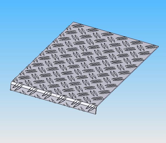

Schönen guten Tag,
kann mir jemand helfen?
Das angehängte Tränenblech kann ich jetzt nicht falten.
Wo liegt denn da der Fehler?
Geht das generell nicht, oder habe ich einen falschen Ansatz.
Habe es bereits mit skizzierter Biegung und Prägen versucht aber auch kein Erfolg. Bohrungen kann ich doch auch in eine Biegung legen. Geht das bei Erhebungen nicht?
Freu mich auf eure Antworten.

Meines Erachtens geht das nicht, da Biegeteile eine einheitliche Blechstaerke haben muessen. Mit den angeformten Traenen ist das aber nicht so.

Was du da willst, geht definitiv nicht! Diese Erhebungen sind keine Biegefeatures und lassen sich mit reinen Biege-Operationen auch nicht erstellen- das ist Prägen. Und geprägte Teile lassen sich standardmäßig nicht abwickeln bzw. abbiegen. Auch nicht, wenn du dafür die forming tools verwendest.
Für Abwicklungen für geprägte Teile gibt es spezielle Module von Drittanbietern, ich habe bisher mal 2 testweise angeschaut, die haben aber beide keine wirklich brauchbaren Ergebnisse geliefert. Frag mal deinen Reseller, wenn du das brauchst.
Ob es so etwas auch fürs Abbiegen gibt, weiss ich allerdings nicht.

Mit den Blechfunktionen kommst Du hier nicht weiter.
Seit Version SWX2005 kannst Du das Flex-Feature benutzen, damit läßt sich selbst importierte Geometrie verformen.

Mein Problem besteht darin, dass ich die Außenkanten bemaßen möchte. Nur die passen bei mir ja nun nicht, weil mein einer Schenkel (ich bin noch beim Blech  )keine Tränen hat.

habe ich es richtig verstanden, das Du auf die Riffelung (oder Träne) vermaßen willst. Wenn ja mache das Blech halt so dick wie mit Riffelung und leg die Textur drauf. Ist zwar nicht astrein, aber .....
Wenn ich daran denke was mir unsere Fertigung flüstern würde, wenn ich auf die Riffelung vermaßen würde - hoffentlich bleibt Dir das erspart :-))  !

Sagt mal, wenn man dieses Flex-Feature verwendet, kann man da auch Biegekorrekturen einfließen lassen und auch eine Abwicklung erhalten oder geht das dann nicht?

Hallo Rainer,
Hab Dir das Blech mal hochgeladen. Du mußt dann noch die Unterdrückungen aller Features aufheben.
Eine Abwicklung kannst Du Dir einfach manuell erzeugen, indem Du das Flex-Feature unterdrückst. Biegekorrekturen werden wohl keine angewendet.
Das ist im Prinzip auch das erste Mal, daß ich dieses Feature benutze und finde es sehr gewöhnungsbedürftig.
