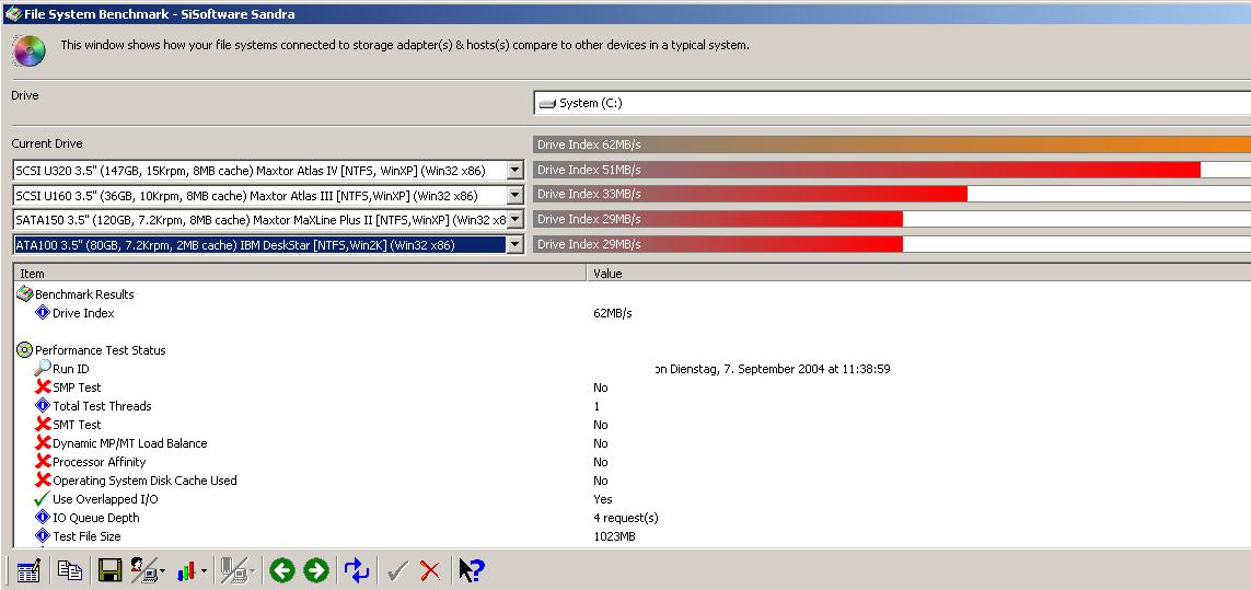

Haalo zusammen,
wieder mal ne Frage...
Wir wollen neue Hardware für unsere Solidworks-Station beschaffen, bzw die bestehende vollständig austauschen. Dazu brauch ich ein paar Infos, die ich so nicht gefunden habe oder wo ich noch Unklarheiten sehe.
Ich schreib mal kurz was ich mir hier so zusammengestellt habe und würde euch bitten, Performanceengpässe in diesen Sachen auszumerzen.
Vorweg aber mal die Fragen:
- Unterstützt Solidworks 2004 / 2005 Dual-CPU-Systeme
- Mehrmonitorbetrieb
Nun zur Ausstattung:
Bestellt werden soll bei DELL folgendes System:
- Workstation Precision 370 (Single CPU)
- 3,6GHz Intel Pentium 4
- 2GB DDR2-RAM
- 2x 36GB SCSI Harddisk als Raid0
- nVidia Quadro FX3400 PCI Express x16 256MB
- Dual 20" Flat Panel
Was läßt sich bei sinnvoller Preisanpassung günstiger oder schneller realisieren, worauf muss noch Wert gelegt werden, z.B. Dual CPU (Precision 670) oder mehr Arbeitspeicher, oder schnellere Platten, größere Platten, neues Zeichenbrett mit bunten Stiften  ;-)
Danke für die Antworten

Eins vorweg: Wenn du die Suche benutzt, wirst du einiges über die Hardwareanforderung von SWXSolidWorks (speziell Dual-Proz. und Grakas) finden.
Zu Dell:
Damit habt ihr euch einen zuverlässigen und qualitativ hochwertigen PC-Anbieter herausgesucht. Wir benutzen seit ca. 1 Jahr 4 Dell Precision 650 (siehe links) und sind sehr zufrieden damit (Falls ein Dellmitarbeiter dieses liest, eine kurze Mail an mich bezüglich meiner Kontonummer  ).
Den Einsatz eines Raid0-Systems würde ich mir nochmal überlegen. Da die Datensicherheit abnimmt (eine Platte defekt -> Sytem läuft nicht mehr!), würde ich einen PC mit 2 HDs bevorzugen (Sytem / Daten). Falls die Daten auf einem Server liegen, spielt der Raid0-Verbund eh eine untergeordnete Rolle.
SCSI-Platten würde ICH mir sparen und lieber 2 mittelgroße SATAs vorziehen. SCSI-Platten sind nicht mehr viel schneller als SATAs und nur lauter, teurer und heißer. Wenn der PC einmal am Auslagern ist, ist es sooderso egal, was für Platten verbaut sind. Lieber das gesparte Geld in mehr Arbeisspeicher stecken, wo wir beim nächsten Thema sind.
Der Speicher spielt meiner Meinung nach eine wesentlich größere Rolle, als die HDs. Also: Soviel wie möglich, mind. 2GB.
Die Graka ist gut gewählt, aber auch teuer. Vielleicht reicht eine Nummer kleiner?
Das glaub ich allerdings nicht, Raid0 macht parallele Datenzugriffe auf beide Platten (Spiegelung), ist eine kaputt, läuft das System von der anderen ohne Datenverlust. Was du meinst, ist sicherlich Raid1.
Daten liegen lokal auf dem Rechner, nach Projektabschluß werden die erst auf den Server geschaufelt.
IMHOIn my humble opinion = Meiner bescheidenen Meinung nach sind doch SCSI-Platten bei der Zugriffsgeschwindigkeit und dem durchschnittlichen Datendurchsatz sowie den Positionierzeiten SATA-Platten immer noch haushoch überlegen. Und damit sollte doch der Datennachschub gut funktionieren, oder?

Das SCSI Raid0 zwar das schnellste ist was es derzeit gibt, die 74GB Serial ATA Platte mit 10000U/min ist massig schnell und laut genug.
na mal sehen, mit den derzeitigen eingesetzen platten, sind ja auch IDE-Platten, bin ich absolut nicht zufrieden, zu lahm.

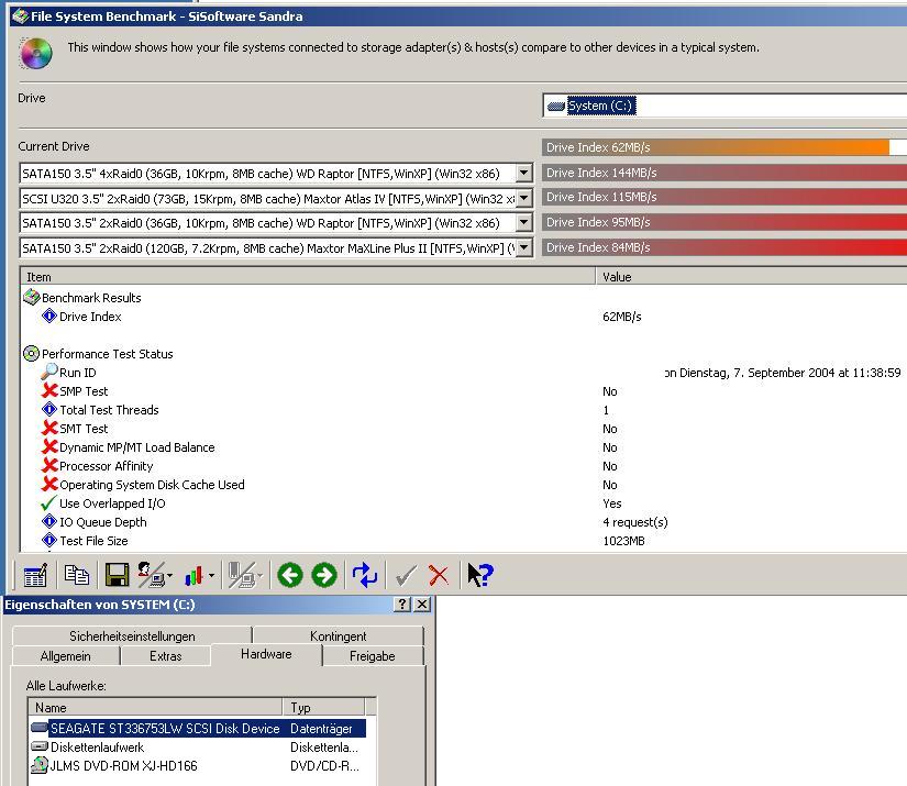

Soll heißen?
Das Scsi-Platten im Raid-Verbund langsamer laufen als SATA-Platten im Raid, aber SCSI einzeln schneller sind als SATA einzeln?

Kuckst Du mal ganz genau hin  4xSATA150 und 2xSCSI320 also SCSI ist definitiv schneller, aber nicht im Verhältnis 1:1 schneller mit dem Mehrpreis. Das einzigste was an SCSI Laufwerken besser ist, sind die Zugriffszeiten die im Normalbetrieb aber kaum ins Gewicht fallen, ausser man läd ständig kleinste Dateien die verstreut auf der Festplatte liegen (defragmentiert). Was auch besser ist und SCSI Laufwerke heutzutage noch im Preis rechtfertigen, ist der parallele Bus der gleichzeitig mehrere Schreib/Lesezugriffe erlaubt was aber wiederum nur im Serverbertrieb vorkommt. ATA und SATA haben einen Seriellen Bus der nur jeweils ein Schreib oder Lesezugriff gleichzeitig erlaubt.

AHA, erwischt.
Dann kann ich ja downgraden zu SATA-Platten im Raid-Verbund (gibbet da auch Raidcontroller bei Dell zu?) Schon wieder gespart, wenn ihr so weiter macht, hab ich ein Bombensystem zum Preis von einem Dauerlutscher.

Hier mal ein praxisnaher "Festplattenübertragungsgeschwindigkeitstest" unter SWXSolidWorks
Eine Baugruppe wird in 140 Sekunden von SWXSolidWorks geladen (505 Komponenten; 214 Einzelkomponenten; 166MB auf der Festplatte).
Das sind etwa 1.2 MB/sec !!! Ich behaupte, dass diesen Wert jede handelsübliche SATA-Festplatte locker schafft. In dieser Zeit kännte ein Raidsytem locker mehrer GB laden
Will man hingegen Videos bearbeiten, ist ein Raid0-System dringen erforderlich, da hier sehr hohe Datenübertragungsraten erforderlich sind - aber in SWXSolidWorks?
Ich würde die Wichtigkeit der PC-Komponenten (für SWXSolidWorks) folgendermaßen bewerten:
1. Prozessor
2. Grafikkarte
3. Speicher
4. Festplatte
