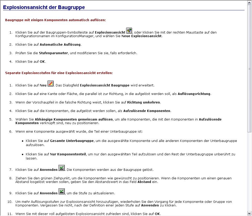

ich habe eine Baugruppe erstellt mit einigen verknüpften Komponenten. Wenn ich nun die Baugruppe markiert habe und über Einfügen/Explosionsansicht eine Explosionsansicht meiner Baugruppe erstellen will, bekomme ich die Fehlermeldung "Sie müssen eine Komponente, nicht die Baugruppe selbst, auswählen, um eine Auflösung durchzuführen."
Markiere ich also eine einzelne Komponente, und wähle dann Einfügen/Explosionsansicht, erscheint das Fenster "Explosionsansicht Baugruppe" , bei dem ich aber außer dem Paramter "Abstand" im Grunde nichts verändern kann, und wenn ich dann auf "Ok" drücke, erscheint "Die neue Stufe konnte nicht erstellt werden. Wollen Sie dennoch dieses Dialogfeld verlassen und alle anderen Änderungen speichern?"..
Was mache ich falsch? Kann mir jemand Schritt für Schritt erklären, wie ich eine Explosionsansicht einer Baugruppe erstelle?
Danke im voraus,
Bernhard
PS: Auch wenn ich alle Verknüpfungen innerhalb der Baugruppe unterdrücke, bleibt das Problem.

vielen Dank für eure schnellen Antworten. Natürlich habe ich die Hilfe gelesen und auch folgendes haargenau befolgt:
"Baugruppe mit einigen Komponenten automatisch auflösen:
Klicken Sie auf der Baugruppen-Symbolleiste auf Explosionsansicht , oder klicken Sie mit der rechten Maustaste auf den Konfigurationsnamen im KonfigurationsManager, und wählen Sie Neue Explosionsansicht.
Klicken Sie auf Automatische Auflösung.
Prüfen Sie die Stufenparameter, und modifizieren Sie sie, falls erforderlich.
Klicken Sie auf OK."
Leider ergab sich bei mir das Problem, dass im darauf folgenden Dialogfeld unter "Explosionsansicht-Stufen" keinerlei Stufen eingetragen waren, und ich kann bei den "Werkzeugen zur Stufenbearbeitung" auch nur den Punkt "Neu" anklicken, wo wiederum unter "Aufzulösende Komponenten" nichts eingetragen ist..
Bernhard

habe es geschafft, ich war nur zu stupide um die einzelnen Stufen als Kanten etc. aus der Zeichnung anzuklicken ..

wenn die automatische Explosion kein Ergebnis zeigt, kann es auch daran liegen, daß keine Verknüpfungen in der BG existieren! Das ist z.B. bei importierten BG der Fall (keine Verknüpfungen oder alle Teile sind fixiert). Die Autoexplosion erzeugt z.B. bei einer konzentrischen Verknüpfung einen Pfad entlang der Achse, z.B. temporäre Achse zwischen Schraube und Bohrung.
Da auch hier Murphy´s Gesetz wirkt, ist die Richtung oftmals falsch.
Deswegen ist bei komplexeren BG die automatische Explosion nur "bedingt einsetzbar"
Aus diesem Grund sollte man die manuelle Explosion verwenden, die BTWBy the way = Nebenbei bemerkt in SWXSolidWorks 2k5 erheblich verbessert wurde (ENDLICH!)
