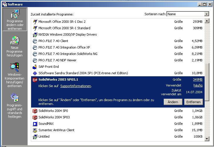

Das großte Problem ist aber: Man kann das SP nicht so einfach desinstallieren. Man muss SWXSolidWorks komplett neu installieren. Es wäre super wenn man die SP's uber die Option Software in der Systemsteuerung deinstallieren könnte.

"Das großte Problem ist aber: Man kann das SP nicht so einfach desinstallieren. Man muss SWXSolidWorks komplett neu installieren. Es wäre super wenn man die SP's uber die Option Software in der Systemsteuerung deinstallieren könnte."
Kann man - benutze ein ADMIN-Image, dann geht das ohne Probleme.

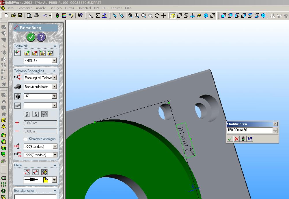

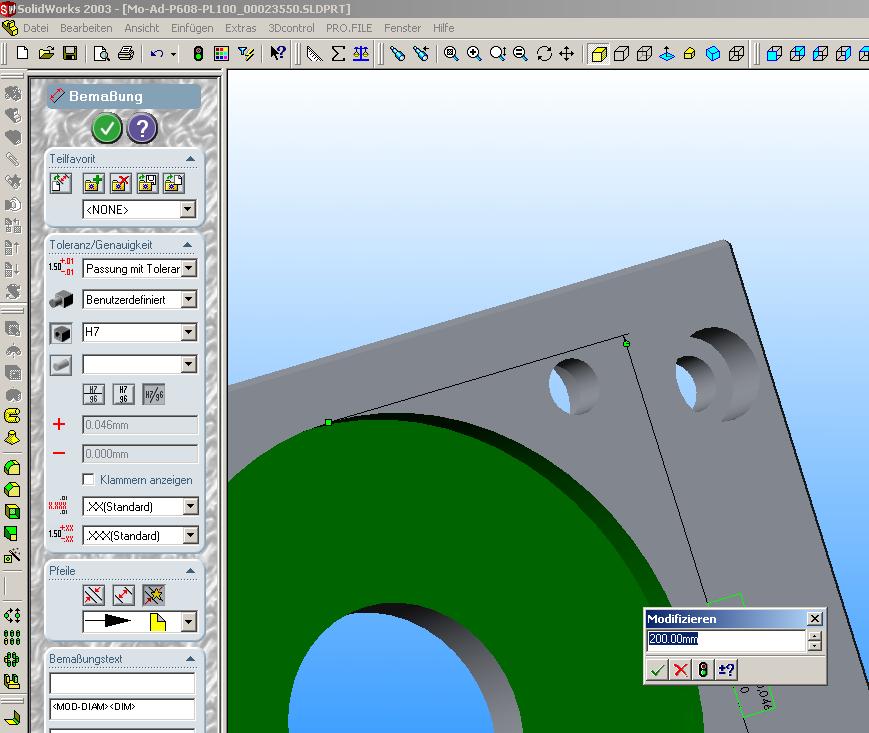

Wir haben auch noch SWX2003SP5.1 im Einsatz. Ich kann diese Rechenoperationen bei Bemassung durchführen ( siehe Bilder ) ich kann auch die alten Makros noch ausführen die von der 2001er Version herrühren und die SP's kann ich auch deinstallieren, da SWXSolidWorks mit dem Windows Installer installiert wurde, der nicht wie der SWXSolidWorks Installer die Servicepacks integriert. Aber das SP5.1 ist eigentlich empfehlenswert also ich würds drauflassen.
Grüssle
Kleiner Fehler hat sich bei mir eingeschlichen, das SP5.1 vom 2003er kann ich doch nicht weghauen, da dies noch mit herkömmlichen Installer gemacht wurde, aber die 2004er Version ist nun mit WinInstaller
