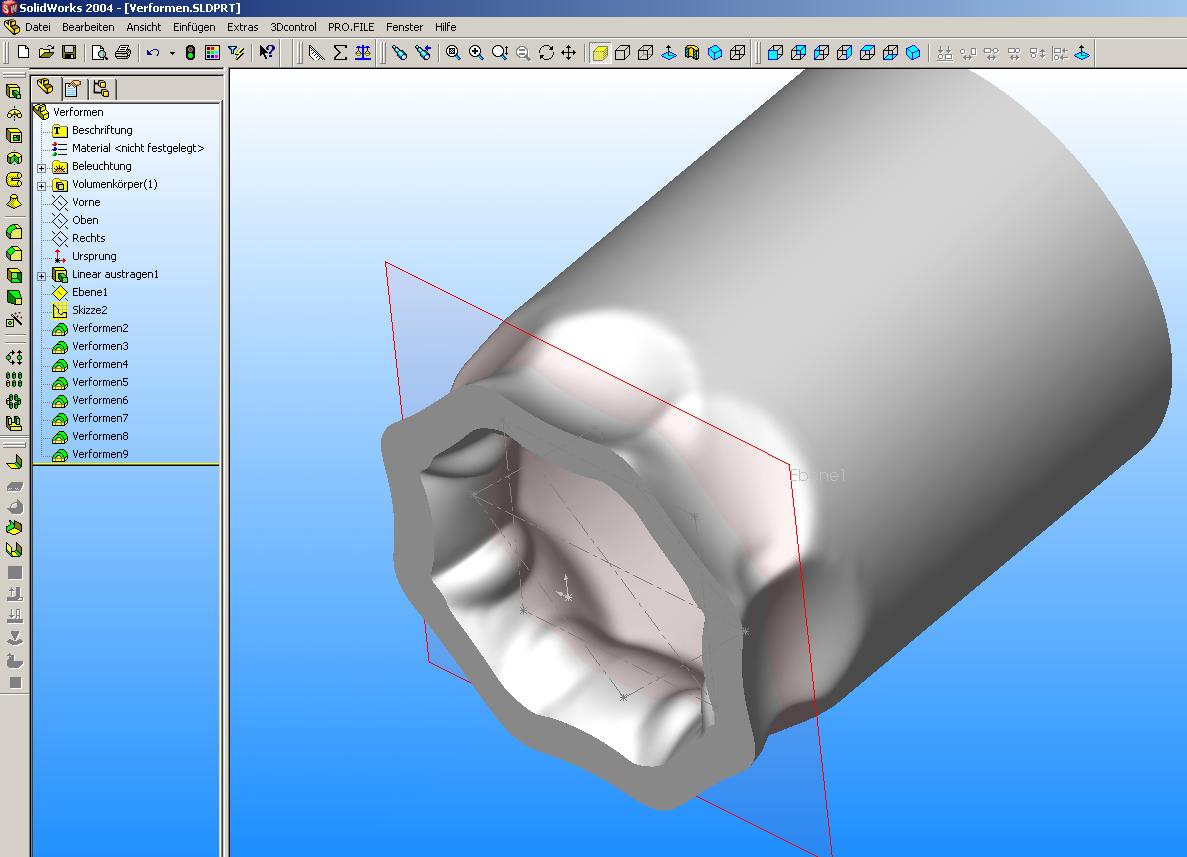

ich hab da ein Rohr zu zeichnen, welches Sternförmig zugedrückt werden soll. Im Anhang ist eine uralte 2D-Skizze.
Ich habe keinen Schimmer, wie ich das anstellen soll!
Habt ihr Tipps für mich?

Schau mal hier rein:
http://solidworks.cad.de/lib_special01.htm
Der gequetsche Schlauch (012.zip) ist ein gutes Beispiel. Features Austragung/ Ausformung. Zusammen mit Linear Schnitt o.ä. kann man so was zuquetschen. (Siehe auch SWX-Hilfe für Ausformung)
Bleibt die Frage offen, ob es NUR eine Darstellung sein soll, oder ob eine Art Abwicklung dahinter stehen muss!?
Gruß, der Teddibaer

Sowas auf die Art evtl. ? Kann mit Deinem Bild leider nix anfangen ( zu wenig Fantasie ??) Datei ist leider fast 3MB kannst nicht anhängen.

Zugegeben, man könnte noch ein wenig dran feilen ...

Gefeilt hab ich in der Feinmechanikerlehre, aber die Zeiten sind längst vorbei  aber klar man kanns auch mit einem Feature machen.
