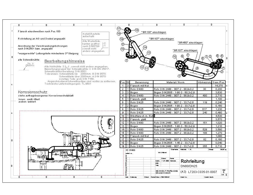

ich möchte in einer Baugruppenzeichnung eine Komponente als angrenzendes Teil darstellen, d.h. am besten mit einer Strich-zwei-Punkt-Linie.
Wer kann mir helfen?

ich sehe da zwei Möglichkeiten:
1. Du hast zwei Konfigurationen der BG - eine mit und eine ohne angrenzende Komponenten. Dann machst Du davon eine Ansicht mit Alternativposition und legstdie beiden genau übereinander
oder (wie ich es immer in solchen Fällen mache)
2. Du stellst die BG mit angrenzenden Komponenten in der Zeichnung dar, geshst im Featuremanager zu den angrenzenden Komponenten -> RMB -> Komponentenlinien... -> Dokumentenstandard Haken raus und Du kannst Linienart und -stärke für die betreffenden Komponente für diese oder alle Zeichenansichten ändern.
mfg uc

Original erstellt von Rapti:
ist ja gut, aber was ist mit einer Massenberechnung der baugruppe ? ... Auf diese Weise kommen die Bauteile auch in den Stücklisten vor...
bei mir nicht ... siehe Anhang!
Ist doch nur 'ne Frage der Herangehensweise - hab ich noch 'ne Ansicht mit der betreffenden BG allein, ist's doch kein Problem.
Die Ansicht mit den angrenzenden Komponenten ist doch nur 'ne Hilfsansicht zur Erläuterung und Verdeutlichung.

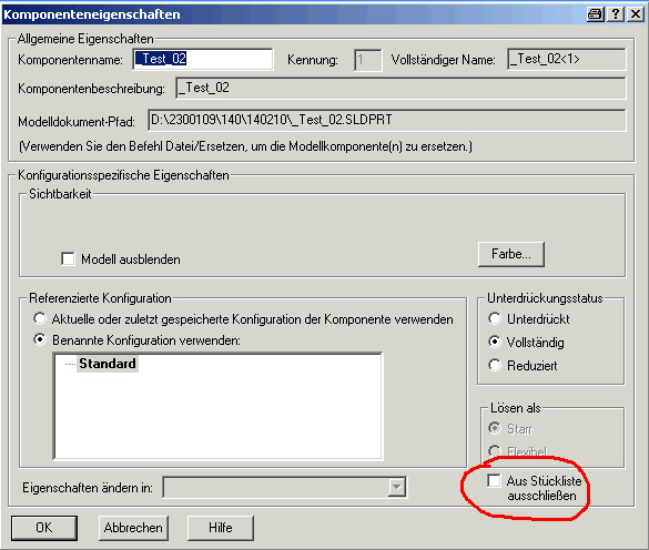

Hallo Rapti,
schau dir doch mal das Bild an. Müßte das sein, was Du/Ihr sucht.
Jan

Original erstellt von Jan:
Hallo Jan,
Ist das dann eine Eigenschaft des Bauteiles ? Oder ist das nur auf die momentane Baugruppe bezogen. Ansonsten würden diese Teile mit diesem Status ja nirgens in der Stückliste auftauchen.

erstellt am: 28. Jun. 2004 09:02    Editieren oder löschen Sie diesen Beitrag!  <-- editieren / zitieren -->   Antwort mit Zitat in Fett Antwort mit kursivem Zitat    Unities abgeben: 1 Unity (wenig hilfreich, aber dennoch)2 Unities3 Unities4 Unities5 Unities6 Unities7 Unities8 Unities9 Unities10 Unities Nur für lucy_kisa 10 Unities + Antwort hilfreich
Hi Rapti,
es ist eine Eigenschaft der BG.
Wenn Du es mal brauchst und mal nicht, dann ist wieder eine Konfiguration fällig.

Hallo Jan,
ich habe bei SW2004 mit SP4 diese Art der Unterdrückung einer Komponente mit in einer Exel-basierten Stückliste angewendet. Leider erscheint die Komponente trotzdem in der Stückliste. Hast Du vielleicht einen Rat?

Hallo Xantes,
der seit der SWXSolidWorks 2004 neue Haken aus Stückliste ausschließen funktioniert leider nur in den neuen eigenen SolidWorks Stücklisten.
In den Excel Stücklisten hat er keine funktion. Leider !!

Hallo Xantes,
dies funktioniert mit der Excel-Stückliste auch. Bitte schau Dir die PDF-Dateien an. Falls Du noch weitere Fragen hast dazu, kann ich Dir gerne weiterhelfen. Ansonsten schöne Grüße.

Hallo Robert und Jan,
prima,prima...ganz wichtiges Detail für mich. Funktioniert!
Das Ausblenden einzelner Teile brauche ich nämlich bei Zylindern und ähnliches. Bisher habe ich einen Zylinder als Baugruppe eingefügt und für die Bewegung mußte ich ihn flexibel schalten und wenn ich mehrere gleiche Zylinder in der Baugruppe hatte mußte ich diese "gleichen" unter verschiedenen Namen einfügen, da flexibel nur einmal vom selben Teil erlaubt ist. Mit Euerem Hinweis kann ich nun Zylinderrohr und Stange als Einzelteile einfügen, hänge an das Rohr z.B. alle Bestelleigenschaften für die Stückliste und blende die Stange einfach aus, aber die Bewegungen sind jetzt ungehindert auch bei mehrern gleichen Zylindern möglich.
