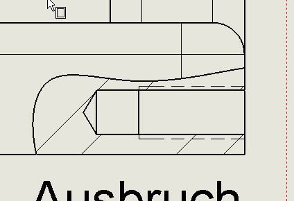

Hallo SWXSolidWorks-ler
ich bekomme die Gewindehilfslinien in einem Ausbruch nicht hin.
In der normalen Schnittansicht ist es OK.
Die Suche hat nicht gefruchtet.
Do you know why ?

Moin Rapti,
ich vermute das Dein Ausbruch nicht genau auf der Achse liegt.
Wenn Du im Eigenschaftenmanager bist, dann selektiere doch in einer anderen Ansicht die Bohrungskante. Dann sollte der Ausbruch genau auf der Achse liegen.

Hallo Jan,
ich habe als Definition in einer andren Ansicht die Kernlochbohrung angewählt.
Ansonsten kann ich ja nirgens etwas anderes anwählen.
Denoch sind die Gewindelinien nicht sichtbar.

Hallo Rapti,
probier mal die temp. Achse auszuwählen. Davonab bietet die Ausbruchsdarstellung leider noch nicht die Schnittfunktionalität kommt bestimmt in der SW2005. :-)

Hi Axel,
auch das hat leider nicht gefruchtet.
Ich hab mal die Files reingestellt.
Wenns mal jemand anschauen will ?

Hallo Rapti,
einfach die Gewindedarstellung einblenden, dann ist das auch erledigt. Also in deiner Zeichenansicht2 den Featurebaum öffnen, immer weiter aufklappen bist du bei der Gewindedarstellung4 (oder5) bist, rechte Maustastedrauf und "Einblenden" wählen. Eh voila!
Ich hab's nicht genauer untersucht, warum die Gewindedarstellungen zwar importiert waren, aber eben ausgeblendet, das schau ich vielleicht mal morgen

Hallo Stefan
Danke für die schnelle Info.
Hat geklappt, aber Du kannst mir sicher noch schnell sagen, wieso die Gewindelinien gestrichelt sind.
Sorry, bin noch eher unwissend.

Hallo Rapti,
hab mir deinen File mal angeschaut. Fehlerhafte Gewindedarstellung im Ausbruch ist leider noch immer ein alter SW-Fehler, kannst du testen wenn du deinen Schnitt genau durch deinen Ausbruch legst. Ansonsten kanst Du die Lineien wie folgt einstellen.
1.) in Extras, optionen, Dokumenteimst. unter Linien.
2.) Eine andere Norm wählen DIN, ISO etc. beeinflusst auch die Beschriftung dazu zählen die Gewindedarstellung.
@ Stefan in der Ausbruchsdarstellung wird das Gewinde anscheinend pauschal weggelassen. Ich finde das ist kein korrektes Verhalten. Werde ich beim Support USA nochmal reklamieren sollte eigentlich schon mit dem SP3 behoben sein.
