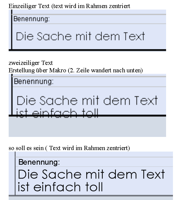

erstellt am: 18. Mrz. 2004 12:10    Editieren oder löschen Sie diesen Beitrag!  <-- editieren / zitieren -->   Antwort mit Zitat in Fett Antwort mit kursivem Zitat    Unities abgeben: 1 Unity (wenig hilfreich, aber dennoch)2 Unities3 Unities4 Unities5 Unities6 Unities7 Unities8 Unities9 Unities10 Unities Nur für JohNexus 10 Unities + Antwort hilfreich
Hallo Stefan,
danke für Dein tolles Makro, einfach toll. Ich habe aber noch eine kleine Frage. Gibt es eine Möglichkeit den mehrzeiligen Text zu zentrieren.
Wenn ich mit Deinem Makro einen Text umbreche, wird die neue Zeile nach unten geschoben. Ich möchte aber, dass Sie sich in der Höhe zentriet. Im Anhang habe ich die Sache etwas anschaulicher erklärt.
