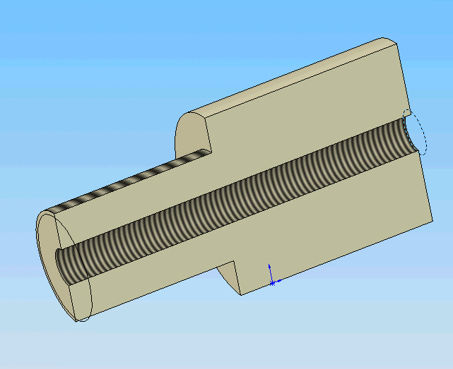

habe euer für und wieder zum Thema Gewindedarstellung hier im Forum verfolgt, ob dieses nun wirklich sinnvoll ist, bleibt dahingestellt.
Mein Problem hierbei ist nun, das sich die eingestellte Tiefe nicht richtig darstellen läßt.
Eingestellt sind bei beiden Darstellungen (Innen + Außen) 10mm.
Angezeigt wird im Model immer durch (bis zur nächsten Kante).
In der abgeleiteten Zeichnung wird aber alles korrekt dargestellt.

bei mir funktioniert das sehr gut. Ich kann nachträglich auch die Tiefen verändern. (SP1)

Hallo Stefan,
kann ich auch nicht bestätigen, wie bei Markus auch bei mir in der SW2004 SP1.0 kein Problem. Ich hab dir mal das Teil angehangen, was ich gerade gemacht hab, wo alles okay aussieht.
Mit welchem Servicepack arbeitest du? Vielleicht kannst du auch einfach mal eins deiner Problemkinder anhängen, damit wir es gegenchecken können?

Habe noch ein bischen weiter probiert.
Gwindedarstellung wird im Model richtig Dargestellt (Bild1). Nun Schnitt auswählen (Bild2), danach OK und nun im Halbschnitt ist die Gewindedarstellung durchgehend (Bild3). Nach dem verlassen der Schnittdarstellung wieder korrekte Gewindedarstellung (Bild1).
Auch mit deiner angehängten Datei, kann ich das gleiche wie bei mir nachvollziehen.
Arbeite mit SP0.0, tritt dieses bei SP1.0 auch auf?

Hallo Stefan,
nein, ist unter SP1.0 wohl alles korrek, siehst du auch an meinem angehängten Bild oben, das ist eine Schnittansicht vom Modell.
Ich hab aber auch in den SPR Listen nichts gefunden und hab keine SP0.0 mehr zum gegenchecken; hoffentlich ist es dann bei dir in der SP1.0 dann auch wieder okay.
