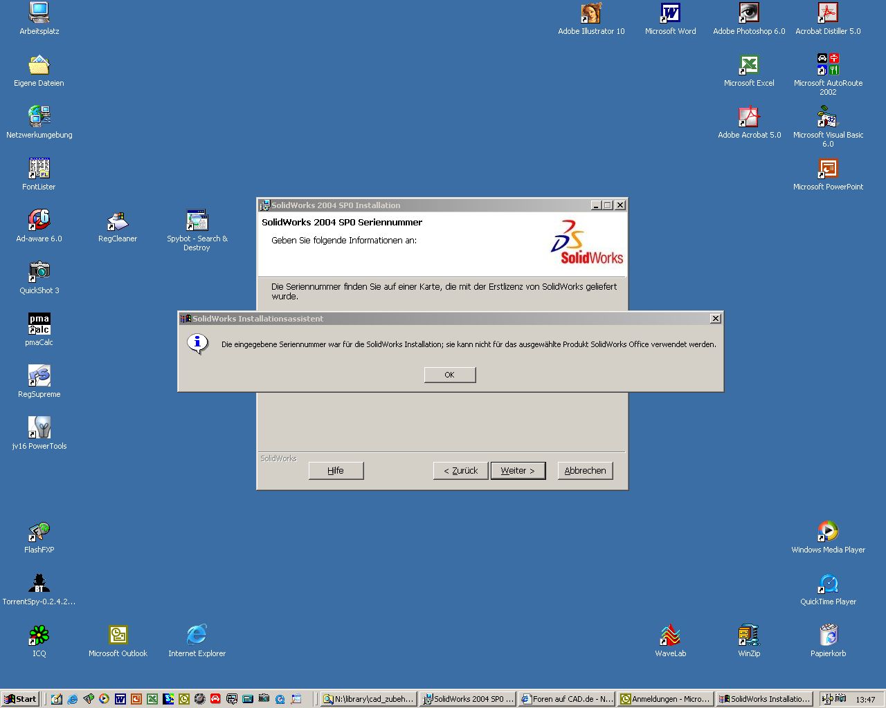

Word up
Ich bekomme beim upgrade von SWXSolidWorks 2004 auf Office 2004 die im Anhang befindliche Fehlermeldung. Hattet ihr das schonmal??? Die vom Support sind überfordert und haben keinen Schimmer was das soll.
Registry und Explorermäßig hab ich alles gelöscht was nach SWXSolidWorks riecht.
Was meint Ihr.....neuinstallation oder die Jungs vom Support am Rechner basteln lassen???
thx in advance!!!!

liegts vielleicht daran, dass eine "normale", vorher genutzte SWXSolidWorks-Nummer für 2004, statt der SWXSolidWorks-Nummer für 2004-Office verwendet wurde ?

Laut Support ist nicht die Seriennummer Produktspezifisch, sondern der Reg Code. Somit dürfte bei der Seriennummer eingabe noch kein Fehler auftauchen!!!

Hallo Höllenhüpfer
ich hab selbst noch nie ein Upgrade auch SW Office, ich bin mir eigentlich auch ziemlich sicher, dass du auch eine neue Seriennummer bekommen müßtest. Aber vielleicht lerne ich auch noch was dazu
Versuch doch mal den Reg-Hack aus dem Beitrag http://ww3.cad.de/foren/ubb/Forum2/HTML/004033.shtml , vielleicht funktioniert das ja.

Sali zusammen,
habe gerade letzte Woche von SWXSolidWorks auf SWXSolidWorks OfficeProf upgegradet.
Es ist definitiv so, dass es keine neue Seriennummer gibt, sondern nur einen neuen Reg-Code.

Kann ich bestätigen, das mit der Seriennummer.
@Stefan  den Ordner mit dem Regeintrag hab ich schon lange gelöscht
2003 hab ich drauf bekommen. 2004 weigert sich immer noch auf die selbe Art.
Ach ich will ja keine Kraftausdrücke verwenden, aber Teilweise ist SWXSolidWorks gecodet da fällt einem nix mehr ein!!!!

diese Fehlermeldung hatte ich auch, allerdings bei einer Neuinstallation.
Diese Meldung hat absolut keine Bedeutung, man kann das Programm trotz dieser Meldung Installieren und es Läuft ohne Probleme und mit allen Office Funktionen.

Ich weiß, aber ich hatte massive Probleme in Solidworks nach so einer Installation. Außerdem kanns das ja wohl nicht sein!!!
Der Support hat auch was rausgefunden, aber das Berichte ich euch später.........aber ich sags euch wenn das stimmt haut es euch um!!!!

unserem Support habe ich diese Fehlermeldung auch gesendet, leider habe ich bis heute nach über drei Wochen noch immer nichts gehört.
Würde mich schon sehr interessieren was da dahinter steckt.

Word up,
leider hab ich noch keine neuigkeiten. Momentan schlägt sich wohl SWXSolidWorks USA mit dem Problem rum. Mein Support konnte immerhin das Problem nachstellen....Hurra Sobald ich was genaues weiß wisst Ihr das auch!!!

Word up
also diese Typen von SWXSolidWorks ich weiß auch nicht, ich will ja garnicht erst anfangen mich wegen denen aufzuregen....
Nach nach ca. 3 Wochen wurde mir folgendes Mitgeteilt:
"das ist ganz normal"
dafür brauchen die 3 Wochen, die haben doch von ihrer eigenen Soft keinen Schimmer..........

Guten Morgen,
wir hatten auch ein Problem mit einem falschen RegCode zur Installation von SWX2004 Office.
Es stellte sich heraus, dass in der Datenbank, in der Solidworks die Seriennummern, Donglenummern, Versionen, ..., des Kunden speichert, eine falsche Produktangabe (SWXSolidWorks ohne Office) gefuehrt wurde. Irgendwie wird ueber diese Datenbank-Eintraege der RegCode fuer die SWXSolidWorks-Installation generiert. Das ging dann natuerlich schief.
Nach Berichtigung der Datenbankeintraege (ueber unseren Lieferanten) wurde dann ein korrekter RegCode geliefert, mit dem die Installation problemlos ablief.
Vielleicht habt ihr ein aehnliches Problem.

Hallo Jürgen, hallo hellbouncer!
Genau so war´s bei uns auch als wir von SWX2003 auf 2003Office upgedatet haben. Allerdings nur bei einer einzigen Lizenz. Hat auch Wochen gedauert bis sie drauf gekommen sind, aber nu sollten sie´s doch wissen?

Guten Morgen,
irgendwie haben die Solidworks-Leute wohl ihre Schnittstelle, mit der die verkauften Lizenzversionen (Standard, Office, ...) nicht im Griff.
Jetzt ist es ein zweites Mal passiert, dass der gelieferte RegCode falsch ist. Wieder steht in der Datenbank, aus der Code generiert wird, fuer uns eine Standard- statt der Office-Version.
Diesesmal war es auch kein Update, sondern eine Neu-Installation fuer einen User, der noch nie SWXSolidWorks hatte.
Also wieder warten.
