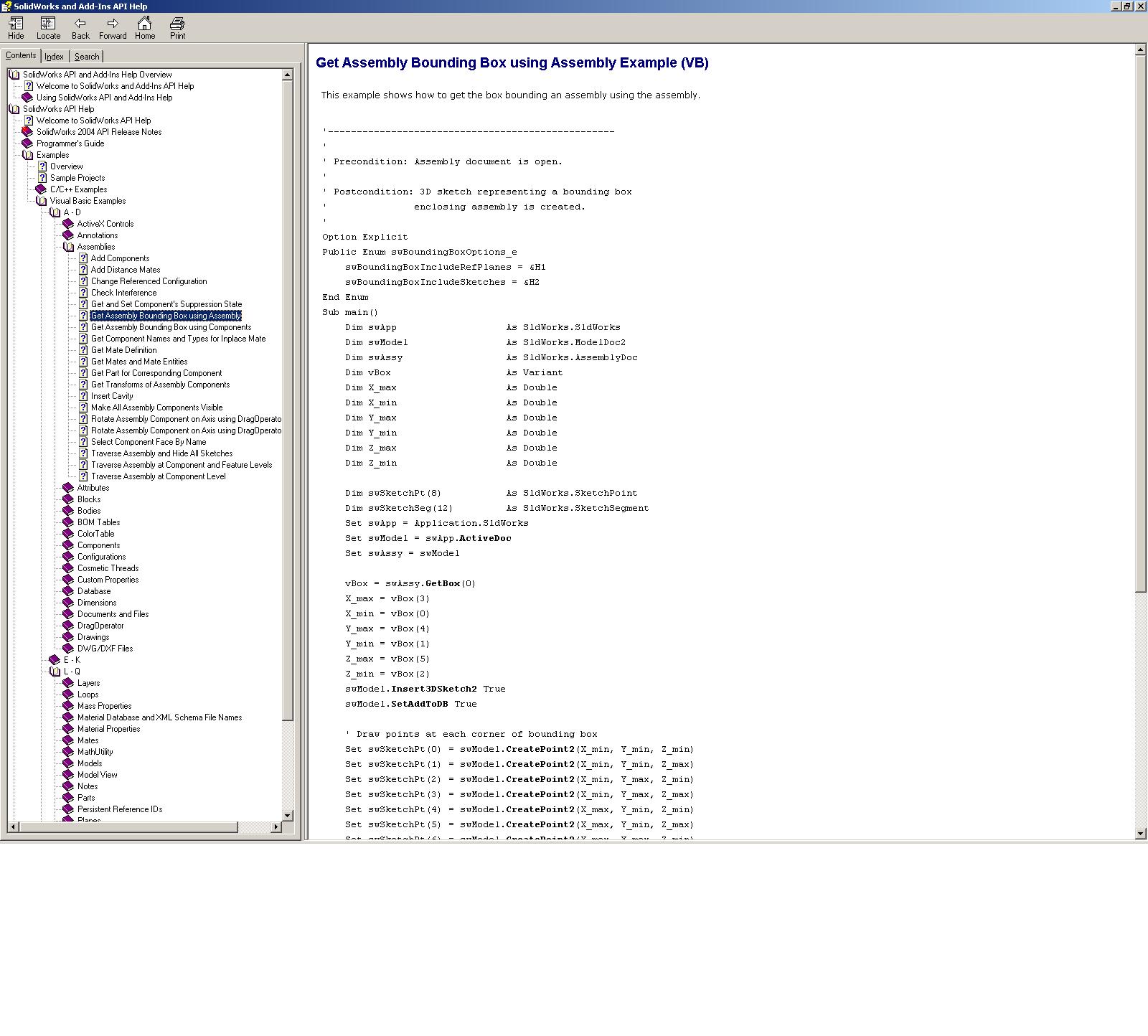

Wäre es denkbar ein VB-Tool zu schreiben, das aus SolidWorks-Parts/Assemblies automatisch die Hüllmaße ausließt und in die Dateieigenschaften einträgt.
Der Hintergrund ist folgender: Um es unserem Versand einfacher zu machen, werden bei uns die Hüllmaße mit in die Artikelstamm-Maske
des PDM-Systems eingetragen. Da das PDM-System grundsätzlich Dateieigenschaften aus SolidWorks auslesen kann wäre der Vorgang dadurch automatisierbar.
Vielleicht hat ja jemand von Euch schon so ein Tool (oder ein Ähnliches) am Start, oder kennt jemanden der es hat. Ich wäre Euch wirklich sehr dankbar für jeden Tip, der mich in der Sache weiterbringt.

Wenn du es selbst angehen willst kommst du mit Body2::GetBodyBox, PartDoc::GetPartBox, AssemblyDoc::GetBox und Component2::GetBox an die jeweiligen "einschließenden Quader". Aber die sind a) nicht 100% akurat (sollte aber für das grobe Verpacken reichen) und b) liegen die Quaderkanten parallel zu X,Y,Z Achsen. Soll heißen, wenn dein Modell schräg im Raum liegt bekommst du eine viel zu große Bounding Box.

Wenn mich mein Kopf um diese frühe Zeit nicht komplett im Stich lässt, glaube ich zu wissen, dass es in der APIProgrammier- und Anwendungsschnittstelle (Application Programming Interface)-Hilfe ein konkretes Beispiel dazu hat.

meinst Du das ? http://www.solidworks.com/downloads/API/Examples/00000/0100s/0119/Example.htm

Nein, ich meinte dieses (siehe Bild) .....
