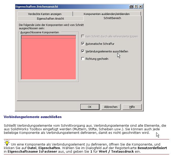

Hallo Forum,
wie macht man selbstgebastelte Normteile (Sonderschrauben)in der Zeichnungsableitung nicht schraffiert, uns als volles Teil dargestellt. Wenn die in einer Baugruppe im Schnitt dargestellt werden müssen.?
Michael...

erstellt am: 14. Nov. 2003 17:40    Editieren oder löschen Sie diesen Beitrag!  <-- editieren / zitieren -->   Antwort mit Zitat in Fett Antwort mit kursivem Zitat    Unities abgeben: 1 Unity (wenig hilfreich, aber dennoch)2 Unities3 Unities4 Unities5 Unities6 Unities7 Unities8 Unities9 Unities10 Unities Nur für CADesign 10 Unities + Antwort hilfreich
RMT in die Ansicht (nicht auf ein Teil!), dann gibts da eine Tafel "Schnittbereicht", dann klickst du einfach das Teil in der Ansicht an, das du nicht geschnitten haben willst.

Gibt es. Einfach dem Teil die Eigenschaft "isFastener" 0 oder 1 mitgeben. Bei 1 wird es nicht geschnitten, bei 0 wird es geschnitten.

Hallo Klaus,
die Eigenschaft "IsFastener" wird erst in SWX2005 ausgewertet. Seit 1.1 funktioniert das angeblich sogar in Ausbrüchen.
Uns Konsevativen bleibt also erst einmal nur die Vorfreude. Man kann halt nicht alles haben.

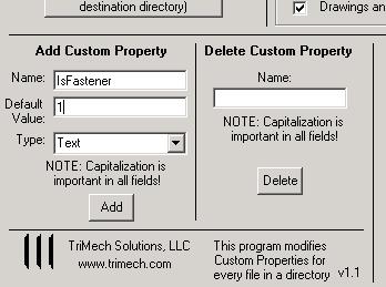

Jörg Mäckelmann

benutzerdefiniert (siehe Anhang)
Jörg M.

... und für einen ganzen Sack von eigenen Normteilen kann ich nur das Programm "Change Custom Properties" empfehlen.
von "http://www.trimech.com"

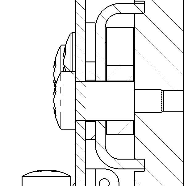

erstellt am: 21. Mrz. 2005 12:56    Editieren oder löschen Sie diesen Beitrag!  <-- editieren / zitieren -->   Antwort mit Zitat in Fett Antwort mit kursivem Zitat    Unities abgeben: 1 Unity (wenig hilfreich, aber dennoch)2 Unities3 Unities4 Unities5 Unities6 Unities7 Unities8 Unities9 Unities10 Unities Nur für CADesign 10 Unities + Antwort hilfreich
so, jetzt hab ich's mal probiert mit SWX2005 SP01.1. Aber so ganz sauber kommt das bei Ausbrüchen offenbar nicht rüber:
Schade drum...
