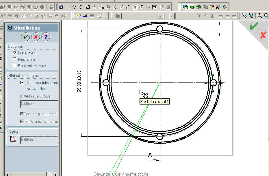

Moin zusammen
Nun haben wir ein echtes Problem.
Siehe Bild -
Die Fehler in der Datei sieht man im 'view only' oder wenn der SWXSolidWorks SP 5.0 bereits Installiert ist.
Die neue Funktion 'Automatische Mittenkreuze erstellen' hat diese 'Phantomlinien' in die Zeichnung gebracht.
Bisher haben wir als einzige Möglichkeit die Linien aus der Zeichnung zu entfernen - nachträglich die Mittenkreuze wieder zu löschen.
Vielleicht kommt ja einer von euch noch auf einen anderen  schlauen Trick!
Dieser Fehler lässt sich Eindeutig dem SP 5.0 zuzuordnen
und wurde von uns bereits dem Reseller gemeldet.
Also immer Vorsicht bei jedem SP.
Enttäuschender Gruß
Alex

Hallo Axel,
ich hab das das mir mal nachgespielt und kann das nicht nachvollziehen. In deiner Zeichnung ist das Mittelkreuz kaputt, okay. Wie du schon sagst, einfach löschen und von Hand wieder einfügen und die Sache ist erledigt.
Dann hab ich mal versucht das Problem mit dem automatischen Einfügen der Mittelkreuze zu reproduzieren, aber bei mir funktioniert das auch mit diesem Teil und deiner Zeichnung tadellos (also vorhandene Ansichten wegwerfen und neue Ansicht mit automatischen Mittellinien erstellen lassen)
Habt ihr das denn jetzt bei allen neuen Ansichten mit automatisch erstellten Mittellinien oder "nur"mit dieser einen Ansicht?
CIao,
Stefan

Hallo Stephan
Das Problem haben wir bisher bei einer Handvoll Zeichnungen bemerkt.
Leider konnten wir auch noch nicht herausbekommen wie dieser Fehler provoziert werden kann.
Erste Idee war die Grafikkarte (zertifizierter Quadro 700XGL Treiber)
Sicher ist nur das er im SP 5.0 auftritt und es mit dem SP 4.0 nicht sichtbar wird.
Gruß Alex

Hallo nocheinmal
SPR - 192248
Wird in SP 5.1 gefixt
