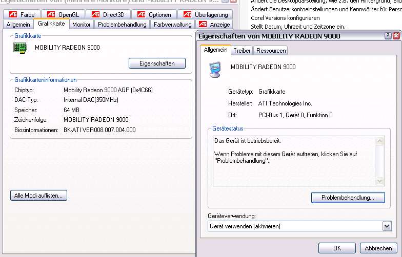

ich habe da ein kleines Problem und hoffe ihr könnt mir helfen. Ich habe mir extra High-End Hardware zugelegt um möglichst verzögerungsfrei arbeiten zu können, leider habe ich starke Verzögerungen beim Ziehen oder Wechseln meiner Fenster im CAD-Programm. Nun habe ich gehört, dass man dafür die Grafikkarte auf den AGP-Bus stellen kann, wie funktioniert dies? Es handelt sich um die: ATI FireGL X2 (Bulk) 256 MB DDR-II FGL 9800 AGP 8x
unten seht Ihr einen Screenshot wie es momentan aussieht, da steht nämlich noch PCI (Ort: PCI-Bus). Als Mainboard habe ich das Asus P4P800 mit I865PE Chipsatz und einen 3.3GHz P4 mit 2GB RAM.
Ich hoffe ihr könnt helfen und danke vorab!

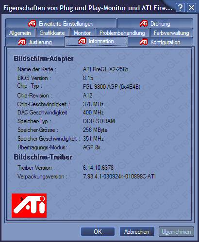

Hallo und willkommen,
welcher AGP eigestellt ist, ist in der Regsiterkarte "Information" zu sehen (siehe Attachment). Ist Software OpenGL (Solidworks) auch deaktiviert? Sind die aktuellsten Treiber (unified 7.88) installiert? Bitte mehr Angaben zum System und zur Software.

Hallo FlashG!
Und hast du nun unter Information überprüft welcher Modus angegeben ist?
Wenn du sagst, du hättest die neusten Treiber, meinst du damit auch den Chipsatztreiber?

Original erstellt von Lucian Vaida:
Hallo FlashG!
Ja, dort sieht es so aus:
also auch AGP 8x.
Ich habe die neuesten Chipsatztreiber drauf, ja!

Wie sieht es eigentlich bei euch unter Grafikkarte->Eigenschaften aus?
Hat mal jemand einen Screenshot bitte?
Wenn ich nicht bei meinem alten Rechner gesehen hätte, daß genau der Ort unter Grafikkarte->Eigenschaften von PCI auf AGP verändert werden konnte und daß dies auch ein Leistungsgewinn war, würde ich ja auch glauben, daß die Angabe bei der Information richtig sei. Aber da bin ich skeptisch.
Steht da bei euch allen PCI?
Hobi
Sehen Sie sich das Profil von Hobi an!   Senden Sie eine Private Message an Hobi  Schreiben Sie einen Gästebucheintrag für Hobi
Beiträge: 374
Registriert: 27.06.2002
Cimatron E
erstellt am: 22. Okt. 2003 19:31    Editieren oder löschen Sie diesen Beitrag!  <-- editieren / zitieren -->   Antwort mit Zitat in Fett Antwort mit kursivem Zitat    Unities abgeben: 1 Unity (wenig hilfreich, aber dennoch)2 Unities3 Unities4 Unities5 Unities6 Unities7 Unities8 Unities9 Unities10 Unities Nur für TurricanM3 10 Unities + Antwort hilfreich
bei mir steht auch PCI.
Erst unter den "ATI Details" steht AGP

Original erstellt von TurricanM3:
Nun habe ich gehört, dass man dafür die Grafikkarte auf den AGP-Bus stellen kann, wie funktioniert dies? auf_PCI.jpg[/IMG]
Abgesehen davon ist alles PCI Bus, der AGP basiert auf demselben und die GRafikkarte steckt nur im AGP Slot, welcher im Falle der FireGLX2 8x schnellerm Speed eine höhere Bandbreite ermöglicht. Selbst mit AGP4x wäre immer noch eine hohe Performance möglich, denn der Systembus macht sich erst dann (etwas) bemerkbar, wenn Daten in den Systemspeicher ausgelagert werden müssen. Das dürfte sicher kaum der Fall sein...oder wir gross ist die Baugruppe?
Du schreibst, dass du "starke Verzögerungen beim Ziehen oder Wechseln meiner Fenster im CAD-Programm" hast, also das Drehen und Zoomen der Baugruppe ist kein Problem. Nun, ich habe das so verstanden, dass du mehrere Fenster geöffnet hast, und wenn du ein anderes öffnen willst, dieses (wie lange eigentlich...?) zum Öffnen braucht?
