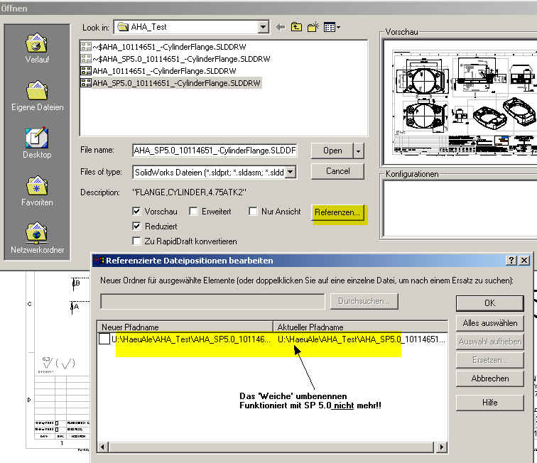

vor einigen Tagen habe ich es gewagt, trotz diverser Warnungen im Zusammenhang mit W2k SP 4, das SWX 2003 SP 5 zu installieren.
Bezüglich Systemstabilität kann ich nichts Negatives berichten, hatte seitdem keinen Absturz von SWX. Die in http://ww3.cad.de/foren/ubb/Forum2/HTML/004084.shtml berichteten Probleme was die Aktualisierung im Featurebaum betrifft, kann ich bestätigen, das mit dem Drahtgittermodus usw. habe ich nicht getestet.
Heute wollte ich, wie schon öfters, eine Zeichnung beim Öffnen auf ein anderes Modell referenzieren, was ja ganz hilfreich ist, wenn mann nachträglich eine Zeichnung kopiert und diese dann ein ähnliches Modell darstellen soll als auf der Ursprungszeichnung und siehe da, es tat sich nichts. Es wurde hartnäckig das ursprüngliche Modell dargestellt und nicht das, auf welches ich beim Öffnen die Referenzen geändert hatte. Nach drei Versuchen auch nach Programm- und Rechnerneustart immer das gleiche, nix mit neuer Referenz.
Dann hab ich schließlich mein SWX wieder auf SP 3.1 zurückgesetzt und es funktioniert wieder so wie es soll.
Ob das nun am SWX oder W2k liegt, keine Ahnung, werde es auf jeden Fall meinem Support melden. Wahrscheinlich werde ich warten, bis SWX 2004 SP 2 da ist, bevor ich an meinem System wieder was ändere.
Kann das evtl. jemand nachvollziehen?

Leider Leider SP 5.0 macht Probleme beim ändern von Referenzen.
Wir konnten dieses BUG Reproduzieren.
Wenn man in SWXSolidWorks im 'öffnen Dialog' eine vorhandene Zeichnung auswählt und ihm eine Referenz für das *.prt / *.asm anbietet tritt dieser Fehler auf. (Siehe Bild)
Es gibt einen Workaround (Den Weg den viele sowieso nehmen):
Man Speichert eine Zeichnung unter einem neuen Namen und bennent das / Part / assy auf die sich die Zeichnung Referenziert einfach um.
Beim nächsten öffnen der 'Kaputten' Zeichnung Fragt SWXSolidWorks nach den richtigen Referenzen. Die gibt man ihm und alles ist wieder gut.
So lässt sich auch erklären warum dieser Fehler für manche nicht Reproduzierbar ist.

Hallo Alex,
vielen Dank für den Workaround, das hilft bestimmt einigen Leuten weiter.
Ich selbst benutze nocrmalerweise auch den Weg über die Referenz-Dialogbox, und bei mir funktioniert das ohne Probleme auch mit SP5. Allerdings gehöre ich mit meinem Login auch zu der Gruppe der Hauptbenutzer ... sehr seltsam

Hallo Herrmann,
es wird das Problem mit den Referenzen gefixt und das mit der Aktuallisierung des Dateinamens. Beide Probleme sind hier im Forum besprochen worden.
Info kommt von SWXSolidWorks.
