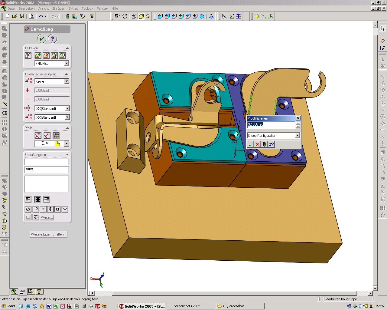

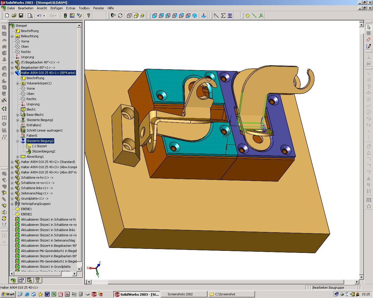

Hallo Ihr da draußen,
immer wieder verlieren wir in Baugruppen Verknüpfungen und ext. Referenzen. Dadurch geht schon mal die Arbeit von mehreren Tagen flöten.
Deshalb stelle ich eine kleine Baugruppe zur Dikussion. Vielleicht weiß jemand Rat.
Die Baugruppe heißt Stempel und stellt das Unterteil einer Biegestation dar. Externe Referenzen sind überwiegend auf die Kundenteile (Blechteile) gerichtet.
Im Bild "Ausgangssituation" ist die fehlerfreie Baugruppe zu sehen.

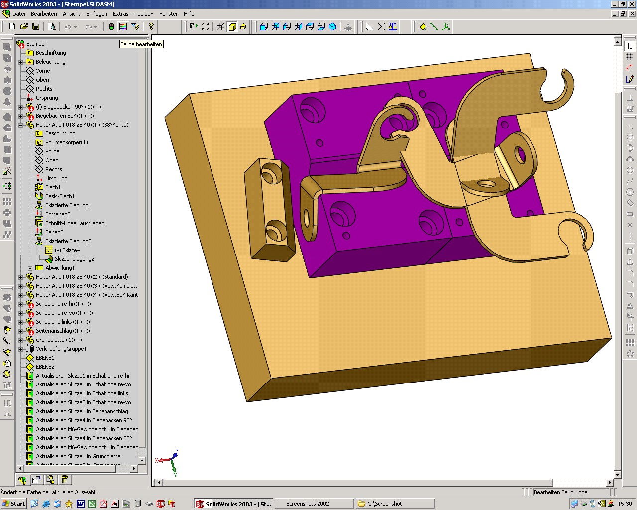

Wenn nun -im Bild "Mass-Editierung" zu sehen- das Maß 92° mit Doppelclick aktiviert wird, und es anschließend ohne Änderung weggedrückt wird, dann zeschießt es die Baugruppe beim Neuaufbau (Bild "NachWiederaufbau").
Die Folgen sind:
-Freistehende Maße
-Freistehende Skizzenbeziehungen
-Fehlende Skizzen-Ebenen der Bohrungsskizzen, die ja durch nichts zu reparieren sind
in fast jedem Teil.
Der Umfang der Zerstörung ist nicht vorhersehbar. Es kann mal nur ein Teil betreffen, oder auch alle. Da geht SWXSolidWorks wahrscheinlich unterschiedlich zu Werke. Eines trifft aber immer zu: Sobald ein Blechteil auch ohne jede Änderung nur mal angepackt (Skizze auf, Maß auf u.ä.) wurde, kommt die Arbeit ins Stocken.
Kann mir jemand helfen????
Grüße an alle
Thomas
PS: Wir verwenden die Version 2003 Sp4.0
Noch eine Sache:
Ich wollte, daß aus dem Feature-Baum der Name "Halter...." durch "Kundenteil" ersetzt wird. Weder der SWXSolidWorks-Explorer, noch "Speichern unter" habens gebracht. Vielleicht weiß jemand wie`s jetzt geht. Früher ging´s ja mal.

SW verliert keine Referenzen  , sondern vertauscht die Flächen  des Teils „Kundenteil<1>(88°Kante)“ bei editieren des Winkel 92°. Das heißt aus Innenflächen werden Außenflächen und umgekehrt. Somit liegt das Teil nicht mehr richtig in deiner BG. Dies geschieht nur einmalig, bei weiteren editieren des Winkels konnte ich keine Veränderungen feststellen. Denn Fehler habe ich behoben durch unterdrücken von externen Reverenzen und Verknüpfungen in der Baugruppe die mit „Kundenteil<1>(88°Kante)“ in bezug standen. Winkel 92° editiert und alles neu verknüpft.
Ein kleiner Tipp wir verwenden Externe Referenzen nur wenn es unbedingt sein muss, es erleichtert die Fehlersuche ungemein, und Deine Verknüpfungen in der BG solltest du auch noch mal überlegen.

Ihr habt recht, die Verknüpfungen sind noch da. Aber das hilft mir nichts. Die BG ist trotz dem zerschossen.
Die Idee, die externen Referenzen zu entfernen, hift zwar im konkreten Fall, um überhaupt weiterzukommen.
Von SWXSolidWorks ist aber zu fordern, daß die Software funktioniert.
Wie soll ich konstruieren, wenn ich wegen des Verzichts auf ext. Referenzen die Parametrik nicht benutzen kann. Das heißt: Zurück in die Steinzeit ... Ich sage hier nicht "Reißbrettzeit". Denn da war eine  Parametrik in der Baugruppe (ZSB) schon immer naturgemäß gegeben.
