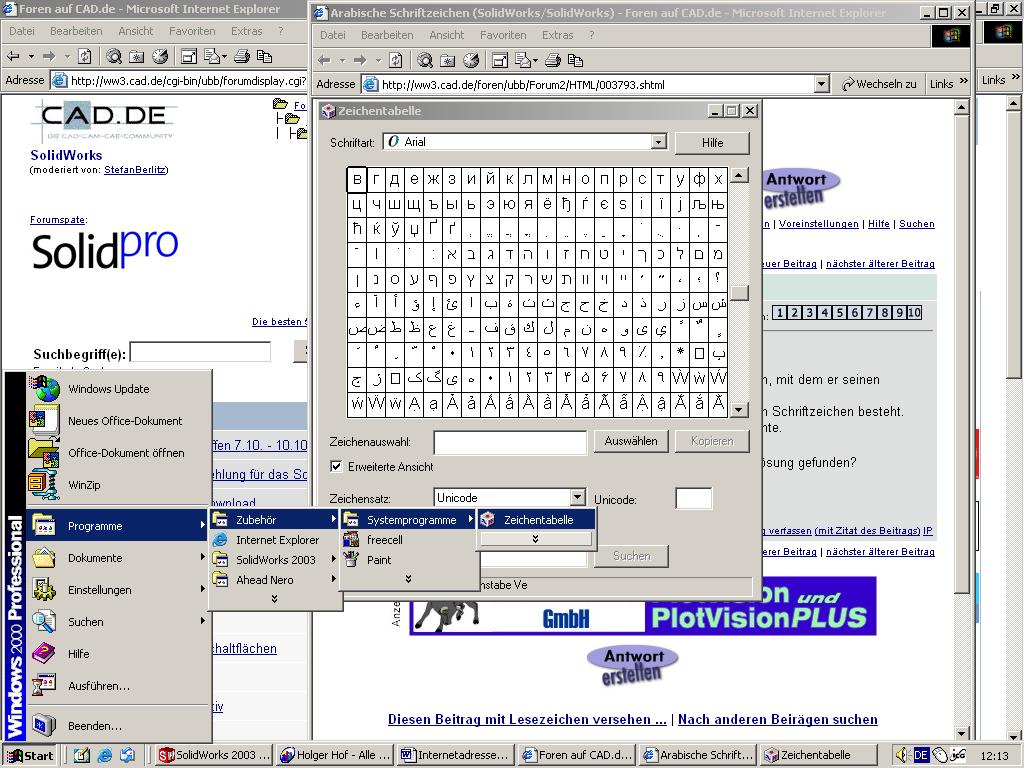

Hallo Witti !
Mit dem Einfügen der Schrift aus der Zeichentabelle
müßte das funktionieren.

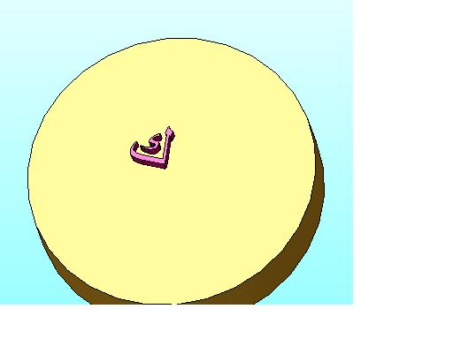

erstellt am: 12. Aug. 2003 11:36    Editieren oder löschen Sie diesen Beitrag!  <-- editieren / zitieren -->   Antwort mit Zitat in Fett Antwort mit kursivem Zitat    Unities abgeben: 1 Unity (wenig hilfreich, aber dennoch)2 Unities3 Unities4 Unities5 Unities6 Unities7 Unities8 Unities9 Unities10 Unities Nur für witti 10 Unities + Antwort hilfreich
Hallo Witti!
Ja, genau das meine ich.
Wenn du weißt, wie man Texte austrägt (Extras-Skizzenelement-Text),
fügst du einfach mit Kopieren und Einfügen (RMT) das Symbol ein.
Es funktioniert, siehe Bild.
Holger
