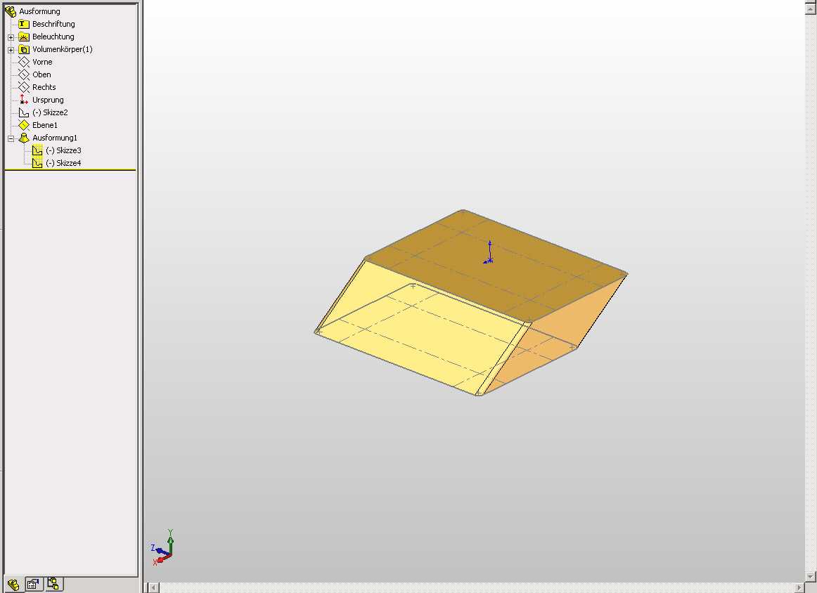

Hallo z'sammen;
Vielleicht kann mir jemand bei einem kleinen Ausformungsproblem helfen. Immer, wenn ich in nebenstehendem Teil eine Ausformung erstelle, bekomme ich nicht alle vier Ecken vernünftig abgerundet. Mit SW2001+ funtionierte es eigentlich problemlos. Jetzt mit 2003 bekomme ich nur "unlogische" Ausformungen oder Fehlermeldungen
(z.B. beim Einbringen von Leitlinien).
Hat sich hier soviel geändert oder
ist mein ohnehin niedriger IQ noch weiter abgesackt??
Danke im voraus
Thomas

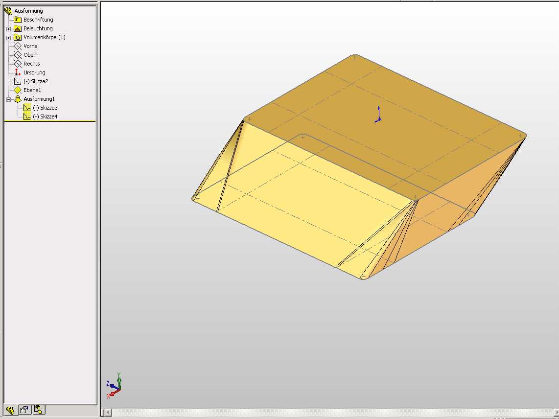

Hallo hans;
Der Hans, der kanns.  Aber wie??
Ich klicke schon den ganzen Morgen auf den Skizzen rum und krieg's nicht hin. Verzweiflung macht sich breit.
Ich weiß zwar, daß man auf beiden Skizzen die gleichen Punkte anklicken soll, aber kriege trotzdem immer andere Ergebnisse.
Verrate mir doch mal, welche Punkte Du angeklickt hast????
Thomas

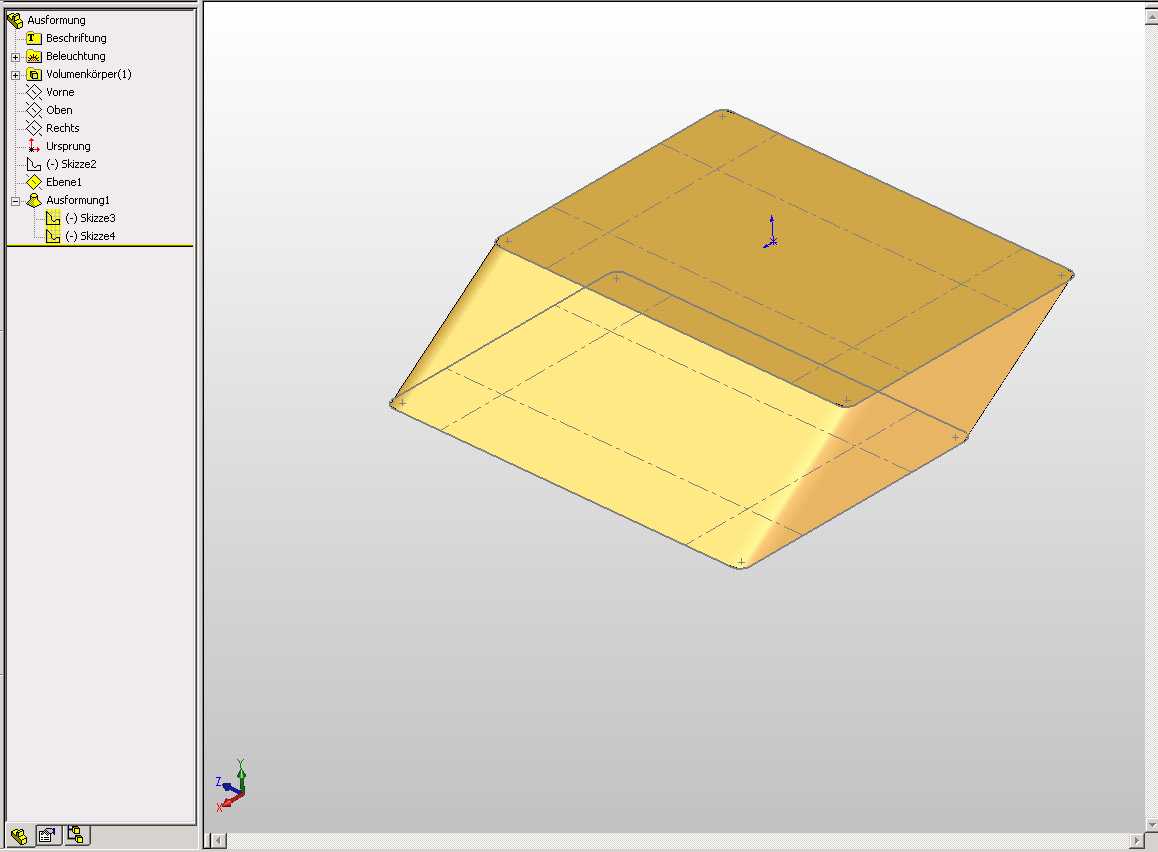

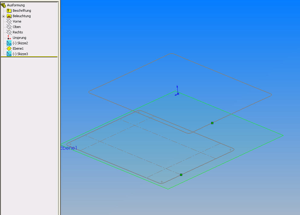

Hallo Thomas,
ich habe die beiden Skizzen so nahe wie möglich bei den beiden selektierten Punkten angewählt.(siehe Bild)
Bis demnächst!

Funktioniert !!!!!
Ich frage mich jetzt nur, warum??? Scheinbar geht es nur bei gerade diesen beiden Punkten. Wenn man zwei andere gleiche Skizzenpunkte wählt, geht irgendetwas schief.
Danke Hans

Hallo Thomas !
Ich habs nachvollzogen und bestätige Deine Beobachtungen.
Warscheinlich liegts daran, das die eine Skizze aus Splines besteht und die andere aus Regelelementen. Wenn ich Skizze3 (die mit den Konstruktionslinien) kopiere und als zweites Profil verwende, bekomme ich immer ein einwandfreies Resultat, egal wo ich die beiden Profile auswähle (natürlich sollten die Punkte schon so ungefähr an der selben Stelle der Profile liegen). Sobald ich aber eine Profilgeometrie in ein Spline umwandel, siehts ganz schön seltsam aus.Wir dann das zweite Profil auch noch in einen Spline umgewandelt, ist alles wieder in Butter....
