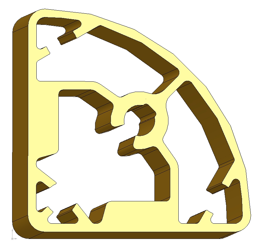

folgendes Problem: wir haben akute Probleme mit der schattierten Darstellung von einigen Parts die Radien enthalten. Diese Teile haben einen stark segmentiert (vereinfacht)dargestellten Radius. Über Dokumenteneigenschaften lässt sich ja nun die Qualität der Darstellung beeinflussen, allerdings ist der maximal mögliche Wert durch SWXSolidWorks begrenzt und richtet sich wohl nach der Komplexität des Teils. Kann es sein, dass der maximal einstellbare Wert sich von der Tendenz her seit SWX2003 verändert hat? Bei 2001 ist die schlechte Qualität nie so aufgefallen. Danke für jeden Tip

am besten das Teil gezippt zur Verfügung stellen, sowie ein Bild der Situation, wenn Ihr das Teil am Bildschirm offen habt. Dann kann man sicherlich dem Problem auf die Spur kommen.

ich habe auch das Gefühl, dass die max.Höhe der Bildqualität bei SW2003 heruntergeschraubt wurde. (wahrscheinlich zur Geschwindigkeitssteigerung) Ich habe aber keine Vergleichsmöglichkeit mit einer älteren Version.

habe mal einen Screenshot beigepackt, es handelt sich nur um dieses Teil, keine Baugruppe. Vom Support habe ich inzwischen eine Info bekommen dahingehend, dass es ein inzwischen bekanntes Problem ist und unter SPR20869 bearbeitet wird. Vielleicht fällt euch aber ja auch noch was ein.
