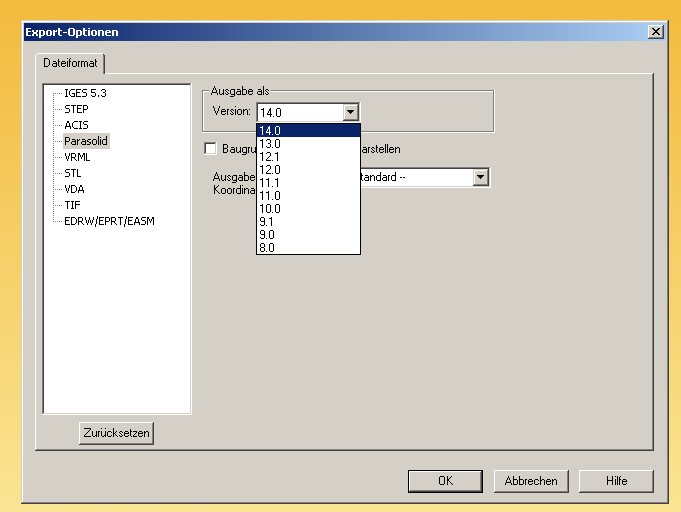

Hi Thomas,
Ich kan in SWXSolidWorks 2003 Im Parasolid V14 Format speichern (Siehe Screenshot)
Also dürfte das Importieren von V14 auch kein Problem sein
